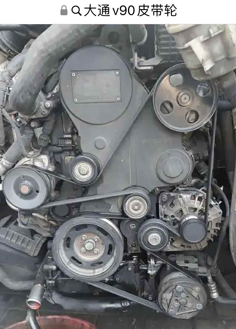

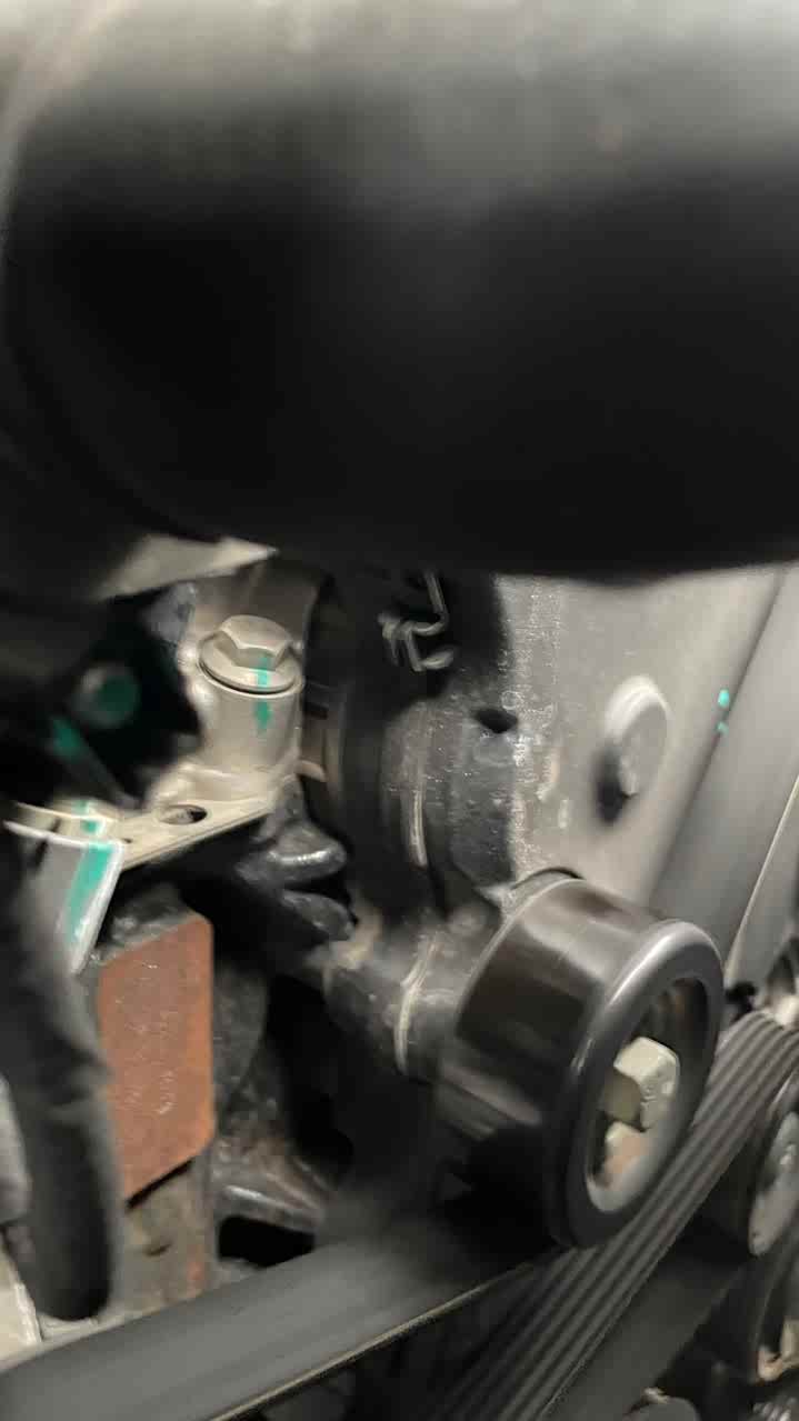

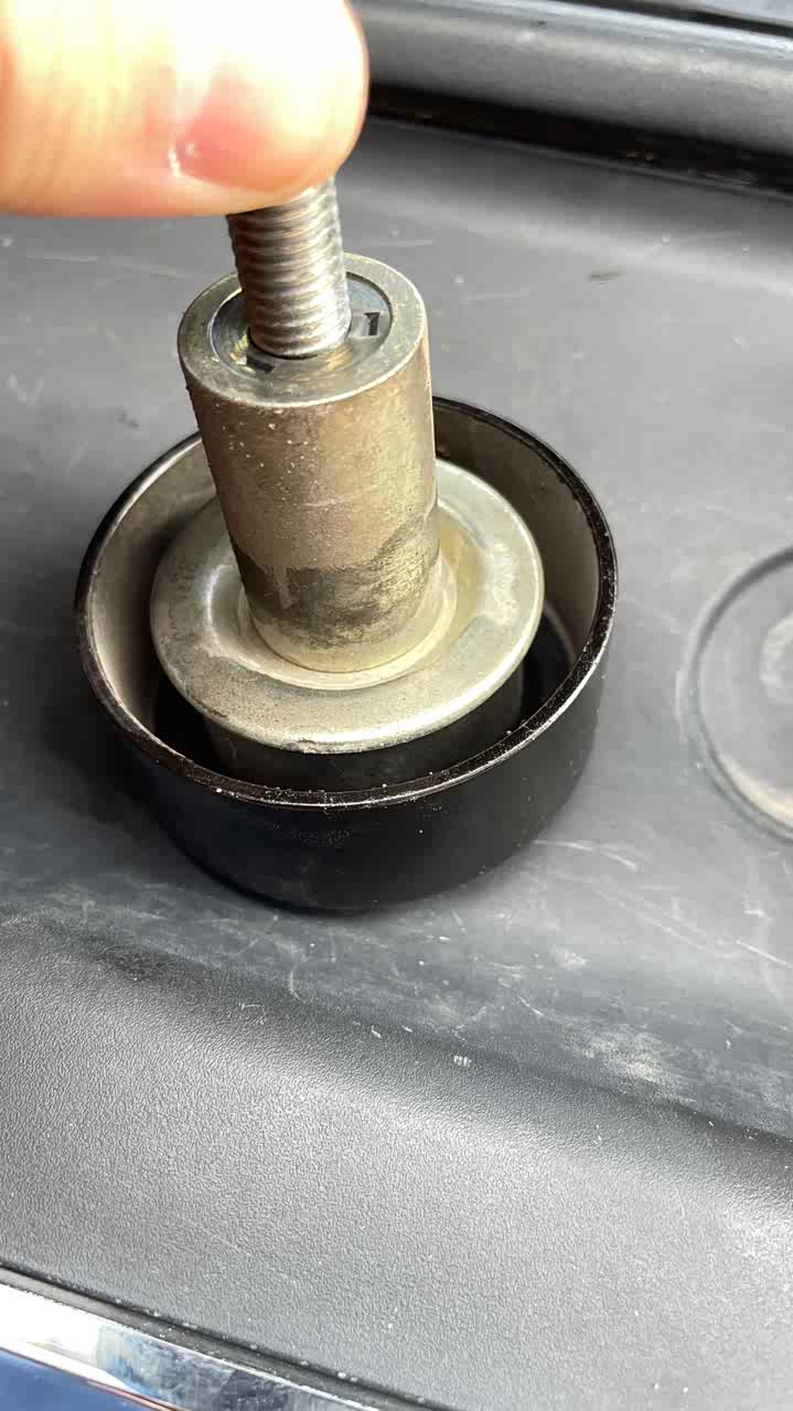

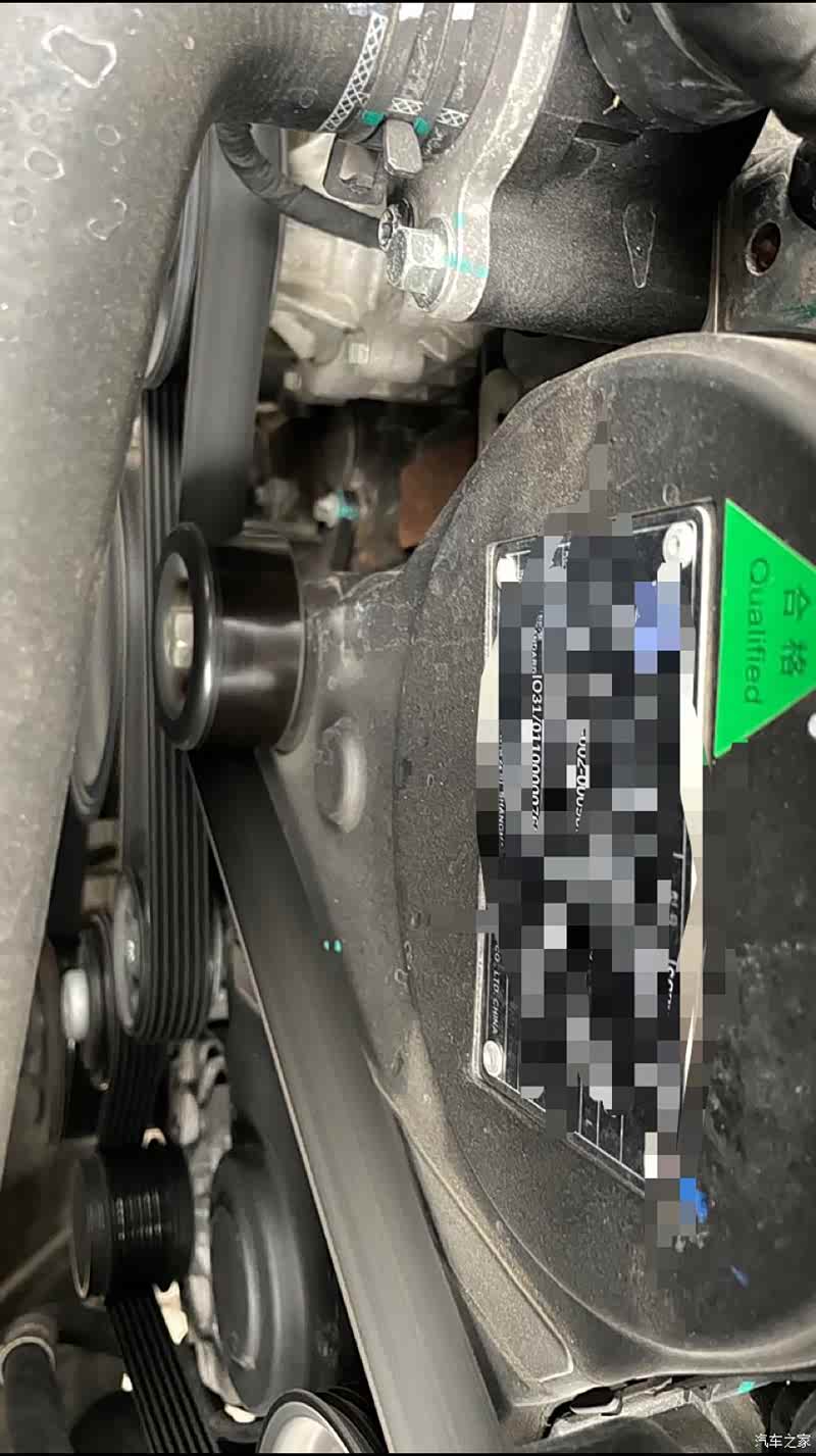

车子冷启动后轮子异响,观察了一下。是上面这个惰轮摆动,摆动幅度还不小,估计轴承损坏了。网购轮子,找了一个发动机的轮子图看了一下,把张紧轮使用3/8扳手掰一下,皮带就可以拆下。今天按照要求换了下来,旧轮子轴承松垮很严重,换起来有点费劲,需要钻车底,才能拆卸皮带。换完立竿见影,轮子不摆不响了。
