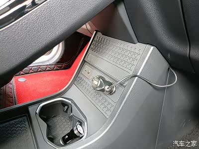

取电可以从哪吒U前档玻璃上预留的USB口,可以在点烟器上取电。于上我进行了测试:汽车锁后之后,点烟器自动断电,也就是说停车之后,行车记录仪自动断电不再消耗车的电瓶,于是我选择了从点烟器上取电。

这种转接头比较好,不仅能给行车记录仪供电,还能将点烟器转换成一个USB充电口。

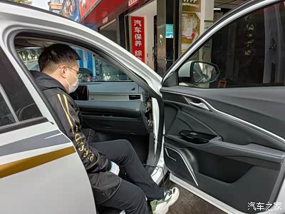

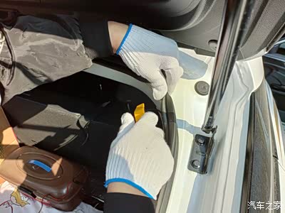

拆密封胶条有点麻烦

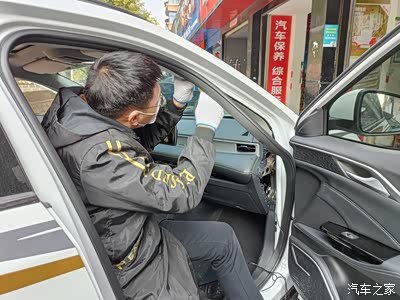

这里也要拆开,线从里面走

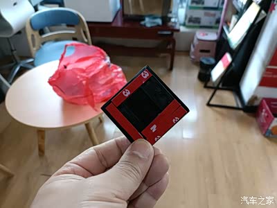

底层清理干净后,重新贴上3M胶

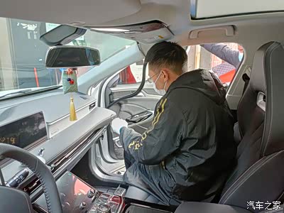

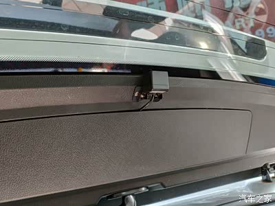

后摄像头的线从这里穿出来
贴在这个地方,贴之前涂点助粘剂,更牢固
后摄像头装完的效果

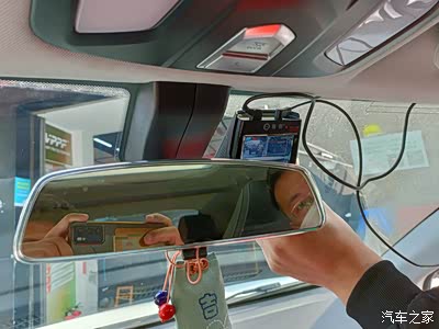

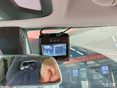

前摄像头选择装在靠右边
前后双摄都可以使用了,完美!!
