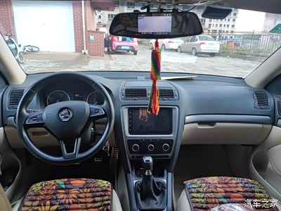

明锐的车主都知道,后备箱的开关是在后备箱位置牌照上面的手扣位置的,所以每次打开后备箱都是直接手动去后备箱开启的,但是好多车都是直接在主驾驶某个位置有按键的,而我今天要改装的就是想再主驾驶位置加一个控制开关,也就是说后备箱的开启直接在主驾驶直接开启了,不过大家可能注意了,即使主驾驶有按钮开关去控制后备箱开启,再去打开后备箱还是要在手动掀起后备箱,岂不是多此一举了?这里不得不说一下就是,如果想改装这个前置尾箱开关,那么你要具备一个条件,那就是后备箱的液压杆是带有自动弹起功能的,也就是说有了这个后备箱自动液压杆,你在主驾驶按下后备箱开关这时后备箱会自动弹起,还是比较高级的
明锐准备改装尾箱前置开关
从内饰开始准备
箭头指的地方就是多余按键口
原车匹配,专车专用前置开关加线束
对比一下,就是这个位置

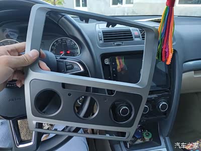

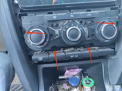

卸掉中控大屏装饰板,拆卸方法不过多介绍,很简单的
四颗螺丝卸掉
空调按键就下来了
这个多余的按键口会有装饰,直接可以拔掉

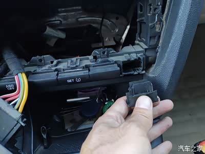

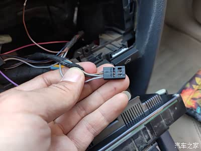

然后把尾箱开关穿上线安装好
这个安装很简单
然后这里有需要接的线有三根,其他的不用管,椭圆形是一根,还有棕色和灰色两根,总共这三根去接
棕色和灰色最终会接到SET的线束里

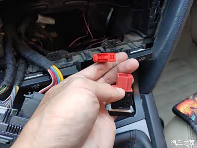

把EST开关拔出来
剥开外壳

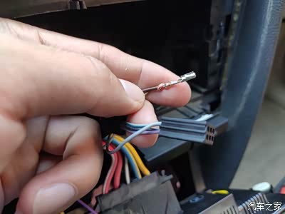

最终会看到四根线,灰色和原车灰蓝色接上,这个灰蓝色用针扎一下可以拔出来
拔掉灰蓝色线
尽量做到无损安装
把蓝色线夹在原车灰蓝色的接触片里最好,这样就不会破坏原车线了
然后在插进插头里
另外一根棕色线和原车棕色线接
方法同样
不破坏原车线
插进插头里
然后在恢复SET就可以了,这是两根线接触好了

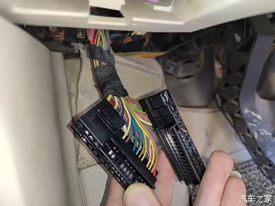

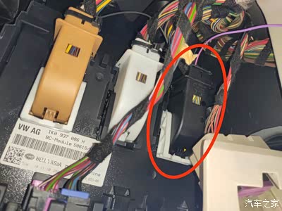

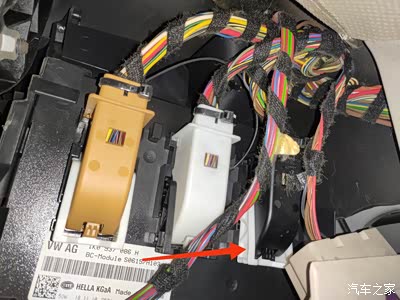

还有最后一根线需要接到BCM黑色插头13脚,这个BCM在主驾驶脚底左脚上方黑色插头

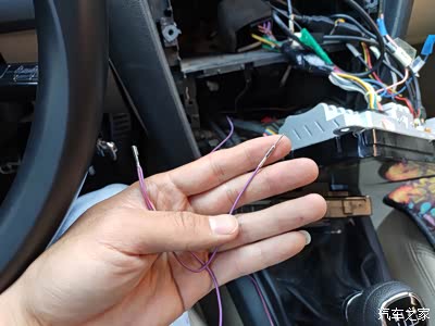

要做到隐藏线束,所以线要从空调控制开关后面穿到方向盘下面的盖板后面到脚底下

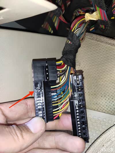

这里的BCM黑色插头,这里有一个拆卸黑色插头的开关,也就是这个白色拉手,乡下拉白色拉手
就是这样,黑色插头就可以拔掉了
拔掉黑色插头以后会有外壳包裹着,所以需要拆卸外壳,也就是这个卡扣,另外一面还有一个,总共两个,用型的东西边顶边拉外壳
拿掉外壳以后会看到好多线束好几排和标号,我们找的13号脚恰好在中间排的位置,所以需要把两排线束拆开,拆卸方法就是一个挂到,向不同方向拉拽
打开就是这样了
这时会看到13号脚,找它是真不容易啊!
同样的方法把13号线顶出来
同样的方法去接线
同样的方法恢复原位,做到无损安装
