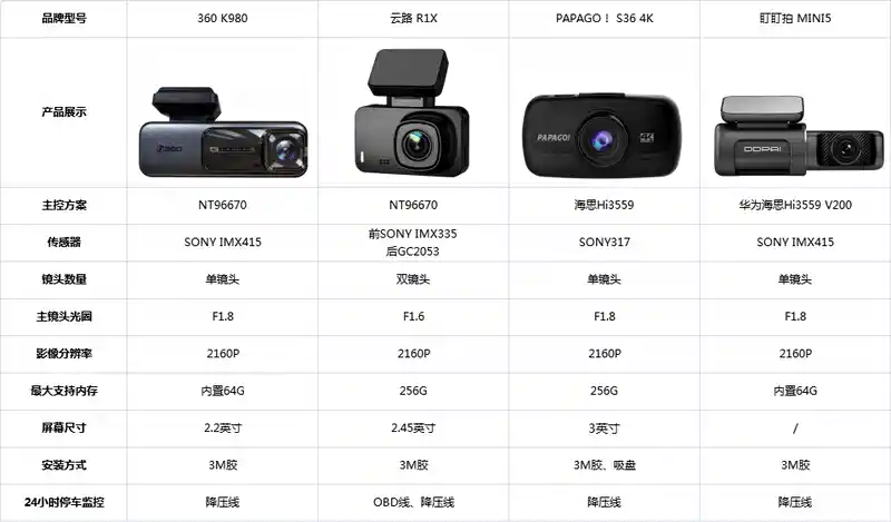

我们先总结一下这四款记录仪的具体参数
个人建议选择单纯录制功能,然后在是搭配wifi功能就足够了。最好是可以支持4K分辨率,个人感觉4K分辨率记录仪应该是未来记录仪的趋势,往后应该大部分记录仪品牌都会出4K的产品,像前几年推出的wifi功能,现在大部分品牌都支持wifi,如果不带wifi,感觉都是几年前觉得过时产品。往后几年记录仪估计是以4K分辨率跟wifi手机互联功能为主,其他功能完全是可以剔除的。
而目前市面上支持4K的行车记录仪品牌不多,今天就选取几款主流4K行车记录仪做个对比分享,本来是打算选择360 K980、盯盯拍MINI5、趴趴狗S36 4K、云路R1X、70迈 A800这五款做个测评,选择R1X跟70迈A800主要是支持双镜头的,而其他三款都只支持单镜头。目前60%的交通事故与追尾有关,追尾是发生在车尾部分,而单镜头记录仪只能记录车前方的情况,却没办法记录车后方发生的一切。不过因为70迈A800没货了,下单后一直不发货,所以只能选择这四款做个评测对比。
我们先总结一下这四款记录仪的具体参数
360 K980跟云路R1X是采用联咏96670主控芯片,趴趴狗S36跟盯盯拍MINI5是采用海思HI3559主控芯片,而这四款记录仪都是采用索尼感光芯片。其中360 K980跟盯盯拍MINI5是内置储存卡64G,而云路R1X跟趴趴狗S36是外置储存卡,最大支持256G。
