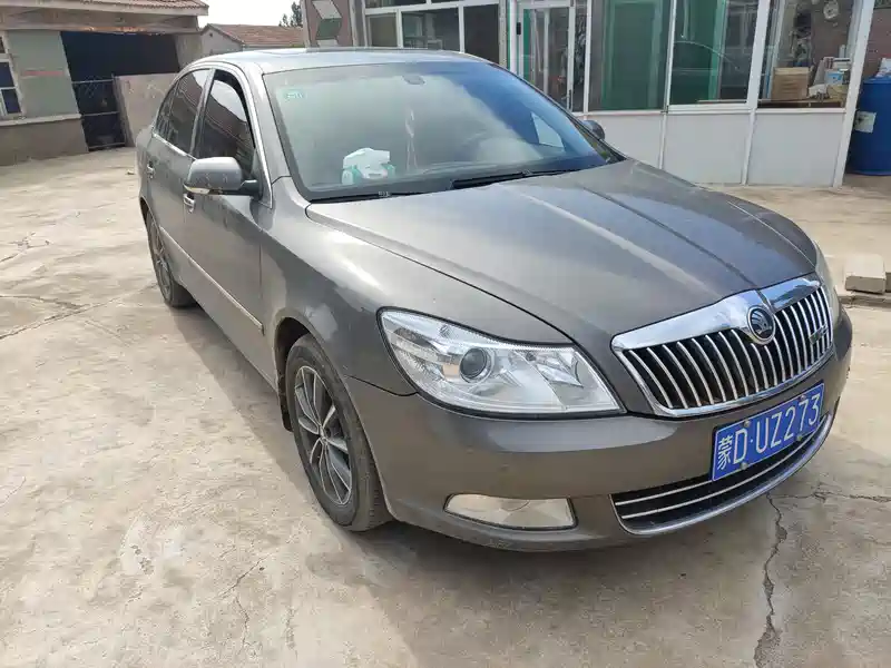

明锐的保养离不开节气门的清洗,所以清洗节气门也是保养的项目之一,所以要根据我们自己用车情况定期清洗节气门,节气门的干净与否与自己平时开车的公里数,以及开车习惯都有关系,有的人开车节气门积碳多有的人开车节气门积碳就少,所以多与少就考虑到清洗的频率有关系了,不过为了减少成本,少花钱这个节气门可以自己清洗喽,跟我一起清洗节气门
经典明锐今天要保养的项目是清洗节气门
