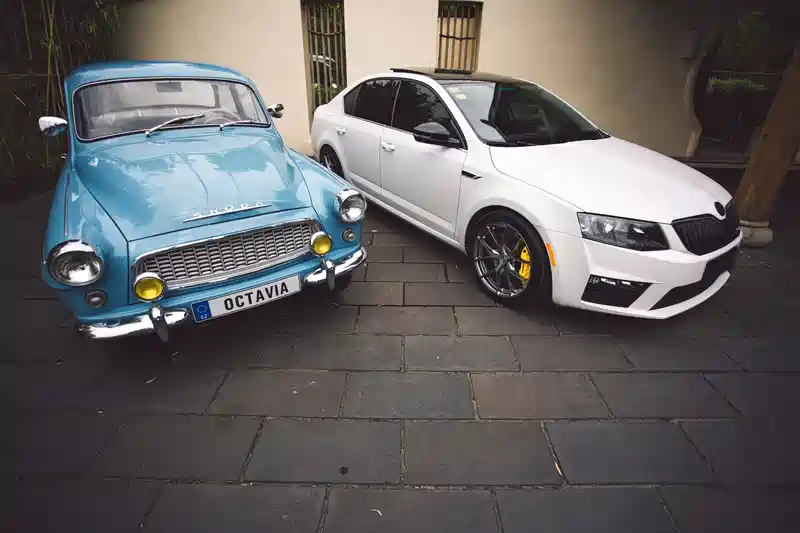

前辈合影
头图必须是和爷爷辈明锐的合影。这是两年前的样子,下面才是今天的样子

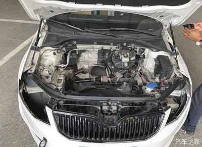

既然是升级操控,那前提就是动力,动力是操控的基础,没有动力的操控都是扯淡,跑都跑不动你哪来的操控?所以第一步就是升级动力。加涡轮三流改法,不推荐,不稳定,刷程序,自吸刷了就是脱裤子放屁,所以只能这么改
懂得自然懂。不懂的解释了也不懂,这部分就不过多解读了
