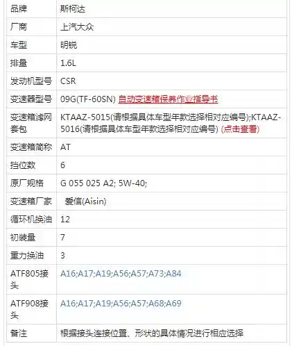

通过网上了解,2016款明锐6AT变速箱油在6年以内或者6W公里的时候初次更换不同品牌的变速箱油最好是通过循环机换油,(SSSS店一般是采用重力换油的)通过变速箱参数表可以了解到:爱信6AT变速箱油内部有7L左右的油,重力换油能换出3L~3.5L油,循环机换油需要12L油;出于考虑到变速箱油的品牌不一致,果断采用循环机换油’

到货的12L新爱信AT变速箱油;变速箱型号09G;
