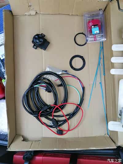

需要用的工具,只是一部分,必须的一部分。

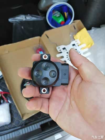

某鱼上淘的开关及线索束,四项调整开关。

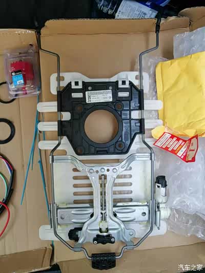

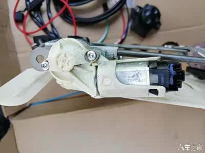

来自奥迪的四向座椅腰部支撑,支持上下前后调整。
好迷你的电机。
四向开关,原厂风格有没有?

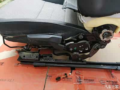

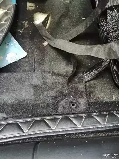

第一步拆座椅,四个M10的螺栓,一个塑料卡扣。

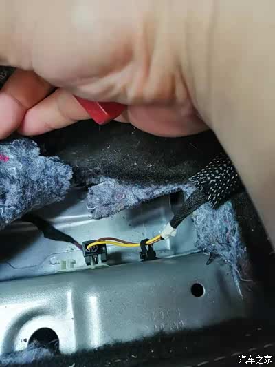

断开安全带指示信号的线束。右侧气囊的座椅还要断开气囊黄色插头。切记关闭钥匙后操作。
拆下调角手拧轮,手拧轮靠三个爪卡着,慢慢撬开即可。然后拆下座椅边盖。

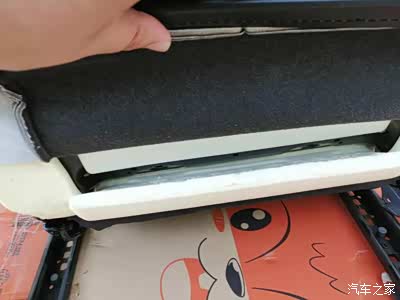

拆开座椅靠背皮套。
插好腰部支撑的线束,接电测试确定线束颜色,开关方向。如有不对,调整线束正负极即可。一切确定后将支撑装入靠背。
支撑上方支架到位后,拧紧下方固定螺丝。

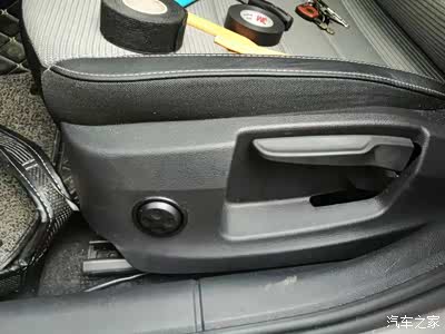

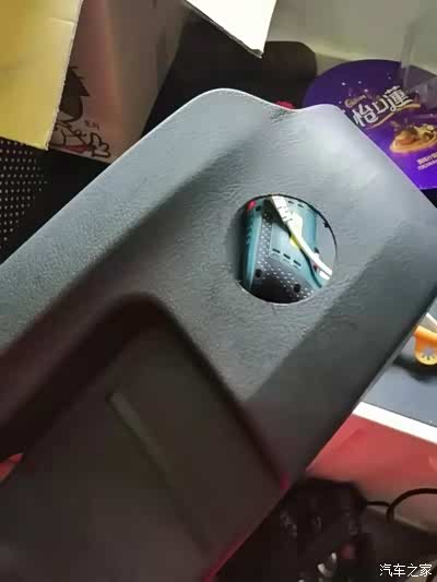

座椅边盖开孔器开50孔,安装调整开关。
