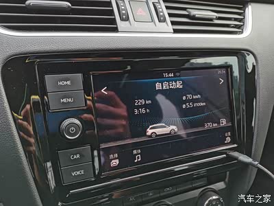

提车没出4S店,就把塑料方向盘换成了真皮的,车机换的是275,个人强迫症,必须绿灯,必须显示画面是明旅车型,图中可见档杆我换成了打孔皮的rs6档杆,原厂档杆是否丑陋就不谈了,见仁见智,主要是在4s更换方向盘和车机的时候档杆被划伤了,开走的时候也没注意,后来才看到,这个是完美主义无法容忍的,果断换掉,方向盘和前排头枕方巾点缀一下。

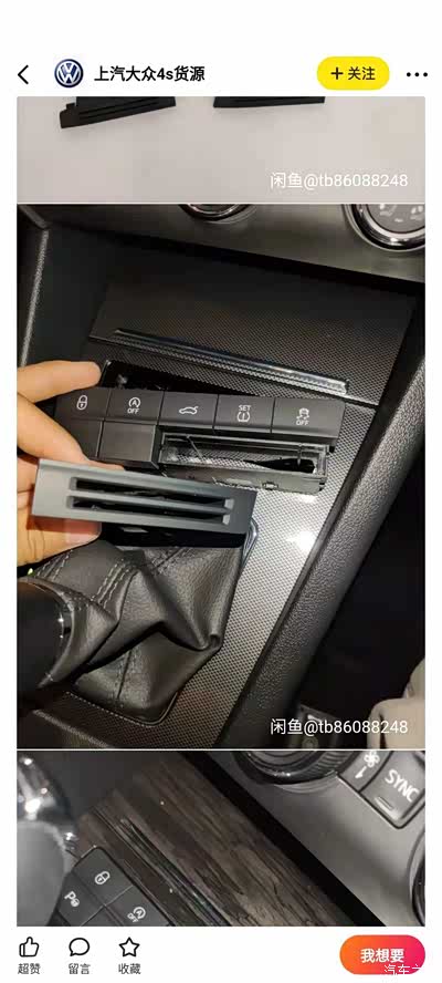

忘了拍图,因为19款这里是斑马机的usb接口,换成275后就没用了,某鱼买了原厂的卡槽,方便油卡和停车卡收纳。

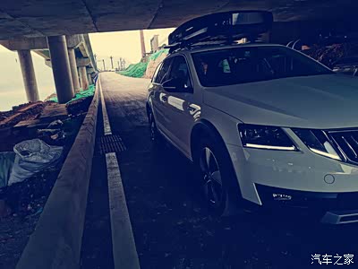

出去七里坪温泉酒店玩一趟,这是坐3个人上面顶个行李箱的油耗,非常满意。

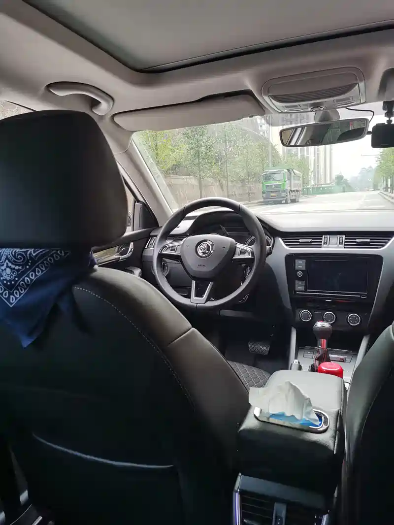

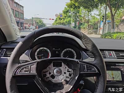

一直心心念打孔皮平底的方向盘,网上找了进口vrs版本,贵不说,还没货,最后找了一家平底骨架的包的皮,可是最让强迫症犯愁的是,明旅装上平底方向盘会出现不正的情况,最后了解了很多才知道平底方向盘的齿和原车的不一样,始终调不正,折腾半天,换回来自己原来的方向盘。![]()

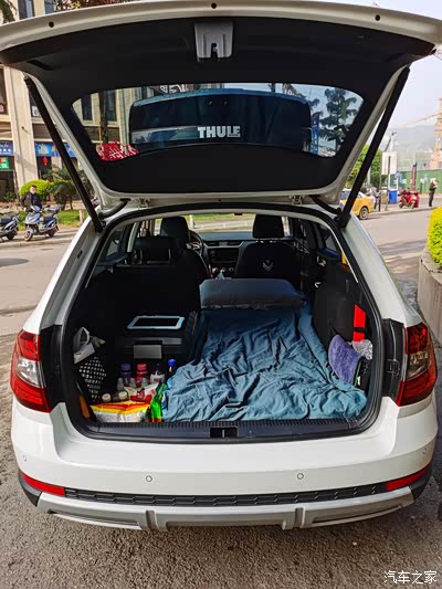

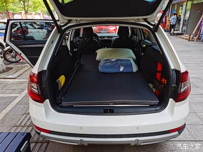

前段时间自驾游玩,随意垫了一下后排做了个单人床,也是这次过后才让我更加坚定要把后备箱弄平整的想法,这次出去睡着实在是难受。

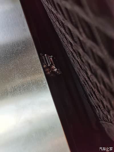

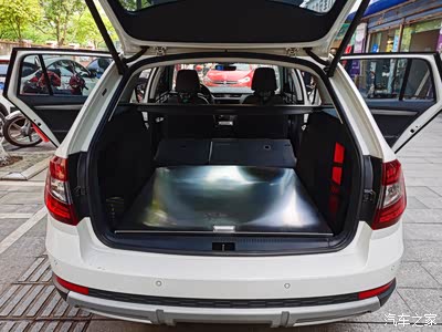

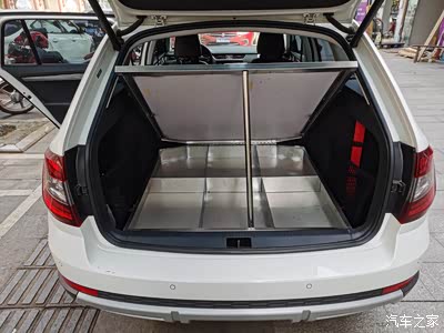

一开始考虑过木板,想到异响问题立马排除,后看了下战友魔盒,且不说是否稳的情况,就塑料蜂窝板就让我排除了,本人孩子两岁,必须保证车内没有气体释放,不敢轻易尝试,最终思考许久,决定用不锈钢来做,安全环保,回来立马找了自己一个朋友开的不锈钢门店,手艺人,量车定做,盖板为了睡觉不产生声音,做了一层木板加固,跟做桌子那种一个做法,盖板打开蛮丑的,但是也不是天天这样敞开着,不在意了。
盖上的样子,非常平整,也不会动来动去,刚刚好。
两侧用的军扣,加强扣力,零噪音。
找做飘窗垫的做的可折叠的床垫,放进去,完美,不用的时候可以折叠过来,不太影响后备箱容积,两边某宝买的弹力网,放小东西十分方便。

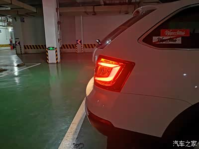

屁股,明旅的c灯真的很喜欢,很远就能一眼认出,不同大众。

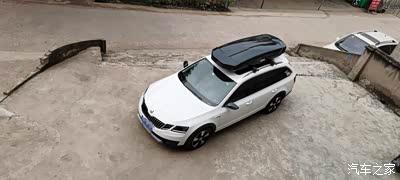

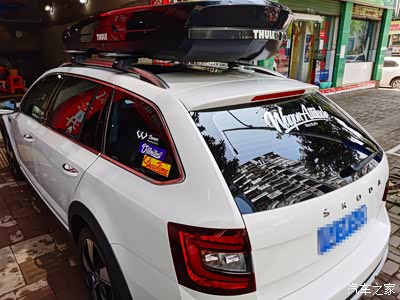

外观除了贴纸点缀,上面弄了个行李箱之外,没有改变,有想法上绞牙避震和换大尺寸轮毂,但都控制住了,感觉有轮眉的存在,不太适合低趴姿态,而且个人并没有觉得轮眉很丑,既然跨界,就好好跨,轮眉在身,就还是高一点通过性吧。
