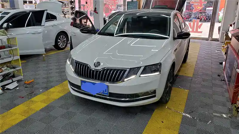

制作一个明锐安装275D的安装流程,以及刷斯柯达系统,导入证书的作业,方便广大车友们安装时参考。
主角上场,18款明锐豪华版,自带倒车影像
