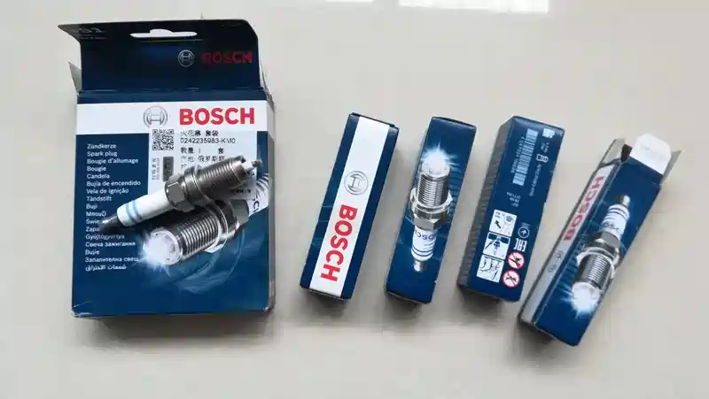

下单后的第二天就收到火花塞了,一盒四个,包装盒上全是看不懂的外文,标签上的汉字显示是进口的,查看型号相符。听群里的好友说过, 1.6排量自吸的发动机,选择最普通的火花塞即可,二三万公里更换一次,性价比相对高一点。
