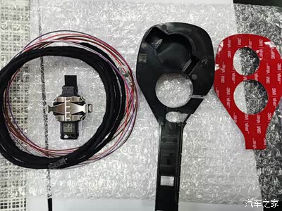

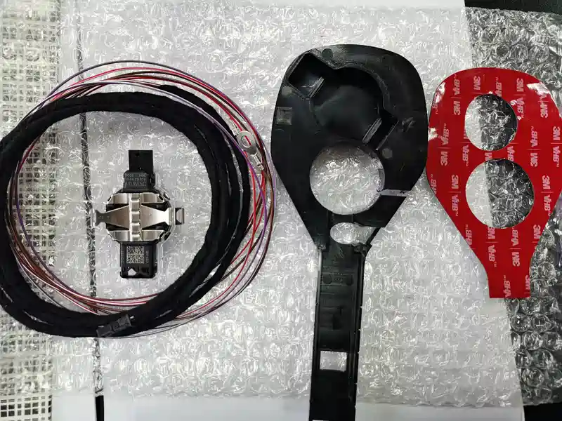

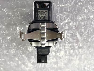

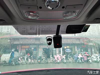

天高自动大灯提车不久就已经用上了,但无法实现离回家和自动雨刮功能。得知现在有了第三代雨感盒子,投不了太多银子就可以实现上述功能,终于是又坐不住了,某淘备货准备开搞😂

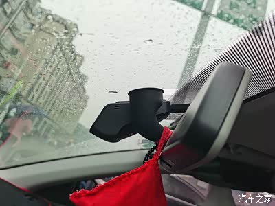

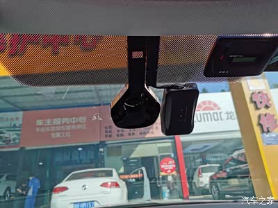

拆后视镜,切前挡膜:)

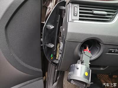

准备工作差不多了,开始换下天高模块。

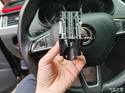

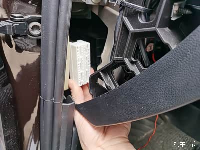

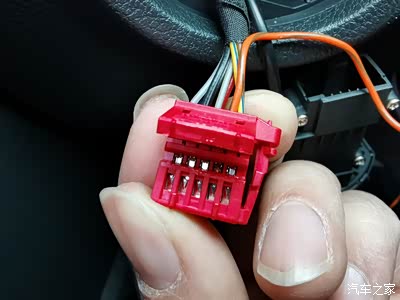

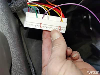

取下保护壳,里面有两个小的BCM白色插头,把大灯大灯开关线束2号对应插入16号孔(最外侧那片插头)。雨感线束共三根线,紫色接BCM白色插头28号,一根搭铁,一根接长电。棕色BCM跳线,商家忘配自备。

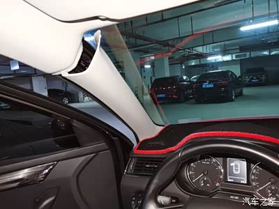

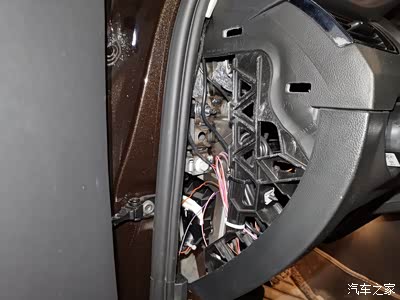

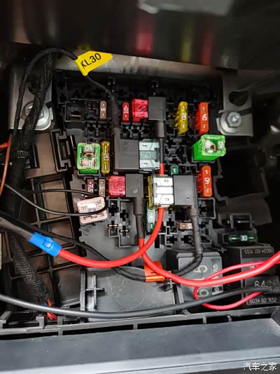

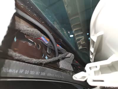

取电器保险盒取电,线束经过A柱从顶篷前端到达后视镜。

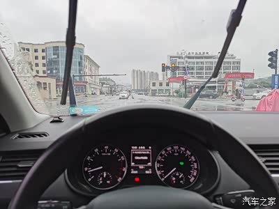

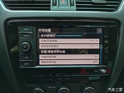

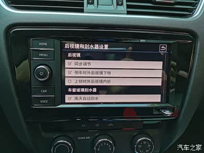

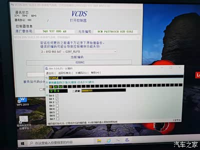

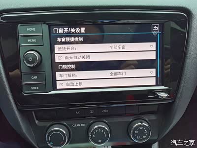

5053线刷编码,开通回家功能和自动雨刮功能。经测试正常后,恢复A柱饰板等。
恢复后视镜时,折腾了不少时间,最后拆下底座才顺利装回:)
配件花费不到200元,经过本次折腾最终实现:离回家功能、自动雨刮、雨天关窗的功能。如果你有想法,同时一定动手能力,就一块儿折腾起来吧
