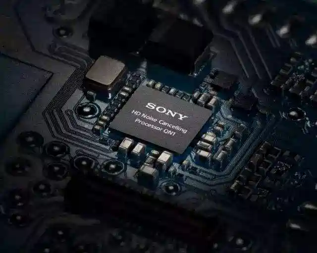

2、记录仪清晰度好坏主要看主控芯片跟感光芯片
记录仪清晰度和夜视效果的好坏不仅仅需要看硬件,还需要软件的调试,其中图像处理芯片+图像传感器+镜头,这三个硬件组成了记录仪的核心,在加上软件的调试。很多人知道芯片,但是对镜头了解的却比较少,如果芯片和图像传感器都一样,只是镜头不同,对清晰度和夜视效果影响非常大。镜头是影响进光量的一大重要因素,由多层镜片组成,影响其品质的主要有材质和镀膜。不良厂商的常用手段:从芯片和图像传感器上看没啥差别,而所用的镜头则是论“斤”称来的,毫无品质可言。但实际上镜头对清晰度和夜视效果影响非常大。
记录仪是比较复杂的电子产品,常年在车上使用需要在高温下运行和车上强烈振动,行业返修率平均水平则高达3~5%,而好的产品的返修率也将近1%,当你真碰到问题时,好品牌的售后服务会更有保障,所以说选择记录仪一定需要看品牌。
