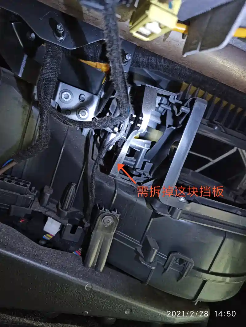

        我的10款明锐开了10年马上19万公里了,基本没什么毛病。这个月开始出现切换内外循环时手套箱内部出现哒哒哒的异响声,网上查了下确定了是控制电机的问题,某宝购买原厂配件,60多块。看了下网上前辈更换的帖子也决定自己更换,忍了2周的异响,今天周末有空马上***!
        先拆掉手套箱很简单,图片就不放了。需要一把T20的梅花扳手,一共6颗螺丝侧面1颗、底部2颗、打开后顶部3颗。
拆掉手套箱后的样子,需把箭头处的电机挡板拆掉
拆除挡板后露出电机控制模块,型号:1KD 907 511B(2针)
模块没有螺丝固定,只需往左侧平移,期间需要用长螺丝刀撬一下,不然拿不出来,最后拔掉供电插头
箭头处已经有很大缝隙了,哒哒哒就是内部齿轮打滑发出的
换上新的,车子先通电测试下内外循环,切换到内循环开始安装
安装时注意内外循环的风箱挡板状态,图中是内循环。我安装时以为挡板这样是在外循环的,装上后齿轮一动不动,最后看未拆除时的照片才发现玄机。测试后OK,原路安装手套箱,搞定!有同样问题动手能力可以的同学可以试下自己换!
