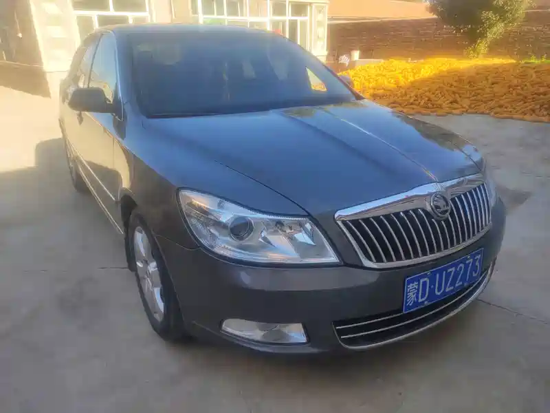

说到明锐的内饰条,我的明锐内饰条是桃木颜色的饰条,这个桃木颜色饰条在当面还是比较受欢迎的,特别流行,但是随着时间的推移,现在似乎桃木内饰不是那么好看了,所以为了延续内饰的美观程度,我决定把内饰条改装成另外一个拉丝银款式,12款的明锐内饰条是拉丝银的,它可以移植到10款明锐车身上
10款斯柯达明锐
