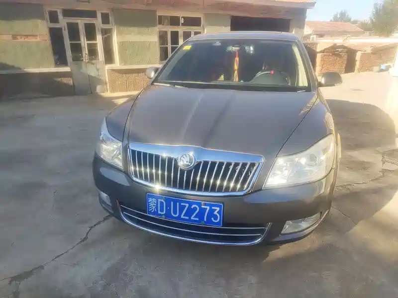

说到明锐的前排烟灰缸的设计对于抽烟的人来说比较实用,但是对于我这个不抽烟的老司机来说就不实用了,而且我还是比较反感坐我车抽烟的人,我的车基本上都是我开,很少有人坐车,所以我把这个烟灰缸改成储物盒还是比较有用的
今天改装储物盒值的是10款明锐
