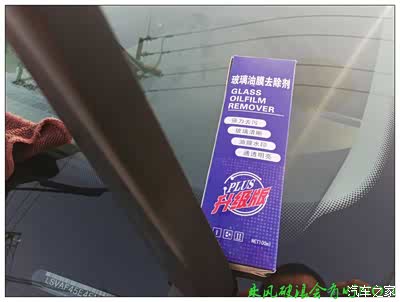

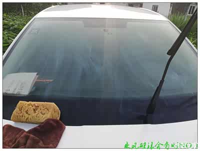

开了这么久还是第一次给前挡风玻璃去油膜,可以某宝淘一下,买一瓶试试看哦。

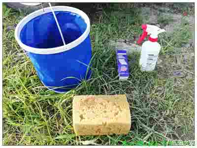

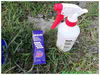

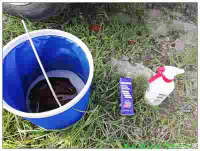

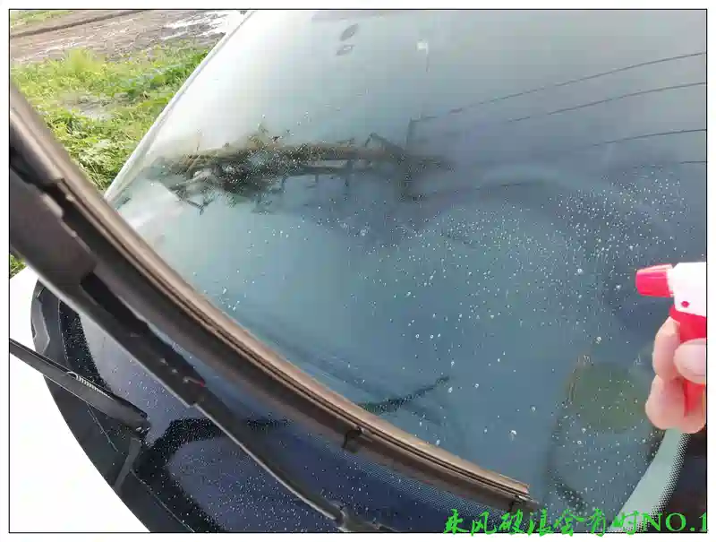

先在挡风玻璃上用清水打湿,用喷壶喷湿也可以。

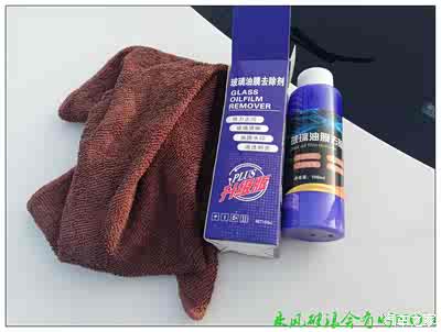

准备好要用的工具,水桶,喷壶,抹布,海绵,去油膜剂。
把雨刮器先停在中间,这样可以彻底的擦拭整个挡风玻璃了。

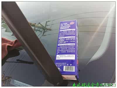

去除油膜的方法:
可使用市面上的各种品牌的去油膜专用剂,另外可用挡风玻璃冲洗剂、肥皂水等溶剂冲洗。罐装喷雾式油膜去除剂,对去掉油膜效果很好。只要在雨刷的扫除范围内,喷射3秒左右,一下子就去掉油膜了。
为了延长油膜去除剂使用的间隔,不仅要去除玻璃上的油膜,还需清理雨刷片上的油膜。只要将油膜去除剂涂在布上,擦拭雨刷而与玻璃接触的面即可。

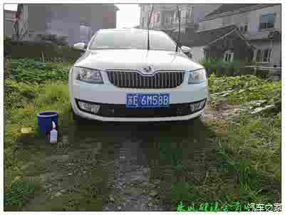

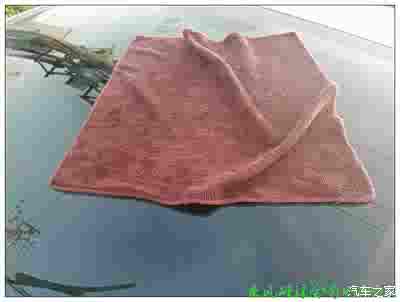

打湿完前挡风玻璃

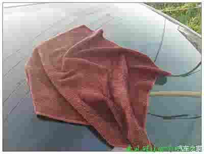

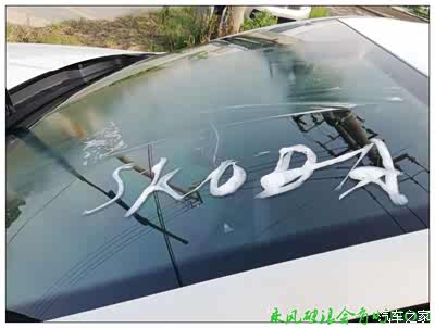

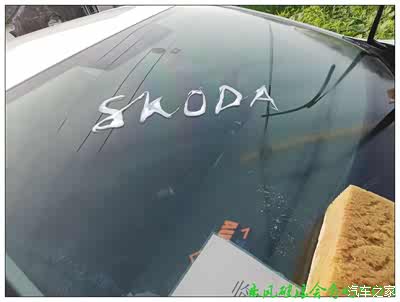

用海绵或者柔软的毛巾,将清洁剂均匀涂抹在玻璃上,以打圈的方式擦除油膜
车辆使用时间越长,经受风吹日晒的侵蚀越厉害,玻璃上的细孔随之变大,油、车蜡、灰尘很容易卡在这些细孔里面,形成污染层——油膜层,导致非常难于清理。

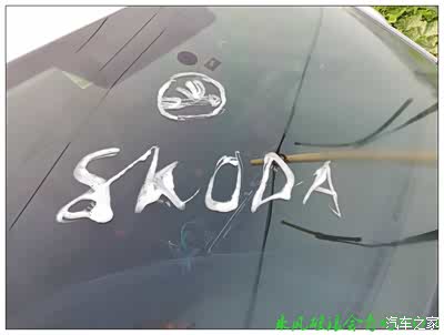

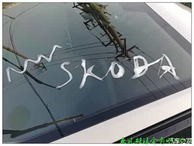

油膜去除剂用海绵均匀并且打圈的方式擦拭前挡。可以适当用力来回打圈。

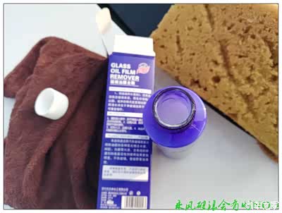

油膜去除剂是白色状液体
来创作一下,斯柯达实在不简单!这么四个年头一晃而过!

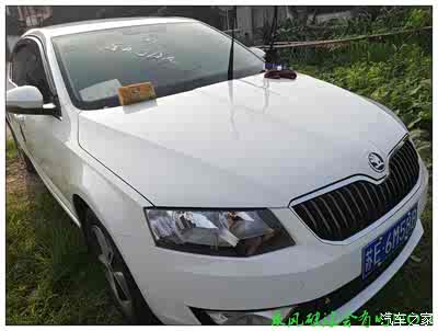

效果还是有的,时间充裕可以多打一会,有打磨机的效果会更好呢!
自己动手丰衣十足!给自己一个打理车车的机会吧!

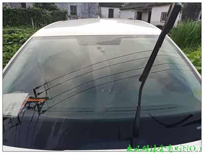

油膜去除剂除了能完全清除玻璃油膜外,还能填补玻璃上的细孔,使玻璃更光滑,形成一层保护膜,使油膜不易附着在前挡风玻璃上,而且能让雨刷更轻易地扫除玻璃上的水。
