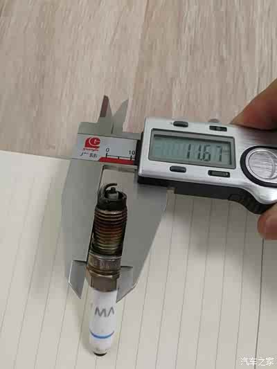

斯柯达2015款新明锐新明锐从14年底买车到现在马上过6年免检期,上周点火有点困难,分析电池才换了刚一年,排除电池问题,感觉就是火花塞要换了。就图个乐趣自己动手搞一下,没有爱好的还是建议给外面的店弄吧,实话自己换火花塞省不了钱。

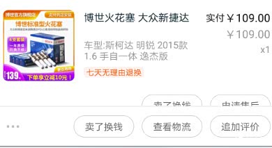

如上图,近8W公里了,建议不要学习这样操。于是到某宝旗舰店买了个匹配的BOSS火花塞和更换所需的工具(不要问什么链接,随便搜索价格适合自己就好):

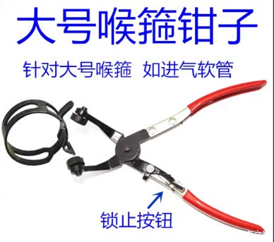

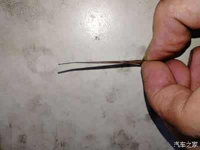

1,拆进气管的吼窟钳子(有网友用夹黑桃的钳子也是可以的)

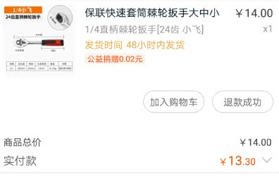

2,棘轮扳手小套装,(有可以拆那个点火线圈帽的10 mm的螺丝杯头内六角就行)
3, 16mm的火花塞套筒+10寸的加长杆(内含弹簧片方便点)

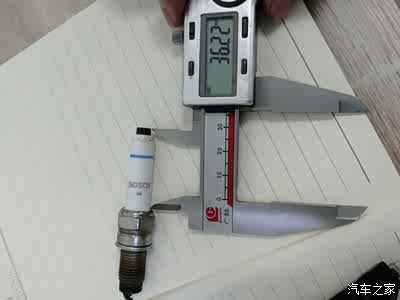

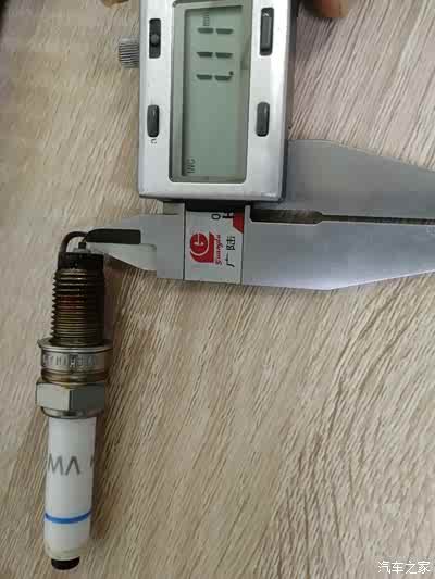

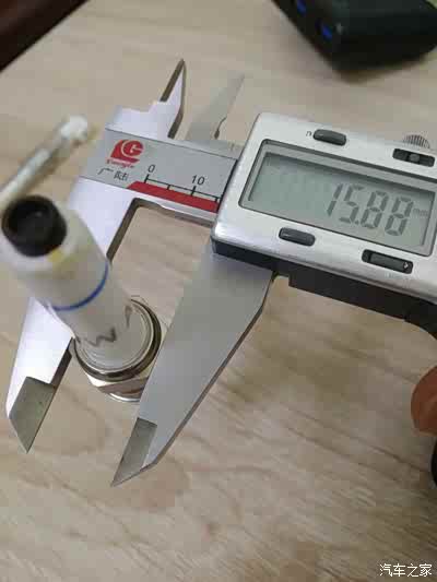

4,BOSS 火花塞(买前跟客户确认好车型,年份,排量就行,本案例火花的螺纹是M12X1.25,有型号我没有细看那些东西,就个点火装置,那所谓的点火间隙多点少点应该没有问题吧,不行开2-3万公里再换嘛不是事

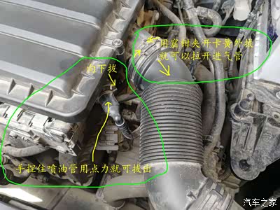

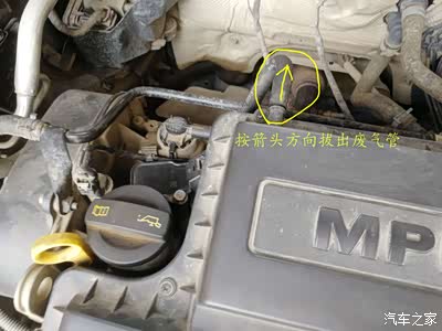

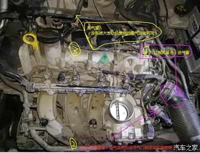

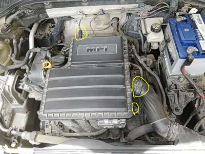

1,拆除进气罩-----》就是发动机上面那个塑胶壳子,先把3个管子拔掉------>废气管、进气管、喷油管,再用力往上提就可以拆掉。

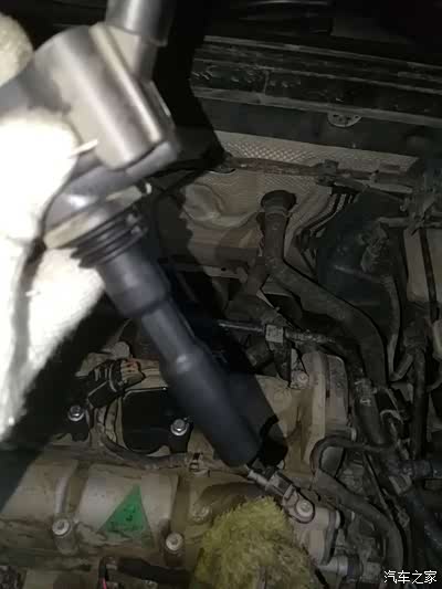

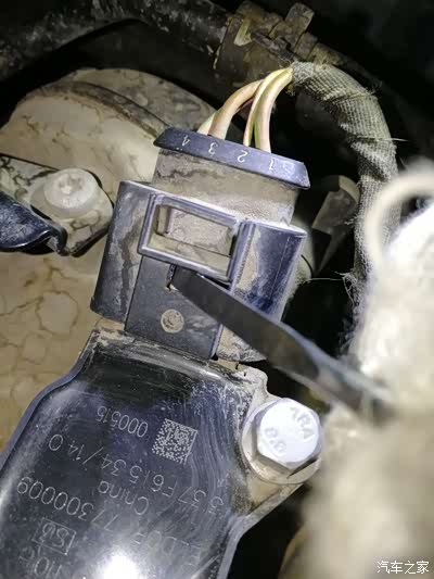

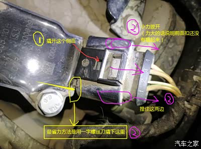

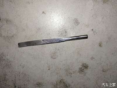

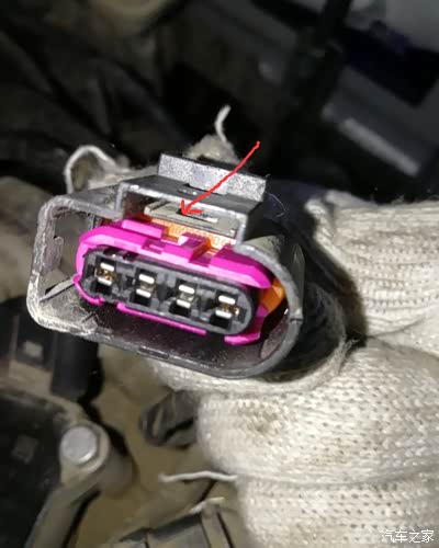

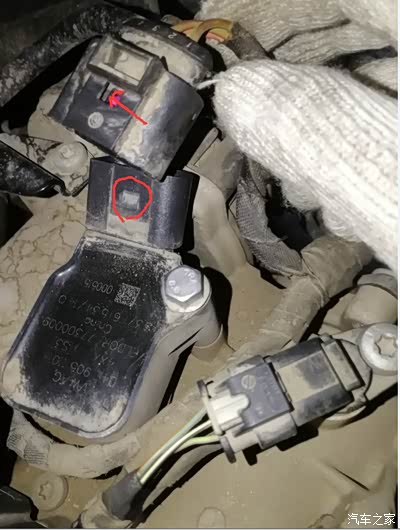

2,*****画重点****大众车拆零件都需要巧力非蛮力,网上转了一圈没有看到点火线圈插头的拆除细节,都说用力拔纯属扯犊子,拔到怀疑人生都拔不出来,还是用个小铁片撬开侧面卡位,用点小力就可以拔开插头(这是成功的关键工具)

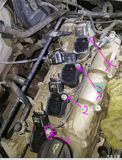

3,插头拔开后,就可以用棘轮扳手拆点火线圈的帽子固定螺丝(建议拆1个装1个)

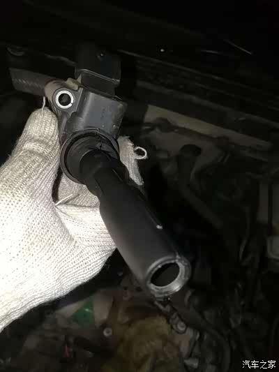

4,这个帽一定要借助点小工具做杠杆翘一下(用左手扶,右手翘,我用1字螺丝刀包毛巾撬开,避免刮伤)

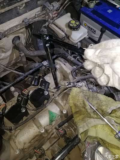

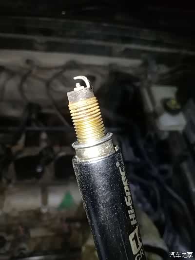

5,拆火花塞-----心里记住大概用多少力逆时针扭松(安装新的火花塞就用多少力拧紧就可以,不用担心会松,说白了就是扭个M12的螺丝的小事),从力学的角度+官方资料来讲就是15~20N.m(1.5~2kgm)的扭矩。
