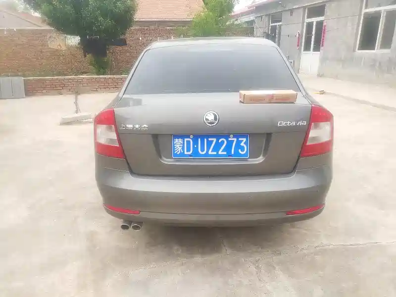

10款明锐车友都知道在后尾标,也就是字母标都是小写的字母,但是在改款以后字母标就变成大写的了,之所以改成大写的是因为在美观上更好的吸引大家了,也就更好看了,而我今天也为了让时尚美观不落后,也进行了字母标升级,大家跟我一起来更改吧!
10款明锐尾部,注意右上角的字母车标是小写的,小写的也挺好看的
这是我网购的明锐车标,字母标
明锐的字母尾标一下全都买齐了,但是汉字车标用不上,因为原车本身就含有了汉字车标
商家还赠送了个性贴纸,但是这还是不贴了吧!是不是有点太搞笑了
对比一下原车小写字母和计划更改的大写字母标
开始搞起来,首先擦擦字母标的周围
然后用胶带的边沿和字母标的底部对齐贴好,我的目的是用它来做直线,等原车标拿掉以后新字母标还是沿着胶带的边沿粘贴,使字母标不会歪
还是老办法,用细线绳来回拉锯似的就可以轻松卸掉字母标
线绳拉锯
卸掉字母标,留下的就是3m胶的印记了
卸掉的原车标保存好,万一以后用上
用湿毛巾擦掉3m胶印记,有点麻烦,过程会慢点,但是如果购买那种处理胶的液体会轻松点
大概5分钟左右湿毛巾就处理掉了印记
接下来就是准备安装车标,这个斯柯达字母标我还是想和改款以后似的字母标位置放在右上角
不过这个字母标商家想的很周到正面也是带有胶的,但是不会特别黏,这样的最终目的是使每个字母之间距离保持统一
揭开3m胶的保护膜,字母还是粘贴在膜上,这样就可以直接粘贴了
就是这样准备粘贴
这样可以和我之前准备的胶带上沿对齐粘贴即可
简单轻度粘贴,然后用尺子大概测量一下看看尺寸是否合适
基本没有误差,误差很小可以忽略不计
然后揭掉字母标正面贴膜就可以了
完美的粘贴,效果还不错吧!
