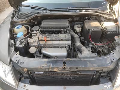

打开机盖发现我的机舱是不是很干净,但是要说的重点在水箱散热器

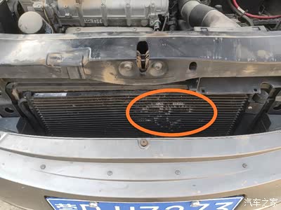

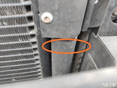

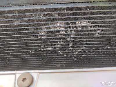

散热器怎么了?
这张图就很明显了,散热器都变形了,一方面是虫子撞的,另一方面就是杂物落在上面完成的,主要这样会影响水箱的散热情况造成发动机水温升高情况,所以必须避免

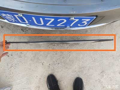

在没有拆封之前大概对比了一下尺寸没问题,因为买之前都要和客服沟通好车型,车型必须匹配才可以,大了或者太小了都会不合适的

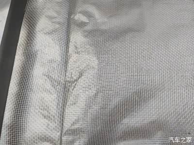

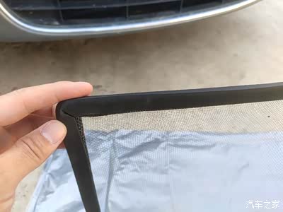

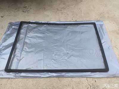

网是金属材质的,避免易损,耐久使用
边框是铁丝框加胶皮包裹的,整体质量还挺好的

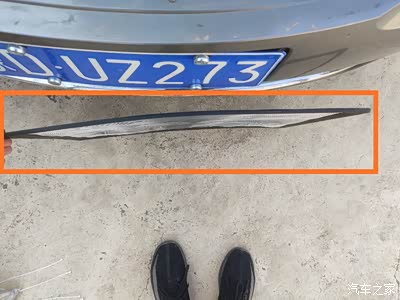

防虫网有点变形,不过可以随意调整
好了吧!呵呵

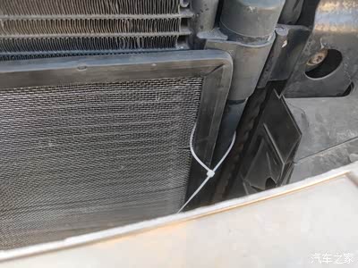

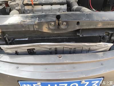

防虫网安装对比,尺寸没有问题,接下来就是固定

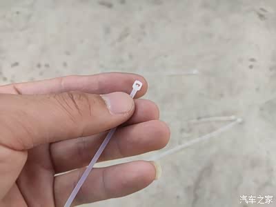

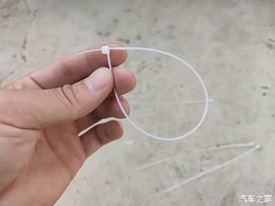

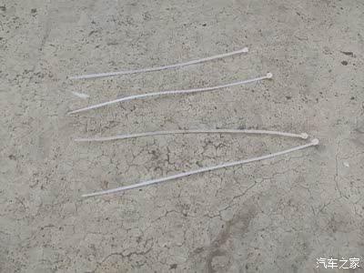

固定方式就是这种扎带,固定的会非常紧固的
使用方法就是扎带两头串在一起拽紧就可以

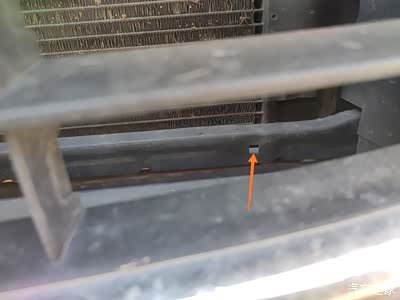

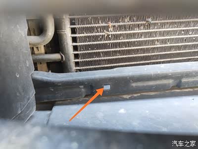

扎带紧固安装位置要选好,根据自己车的容易塞进扎带的地方,最好选择水箱散热器的四个角最好
四个位置都选好

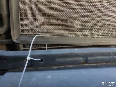

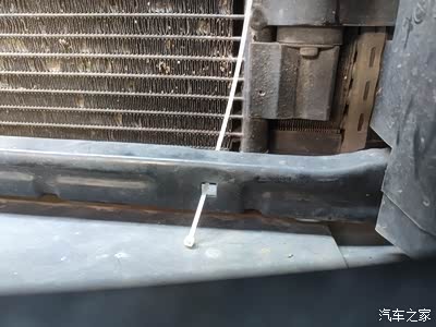

穿扎带

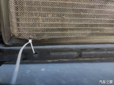

同时在把扎带穿进防虫网就近位置

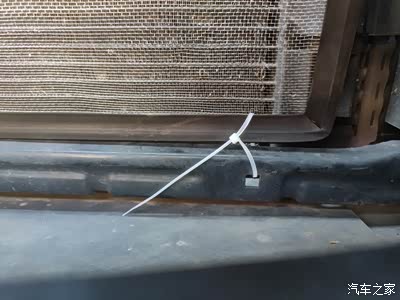

左下角位置也是如此
右上角位置

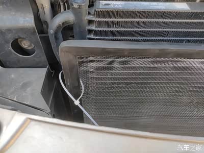

左上角位置都选择固定

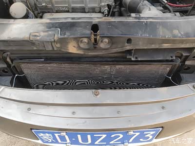

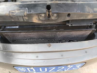

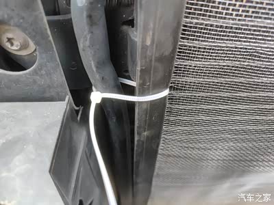

最后就是勒紧紧固扎带
四个角全部紧固完成
最后完成安装,还不错吧,期待后续的实用效果吧!
