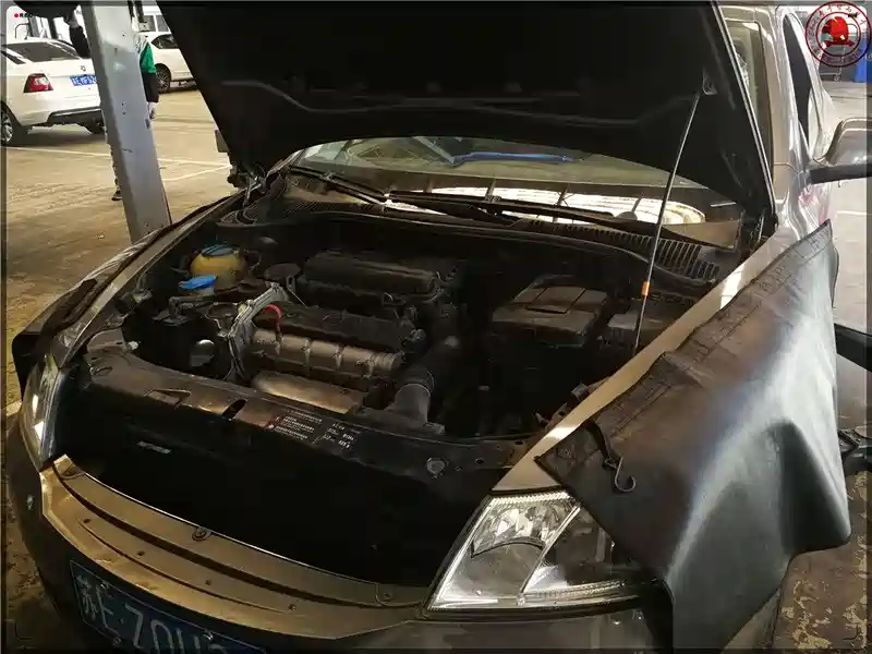

准备拆节气门。。
这个动作不错,放置异物落入。。
不知道这算不算脏。。
开始洗了 。。
洗完也就这样嘛。。。

检查轮子啊。。
新皮带。。。
换下来得皮带,我觉得挺好啊,,,
