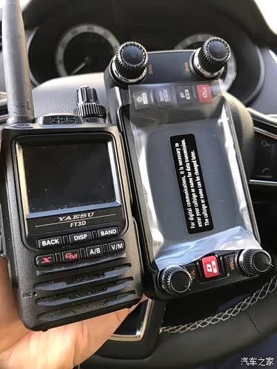

某日,想着五一五天假期不能浪费,要出去浪,大不了14天呗。就想着重走川藏线。那车台是必备的,先安一个吧。从北京知名女老板那提了一个YAESU 400xdr,选机过程无非是买个7900得了,后来单显是个结就去看了8900,4段又没太大必要,同价位看看100dr吧,都买到这个价格了,干脆直接400xdr吧,省得纠结。美女老板推荐了BI1GWZ王哥,无意中聊天跟王哥抱怨起安灯的烦恼,王哥说这是个小意思,很好解决。得嘞,得着准信了那就挑灯吧。要不说,还得是机缘巧合,一个周末去门头沟玩的时候,路边停了一哥们的五十铃安了ARB射灯,聊聊吧,哥们说安MR的就行了,也不贵。回来就直接下单了一个7寸16粒的。

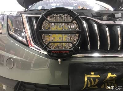

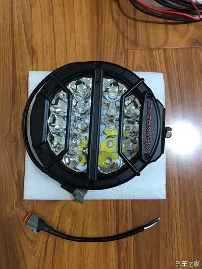

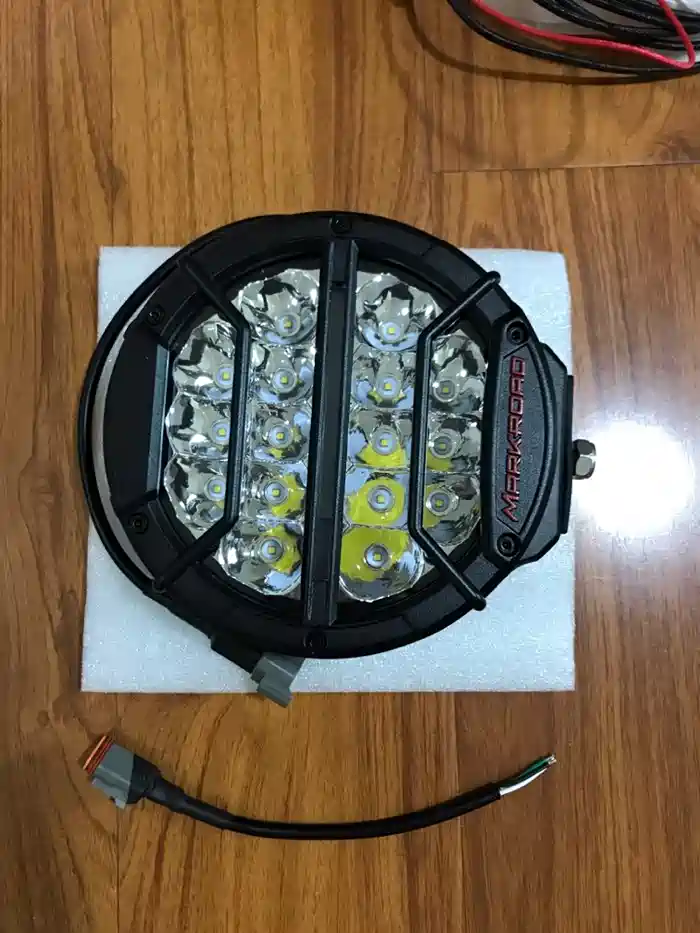

7寸的MR射灯
全面步入数字时代

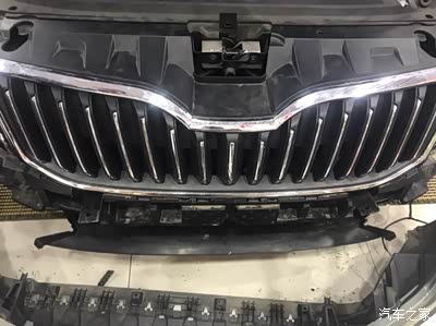

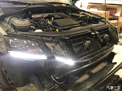

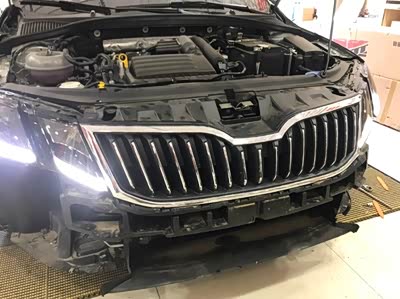

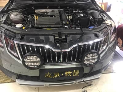

巴掌大的MR射灯发来后,真担心王哥有啥办法能把这俩这么重的东西安上去,关键王哥说不会破拆前杠,这就格拉斯了。

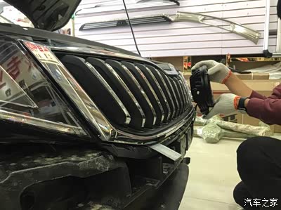

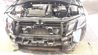

拆到光秃秃的前脸,几十个螺丝,还有几个隐藏在内衬板里,这一下就把早饭给消化完了。

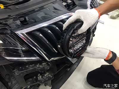

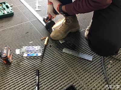

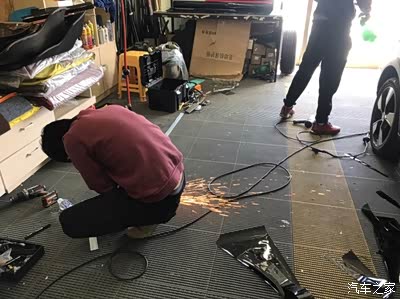

现在加工支架

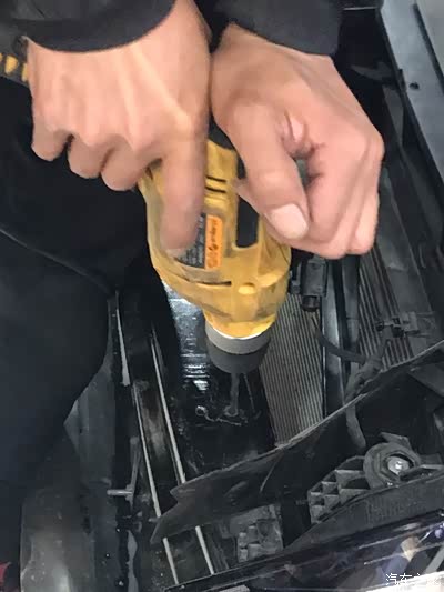

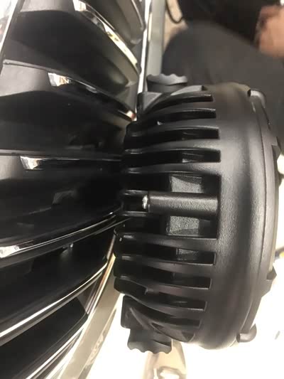

各位看官,这像不像明旅的獠牙或者吐着舌头?

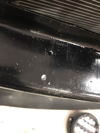

为了在前杠上打这四个眼,干折了五根高强度合金钻头,现在知道明旅为什么碰撞满分了吧。
加固钢板并喷漆,安装完成,一会儿给你们看成果。

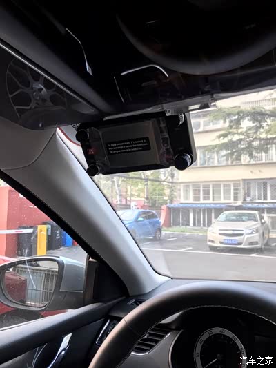

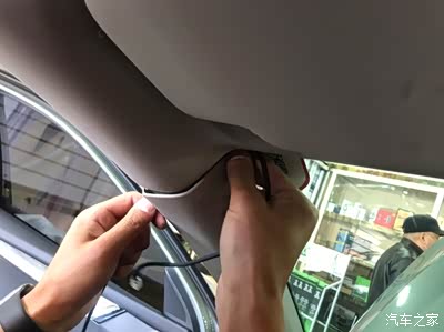

下面开始安装车台
下面开始安装车台

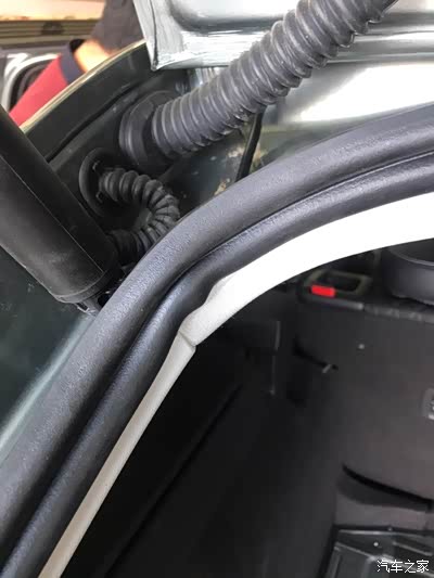

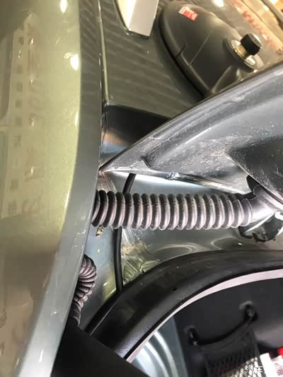

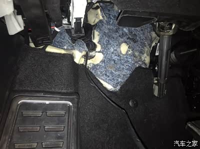

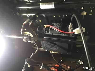

从休息踏板上面过去的这个孔就是原厂预留的,很好找,就是得拆电瓶,结果现在一堆故障码。
吸盘放在左后侧,防止右侧刮蹭树枝。用的是钻石702和AZ507软天线,明旅1509+钻石75的高度,刚刚好可以通过公司门口的2米限高不会把苗子弄折。控制面板装左上角了,主机在主驾下面。

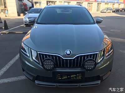

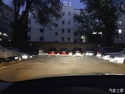

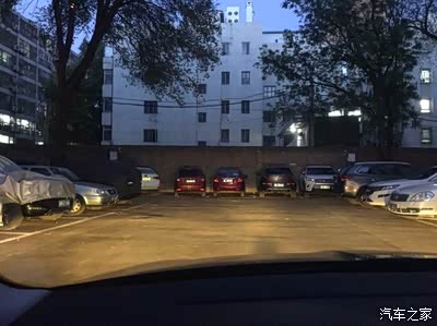

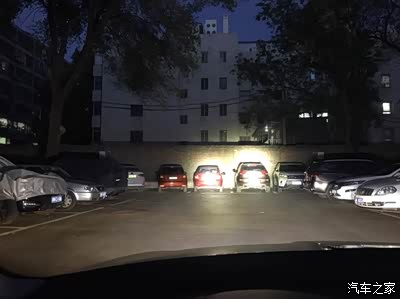

以下,是灯光照片了,看图识字了
近光+雾灯
纯雾灯
MR射灯,高度还没调整
近光+雾灯
近光+雾灯+MR射灯
开MR射灯时真不敢站前面,我怕晒黑了,侧面像大家看个意思吧。至于某些同学会指出要文明使用灯光,请列位放心,市区不开,只有高速路段前面无车时并且有雾或者没有反光板时才会打开。另外一种就是碰到远光狗,谁关谁孙子。
