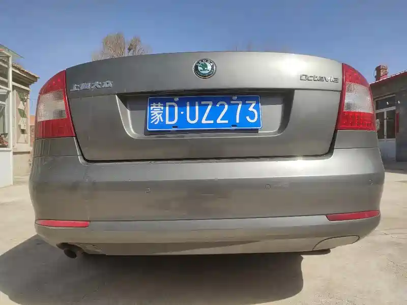

大家好我是伟棋爸爸,我又来了,斯柯达是我们车友的大家庭,在这里和车友们一起探讨交流斯柯达车辆的各种知识以及装饰,保养养护知识,所以有好的东西就分享给大家,今天给大家分享的是10款明锐1.6手动挡排气管装饰小改,废话不多说下文给大家详细介绍小改过程
明锐车尾是不是很漂亮?反正我感觉很漂亮上档次
今天的主角在这里,就是这个排气管,单一的排气管是完全够用的,为了提升它的美观档次,我打算改成双排气,当然了它的这款车1.4T的就是双排气,后杠是通用的,所以这里的排气管豁口就是1.4T车型准备的
如果我要装饰双排气那么必须拿掉这个豁口,看看怎么把它拿掉吧
