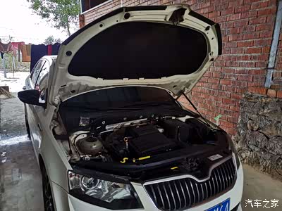

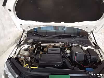

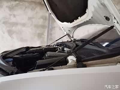

        明锐的前盖支撑杆是,需要手动拿起支撑杆撑起来,不像速派柯迪亚克这些车型是用的是液压杆,自己一台就升起来的,所以这次就把买了好几年没装的液压杆准备装上去,手动执政感就暂时退居二线,需要的时候再“顶”起来。

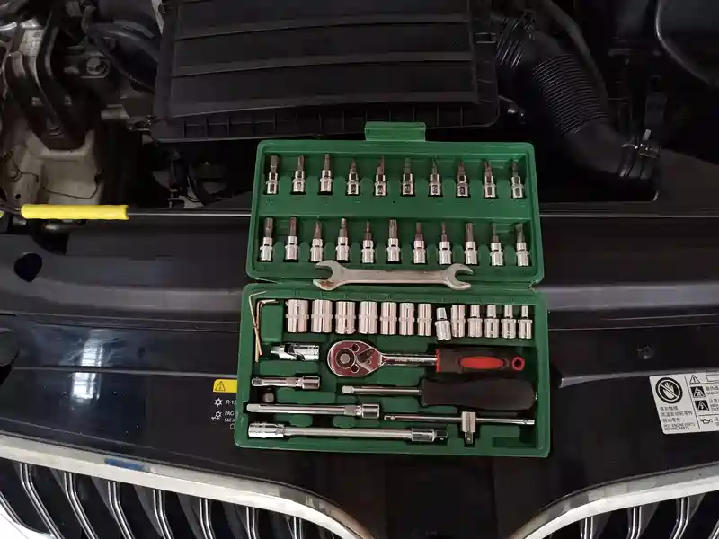

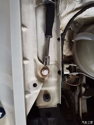

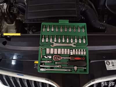

         安装其实挺简单的,需要拆装叶子板和前盖的螺丝各一颗,工具必须准备齐。         安装其实挺简单的,需要拆装叶子板和前盖的螺丝各一颗,工具必须准备齐。

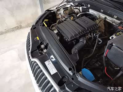

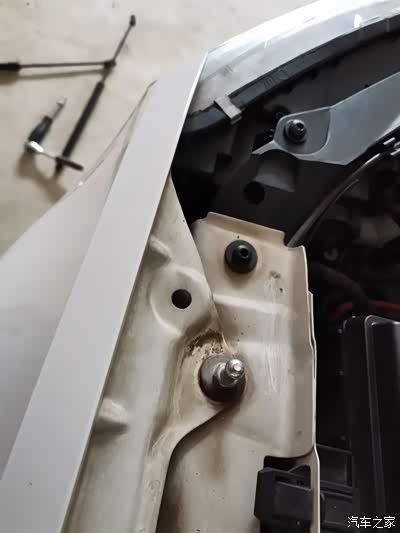

        把叶子板和前盖这里的螺丝拧出来,等下好安装液压顶杆支撑的螺丝。

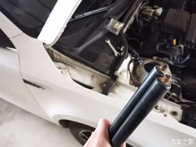

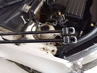

        分别装好了,接下来把液压杆直接拧上去或者按进去就可以了,两三年放那里居然生锈了,这个质量不咋地,先装上去看能用多久。

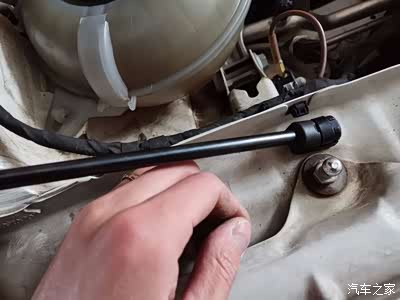

        前盖那头拧进去叶子板这边直接有孔,直接用手用力按进去卡住就可以了。

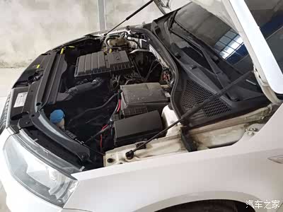

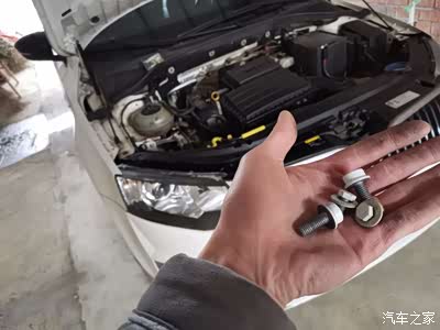

        两根分别装好了,20分钟就完事了,很快因为是原装孔螺丝拧下来直接装上去就可以了,很方便。
         拆下来的螺丝留好,万一哪天坏了再给它补上去。退居二线的手动支撑杆就静静的躺在这里了。
         对于更换前盖液压顶杆的这件事,怎么说呢?看个人需求吧,一年难得打开几次前盖的,同学们就没必要更换了,经常打开前盖的,可以试着去更换一下,反正东西也不是很贵,当打开前盖缓缓升起的时候,还是挺舒服的,就像有的东西你可以不用,但是必须要有,哈哈!
