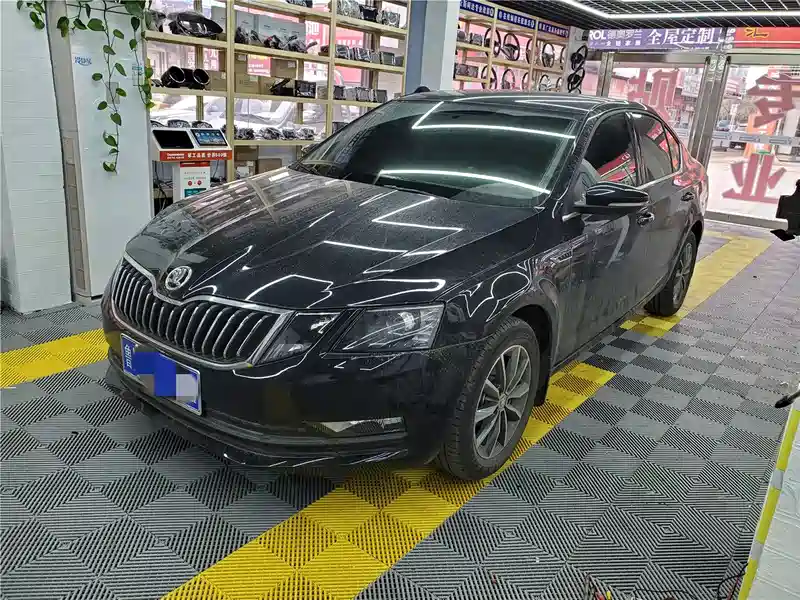

制作一个19款明锐 安装斯柯达版本280C跟倒车影像的作业,方便大家自己动手安装使用。
天宝280C 就是途观L跟凌度上使用的6.5寸原厂MIB,可以改成斯柯达系统,完美支持斯柯达多功能方向盘。
屏幕不大,流畅好用,音质好,蓝牙清晰,系统稳定,支持当下最流行的手机互联。
直接进入正题:
直接进入正题:
19款自动中配,带多功能方向盘,低配仪表
所谓的原厂斑马系统机 上汽斯柯达定制机,跟捷克的斯柯达没有一点关系。
