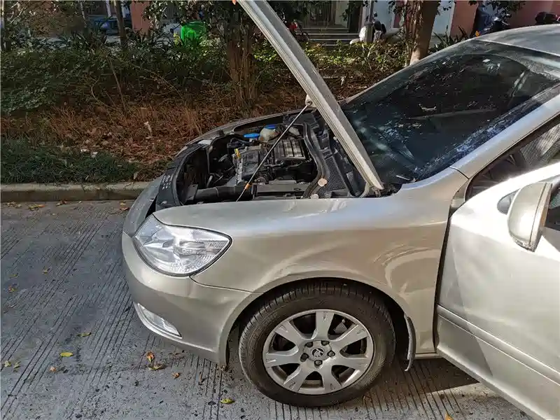

在某个寒冷的清晨,正准备送闺女上学,启动车的时候发现仪表盘随着拧钥匙启动一闪一闪,而车发动不起来,一想完了,电池寿终正寝了!只能开家里藏了很久的摩托车送闺女了。
先来说说爱车吧:2012年3月提的车,提车到现在车况良好,除了半轴渗油换了油封其余还是很满意的,原车电池60安时,非常耐用,原本想着快要六年了,哪知道突然就这么挂了,估计天冷对电池的寿命影响很大,而且上下班基本都是短途,电池不能充分蓄电也是影响之一。五年八个月,还是很不错的。

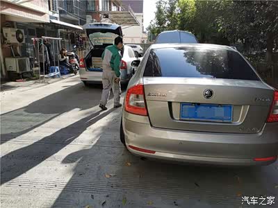

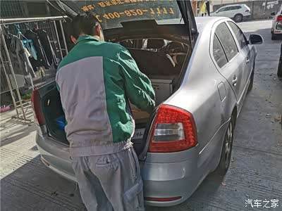

抽空偷偷溜回家,不一会儿4S店的车也到了。

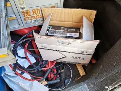

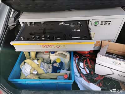

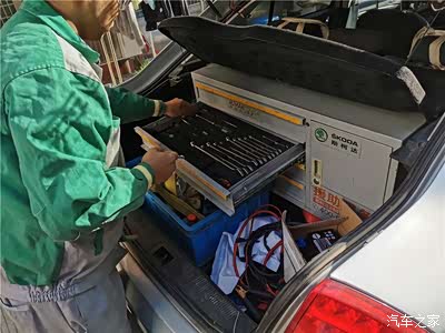

看这车后备箱工具齐全不?

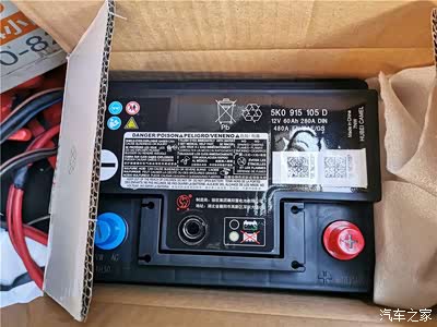

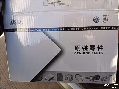

原装零件,看了一下是骆驼电瓶,但是为啥包装开了,看了下没啥问题。

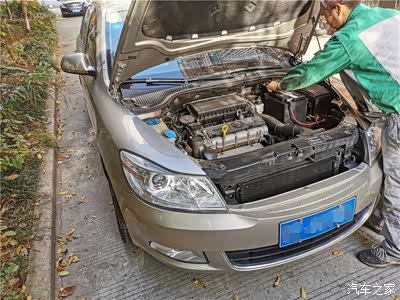

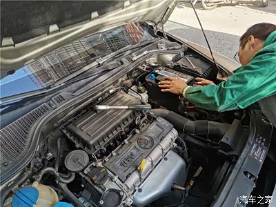

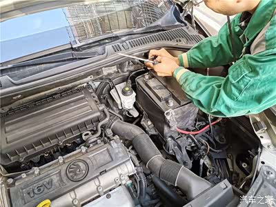

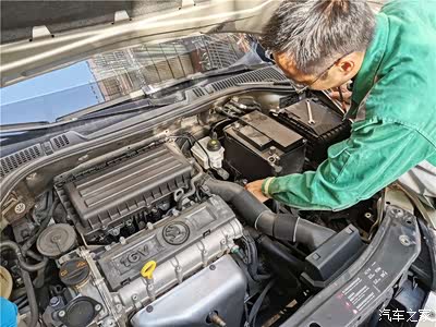

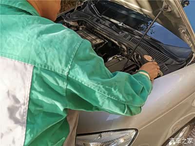

师傅利落的打开发动机舱
拆去正负极,我看网上介绍说是应该先拆负极,再拆正极,不知道对不对。

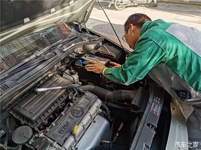

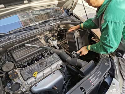

拧掉电瓶底座的螺丝。

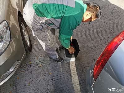

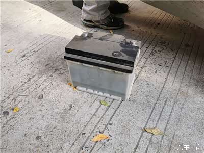

电瓶就可以拆出来了。
拆去外面的防护,露出真容,辛苦了!

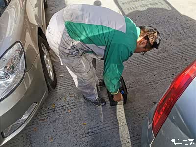

把防护安装到新电瓶上面。

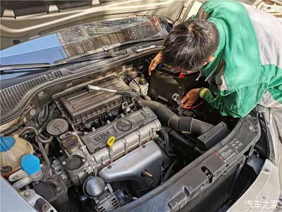

固定新电瓶中。
看这盒子写着原装零件,应该质量还是有保障的。

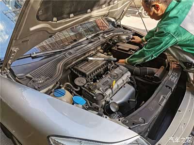

接好正负极。

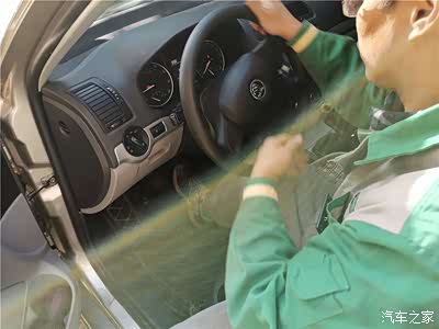

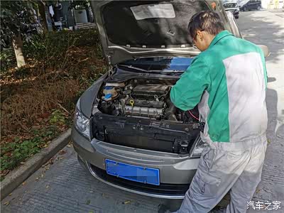

左右打转方向盘,调整升窗,调整时间,师傅熟练的操作着。
一会儿的功夫就完成了,这效率真是杠杠的。
和我一样的老款明锐,这个银色还是蛮不错的。

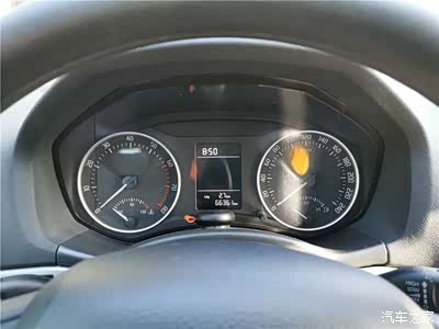

再次启动,一次成功!我的小明又恢复活力!
