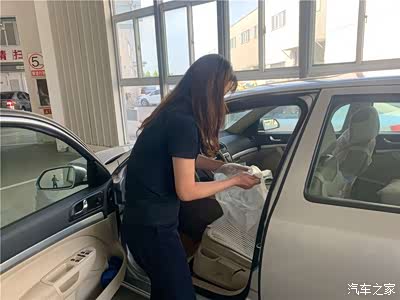

服务顾问小任给爱车套上防尘套。

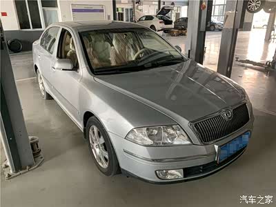

爱车进入维修车位。

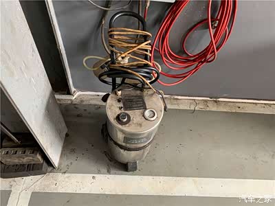

这个就是更换制动液的机器,原来纯人工需要3个人来更换制动液,有了这款机器,一个人就能更换啦。

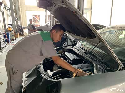

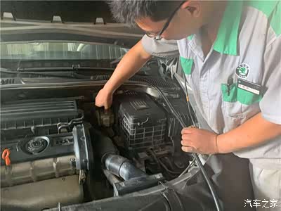

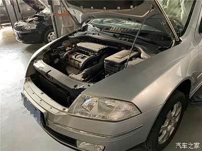

首先打开发动机仓。
维修人员给发动机仓清理灰尘。

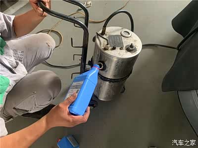

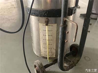

现将制动液倒入机器中,2桶是2升。
外面有刻度显示制动液容量。
把机器的注油阀与制动液壶连接上。

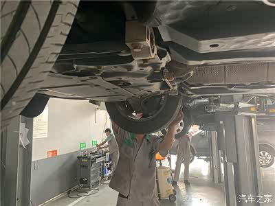

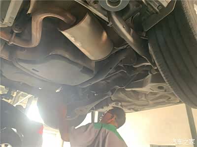

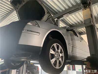

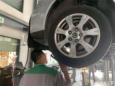

升起爱车底盘,进行检查并更换制动液。

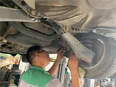

打开放油口接上放旧油用的塑料罐开始放油。
原理很简单,机器施加压力把旧制动液排出的同时加入新的制动液。
按照顺序逐个放油,并仔细观察刹车油的颜色。

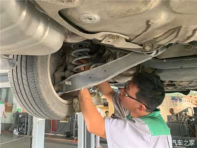

换油时间检查轮胎的刹车片。
检查后给出结论是刹车片只使用了一半,问我是不是更换过刹车片,我的爱车十年从来没有更换过刹车片哦,手动挡的车就是节省刹车片。
更换制动液后,固定好油口,防止泄露。
制动液流到刹车上是无法避免的,但是制动液有腐蚀性,完工后程师傅开着爱车去洗车。
