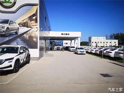

我们这儿的一个新店,店面很整洁,服务非常热情,以为我是买车的,知道我是修车的,帅哥美女都走了。

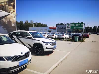

售后服务区在店的右边,比那个老店气派,主要是面积不小,停车场大部分都是明锐(参数|询价),看来明锐还是斯柯达的当家花旦。

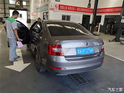

进去后,就是技师来接车,我说明了车的情况,问了下价格,被告知,工时费96,真的不便宜,换个车喇叭,要这么多,人家说了,公司的规定,算了修。

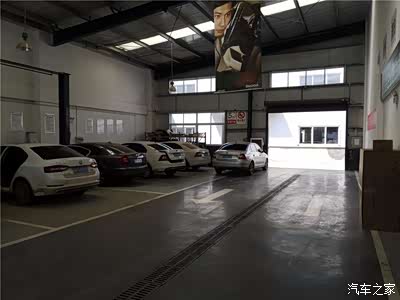

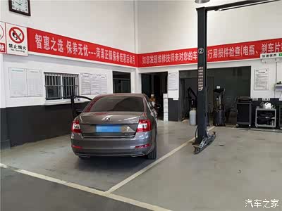

维修车间不太大,但很干净整洁,说明管理是很到位的,这就是大车企和小车企的区别。
进入一个没有升降机的工位。

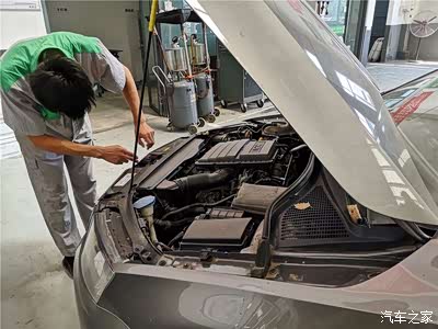

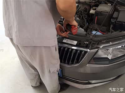

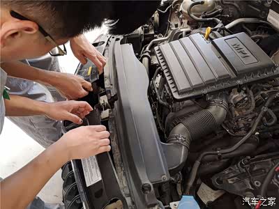

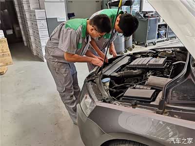

开始检测哪个喇叭不响,用两年手指从引擎盖锁的孔里伸过去,这个检测方法不错。
手指够不到,又采用了螺丝刀,最后确定是高音不响了。

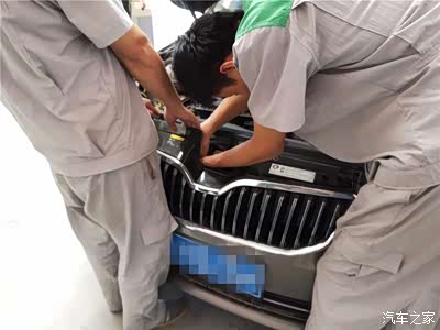

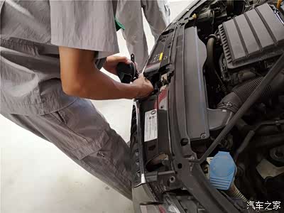

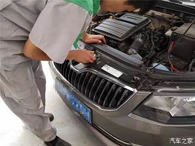

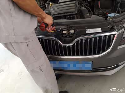

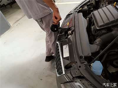

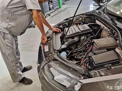

下面没想到这么简单,拆掉中网上面的三颗螺丝,一个助手帮掀开,就可以把喇叭拆下来了。下次有换喇叭的找我。

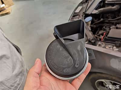

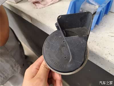

拔掉插头,就可以把喇叭取下来了。
编号223,就为了你花掉了我96元的工时费,希望你能坚持到最后。
插上插头试一下,响了,就是这个声音,小明的喇叭声不错,高低音就是好听。
安装就比简单,按照刚才的顺序反着来一遍就可以了。

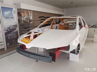

结账时到休息室转了转,环境不错,免费的茶水和饮料,看到一辆小明的车身结构,确实热成钢用的不少,说实话,现在能以这样的价格买到明锐,只要你不在意它的品牌价值,确实很值得的。
