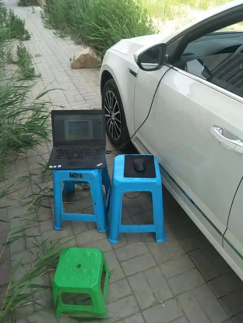

这才是刷隐藏的正确姿势![]()
为了保证电脑续航能力还特意找了一盘50米的工业插头线,随时准备从屋里接电出来支援,不过没用上,哈哈
