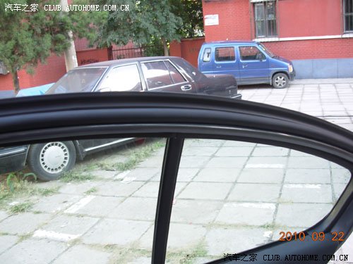

虽说明锐和速腾都是PQ35平台下的产物,而其配置性能方面各有千秋,不过在车内静音方面,明锐相比速腾还是有一定差距的,除了明锐这个“两厢半”车身特性以外,车门的密封条和速腾相比有所“简配”,请看图:
抱怨明锐噪音大的车友不在少数,为了提升明锐的静音效果,我经过了丰富的理论学习(观摩网上其他车友如何加装密封条)以后,决定自己动手为明锐加装上车门密封条。
材料是从淘宝网上买的,叫静宜密封条,3M背胶的,所以施工时候很方便。
车子前门的粘贴效果
还是前门,没什么好说的,底部要按照门框突起的那个弧线粘贴
前门顶端门框的空白距离窄,所以紧挨着车子原配的密封条粘贴即可
前门顶端拐角处记得要沿着门框的过度粘贴
门框里面,我是将胶条搭在车门铰链外侧粘贴的
后门整体的粘贴效果
后门顶端,没什么好说的,紧挨着原有密封条粘贴即可
后门门框的走线情况
最后看看后备箱的
在这里说一句,后备箱粘贴的是小D型密封条,比门框的要细一些
