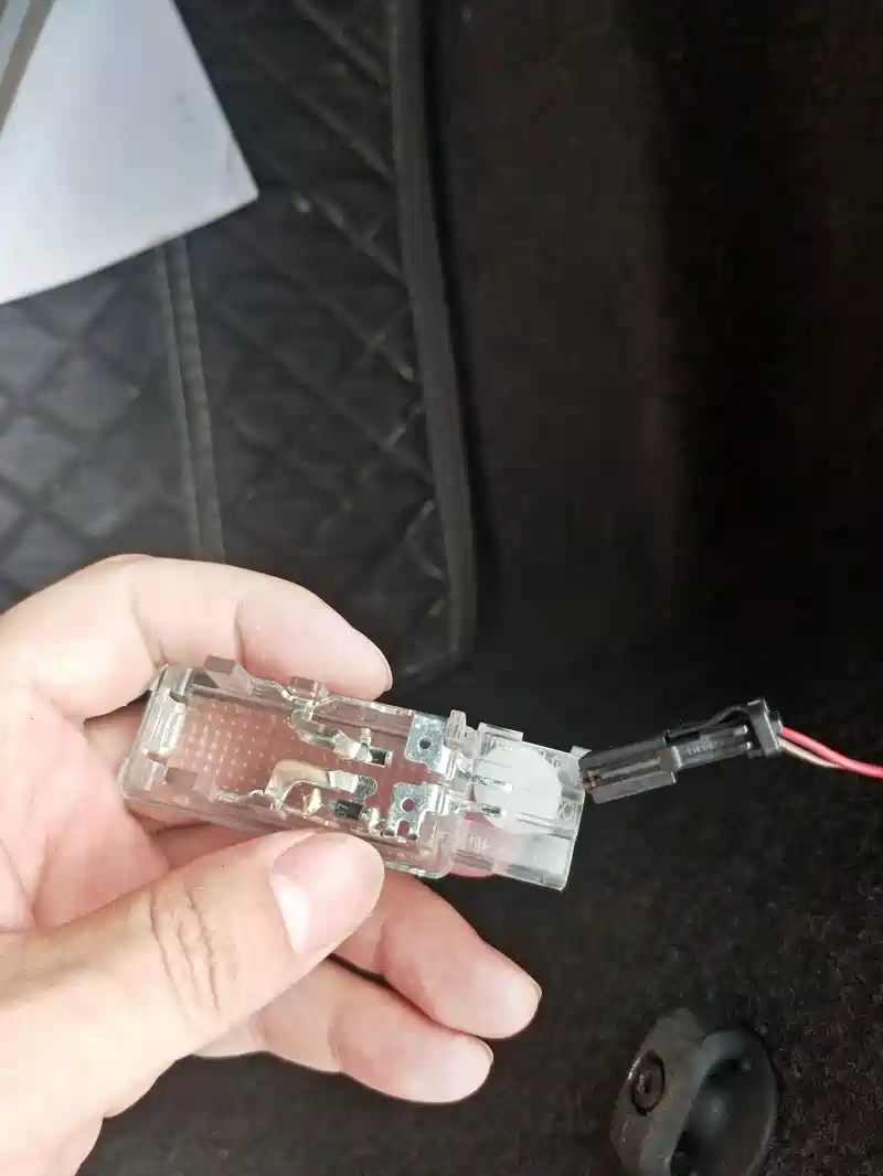

后备箱特别简单,直接用手就能拿下来。
脚窝灯一把小一字螺丝刀一翘就下来了,拿下来之后要凉一凉,要不烫手。
耳朵灯,稍复杂,需要一点点小技巧,论坛里有教程,不过也很简单,注意先把镜子向前掰过去比较好操作,事先准备好一把T10六角螺丝刀。
阅读灯,后排就不说了用手就扣下来,前排先拆预留麦克风的内饰板,之后就一把T15螺丝刀2颗螺丝的事了。
夜间脚窝灯行车亮度调至20%不刺眼,下图看效果
各位有不明白的,论坛回复,附加,灯泡全部为T10 W5W型号,具体品牌自己去找,我用的一家国产牌子,挺便宜的,不是小作坊的产品,但比某菲、某欧便宜太多了,一个买一套。
