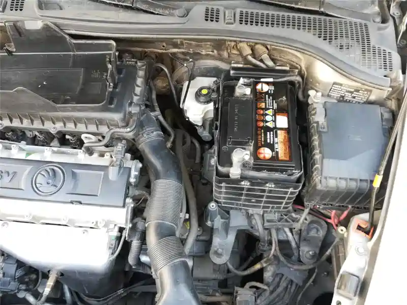

虽说原车电瓶比较耐用,但近5年的电瓶想想也是应该更换了,特别是冬天到了。“双十一”时就想着把电瓶更换了,但因工作的事耽误了。17号用车一切正常,18号中午准备外出就餐,启动车辆时问题来了,打火时听到机舱内“哒哒哒”地响,仪表盘上的警示灯频闪,发动机无法启动,间隔了一会再次打火,仍不成功,显然是电瓶亏电了。求助当地的交通广播,时间不长帮忙的好心人就来电询问情况,称马上就到。

师傅到后,了解了一下情况说,用车习惯还是比较好的,不然电瓶也用不了近五年这么久,若是以前没有出现过亏电的情况,这次启动后行驶几十分钟,再次启动应该没有问题,但需要尽早更换了。一边说话,一边连接电瓶搭电对火线,正接正,负接负,连接好了,一次打火启动车辆成功。再次谢谢帮忙的热心人。

到达4S店后,天已经黑了,店里的员工也大多下班了,因提前联系好了,接待顾问和服务技师都在等着。将“小明”从拖车上直接卸到维保车间,说好了更换电瓶的费用等问题,特事特办,直接办理出库并安装。维修的师傅本来已经换下工作服准备下班了,此时顾不上再次换上工作服就开始安装电瓶了,在此感谢维修师傅的辛勤付出。
更换的电瓶是厂家的原装附件,但和原车的电瓶不是一个品牌,不过相信原厂原装附件的品质,不会有任何问题。安装电瓶完成,启动车辆成功,并将断电后的信息恢复。
