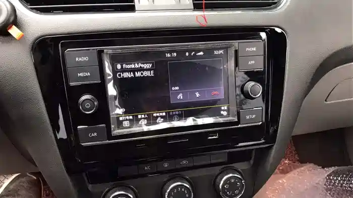

天宝280
最终效果图
才拿到,抑制不住内心的喜悦

改后效果
改后效果
改后效果

面板到货之后,马上装上,注意,280有部分细节需要调整。
改过之后,6150刷好后视,开通了部分车辆设置功能,等有时间了,用5053开通所有车辆设置功能。在这里感谢陈老板以及大刘,都是玩技术的,他们铺的路,我等少走不少弯路。
