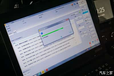

1、使用5051设备对车子状况进行检测。5051使用OBD接口连接车子,利用无线与检测设备进行连接
由松下生产的VAS 6150D斯柯达原装故障诊断仪
连接好无线进行通信,普通的检测仪使用蓝牙连接信号不稳定,而无线连接的检测仪信号更稳定可靠
检测车子故障码,我自认为车子没有问题
对各种模块进行检测中
还真发现了一处错误,这是我始料未及的
原来是轮胎压力警告,我想起来前几天在路上行驶时,胎压监测报了一次警,后来重置胎压后报警即消失了
胎压报警应该是偶发的,可能是行驶中突然间轮胎缺气造成的,我也前往了补胎点进行补胎,证明确实是偶发性的故障,想不到在行车电脑里也进行了记录
联网图上显示一处红色的,进行了专门的检测
在确定了没有任何问题后,清除故障码
联网图上红色的模块故障也清除了
更新车辆状态

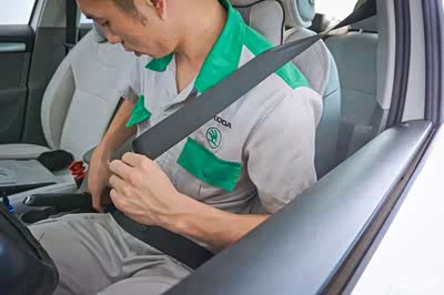

3、安全气囊与安全带。安全气囊没有打开过,检测安全带功能,可以正常插入卡口
目测没有受损,限位器一切正常
卡口正常插入
安全带没有受损

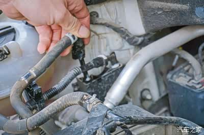

5、检查确认发动机舱内部管路和接头有无干涉、磨损、泄露、脱落。打开引擎盖,师傅很细心的帮我把发动机舱清理干净,这是12项深度检测里没有的项目,为师傅点个赞。经查看,发动机舱管路、接头正常
连发动机隔音棉也用气枪吹干净,这还是我第一次享受到这么细致的服务

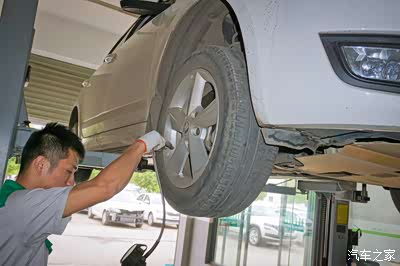

10、检查刹车片厚度。检查刹车片厚度需要使用升降机把车子升起来,这样更便于观测
把支架固定在车底的四个位置上
开始抬升车辆
准备对轮胎进行检查
我的发动机护板,已经被破损的不成样子了,哈哈,师傅也说磨损的挺厉害
查看刹车片厚度
刹车片上有大众的标志,师傅说我的四只刹车片都挺厚,我告诉他我更换过刹车片,而且平时开车也很温和
四只刹车片状况都挺好
