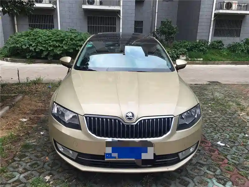

一.爱车展示

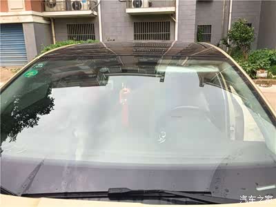

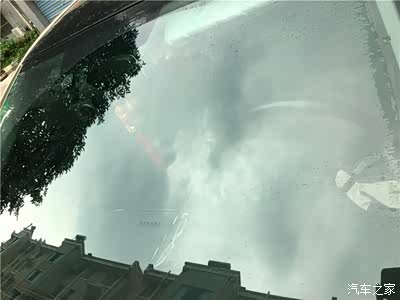

用玻璃水清洗前挡玻璃, 可以看到雨刮 已经刮得很不干净了,玻璃上都是水痕。
凑近了看, 雨刮条刮出 的一条条水痕清晰可见

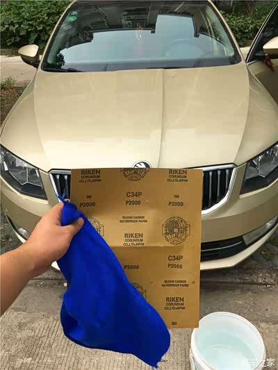

1.首先 准备好2000目的砂纸一张,干净抹布,一桶清水

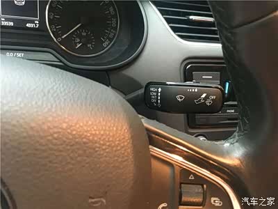

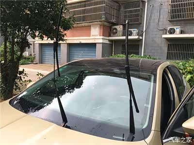

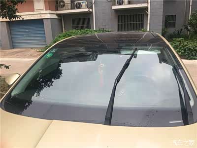

2.启动汽车,然后关掉发动机,迅速向下按下雨刮按钮, 这时的雨刮就会竖起。
竖起的雨刮状态
可以把雨刮 扳到垂直竖立的状态

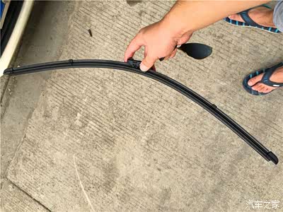

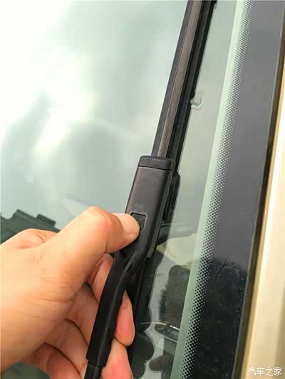

3. 一手按下黑色的按钮,一手 向上拔出雨刮条即可(因为雨刮有左右,为防止两个都拆下后装错,也可以一个个的清洗)。

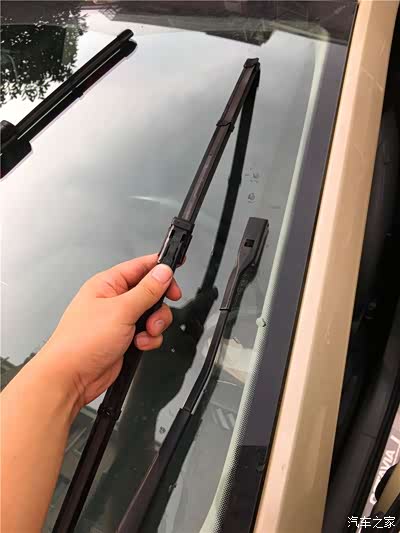

已经拆卸的雨刮条 和雨刮器

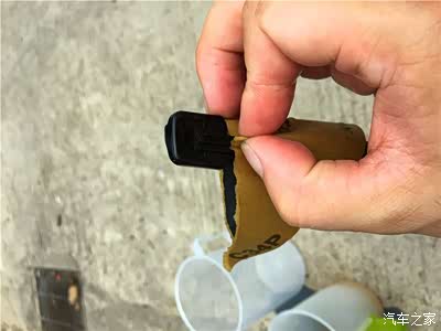

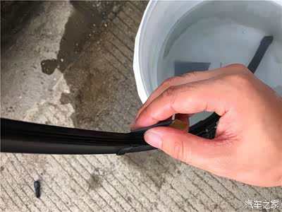

4.把拆下的雨刮条放水桶里稍微清洗下,顺便撕下一块砂纸侵泡在水里。

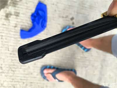

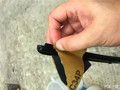

5. 用纸侵泡在水里,紧贴着雨刮的三角区域 从上到下来回的打磨三遍即可. 砂纸作用主要还是把上面的异物打磨掉,和雨刮磨损的凹槽间隙稍微修复小。
6.已经清洗打磨好的一片雨刮, 用抹布擦干净 然后直接原路装回去即可,另一片也是如此操作就可以了。。。试过才知道其实很简单。

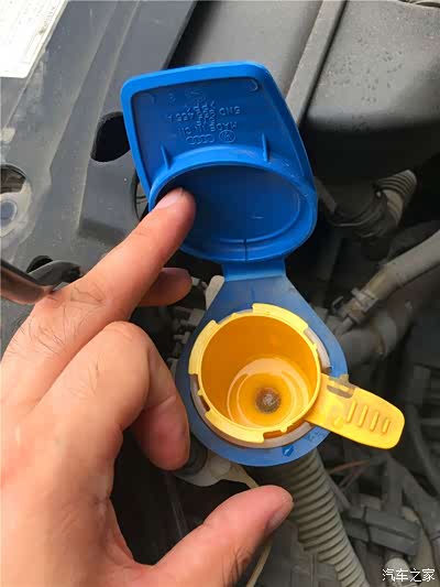

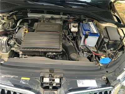

7.最后记得打开发动机舱, 定时往 标注着 仅加注洗涤液 的蓝色盖子里加注玻璃水,玻璃水有洗涤作用,玻璃上有异物冲洗还得靠它。
