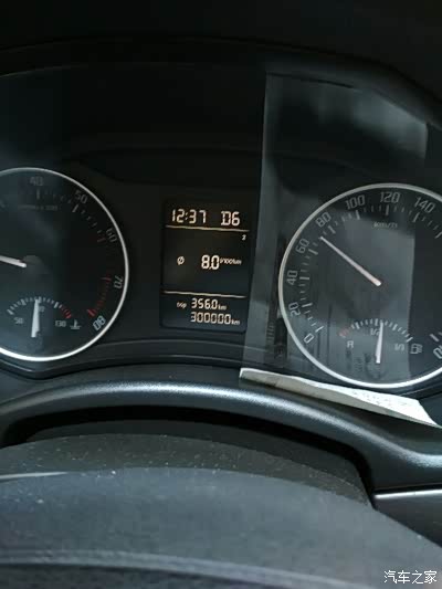

12款明锐,2018年8月2日,六年四个月30万公里,烈日严寒,狂风暴雨,城市乡村,不掉链子。。好车!!之前八万,十多万发过帖子,详细这里就不再多说,大家有同款车型在使用中如果遇到什么问题,可以一起探讨一下。。
开空调平均油耗在8个以内,不开空调7.5左右。坐标上海,走高架多,暴力驾驶,车速较快。

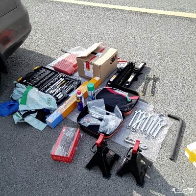

维修工具是必不可少的,如下:
维修工具是必不可少的,如下:

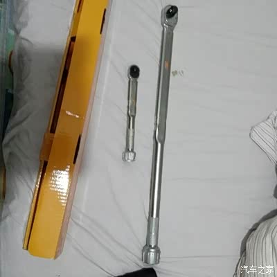

扭力扳手,日本品牌,两个小两千块钱

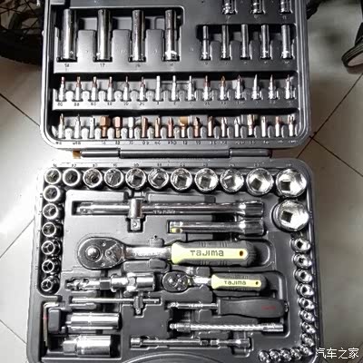

汽修94件套,也是日本品牌,做工好,质量可靠
大合集,后来又增加了液压式的千斤顶,类似汽修店那种,只是小型号的

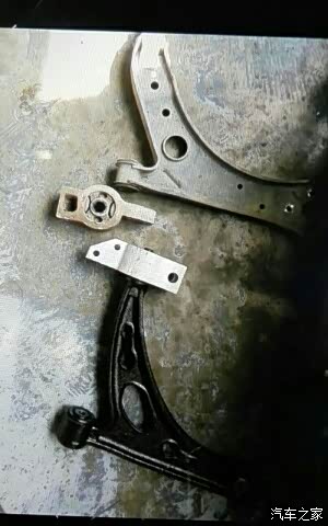

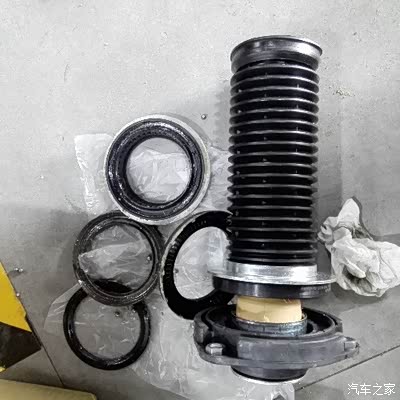

十八万公里,更换全车减震器,和前平面轴,还有下摆臂。具体故障:1,跟车的时候感觉刹车刹不住,总是比预计的位置往前一点,达不到自己的预判距离,堵车的时候开着没信心。2,还有就是快速变道,快速过短桥感觉前悬挂有晃量,不稳。3,停车位的时候,打方向前悬挂规律的异响。因为都是第一次出现,就开到4S店检查,说是平面轴坏了,那就更换平面轴。
4S店的货,18万换的,24万多就又响了,,![]()

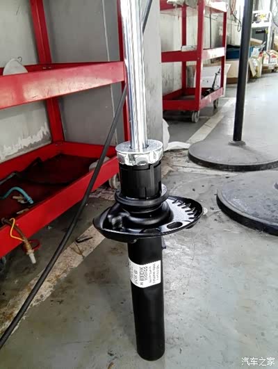

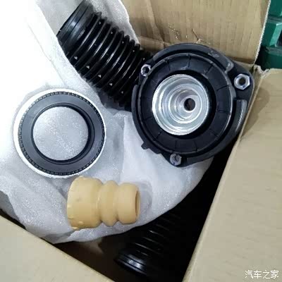

换平面轴的时候,技师顺便检查一下减震器和下摆臂,发现副驾驶减震器回弹和压迫没有力道,下摆臂出现晃动,于是都一起更换了,如下
4S店费用和工时真贵,本来应该换一对的,我还是只换了一个,最后自己去汽配城把其他三根减震器都换了,三根的费用还没4S一根贵![]()
两个下摆臂都是在4S店换的,工时也是贵
减震器,和下摆臂更换之后,底盘稳了,刹车预判精准,随时刹停,过短桥和坡前悬挂也没有了晃量问题。。底盘扎实了。

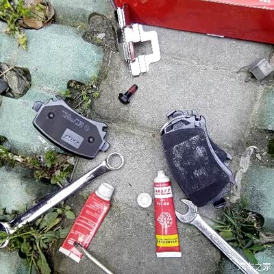

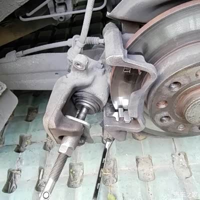

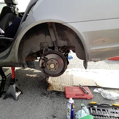

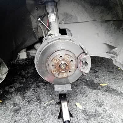

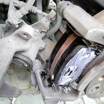

十九万公里,自己更换全车刹车盘,刹车片。刹车片很好换,前轮的盘也好换就一个固定螺丝,就是后轮的盘不好换,要拆刹车泵固定架,需要买内十二角头,也很费力气。当时换的时候没有拍照片,就把对刹车系统保养的图片发来吧
更换刹车片
刹车系统保养产品

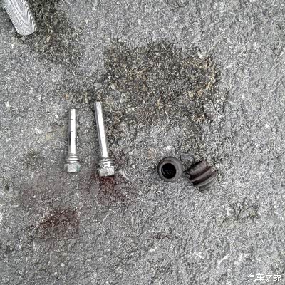

顶刹车分泵的工具
刹车销

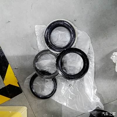

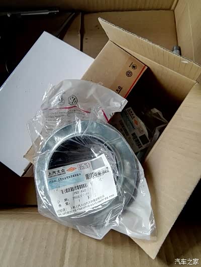

二十五万多公里继续更换平面轴
4S店换的,用了六七万公里,拆下来直接就散了![]()
自己买的,找的店换
新旧对比

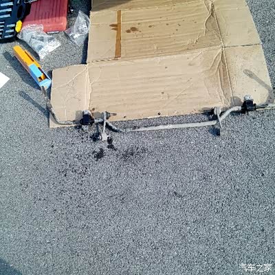

然后开,不知道从什么时候开始,过匝道弯道的时候,60——80公里的时速会感觉车子的侧倾跟原来大了,中间也就速度不那么快的过弯匝道了,继续开也没怎么寻找原因,一直到二十五六万决定更换前后平衡杆拉杆球头,发现了问题所在。。
前平衡杆拉杆,改进型的
后平衡杆,和拉杆球头。拆开后拉杆的时候,发现球头与球碗出现很大的间隙了,可以晃动了。这就是为什么60以上过弯侧倾变大的一个关键原因了。
更换之后,底盘又扎实了,过弯信心足了。

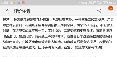

有一个底盘异响,我表达的不是很清楚,就借用别人的表达吧,如下图
就是第二种,低速松油门,加油门,会有两三声咔咔声

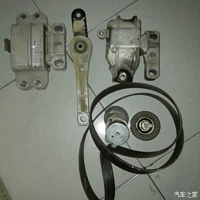

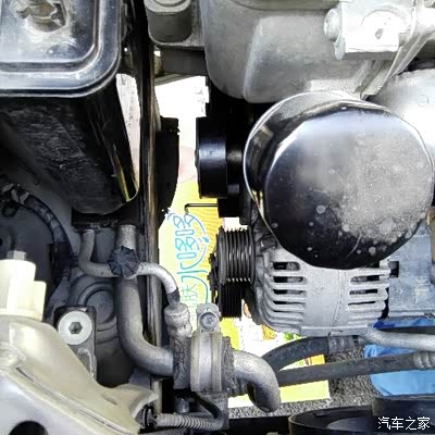

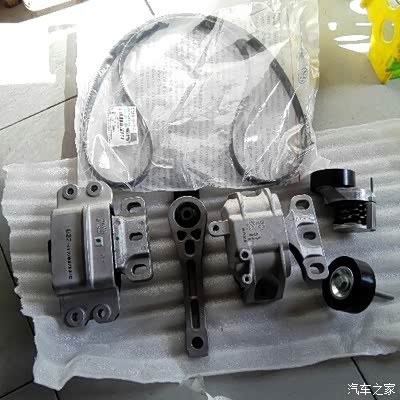

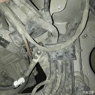

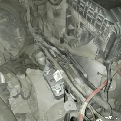

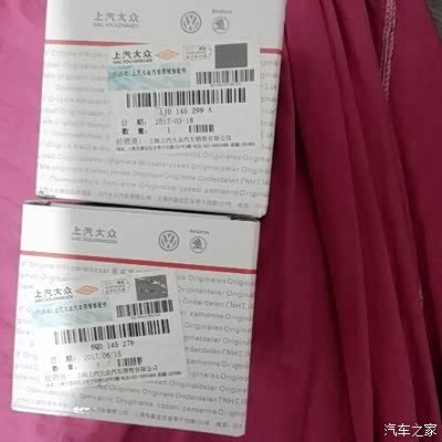

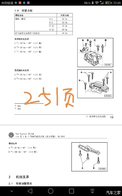

原因找到了,然后就打电话给4S店,发动机支架,变速箱支架,底部扭力支架,换下来又是一千大几,为了省钱和实践学习,决定自己更换,在网上看了别的车型的教程,消化吸收后自己换了,顺便把发电机皮带,涨紧器,惰轮也换了。一共花了我七个小时
新的发动机支架,变速箱支架,扭力支架,皮带,惰轮,涨紧器

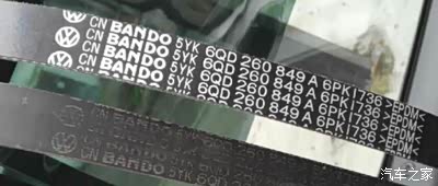

皮带型号
换下来的旧的…………
准备工作:
这是螺丝扭矩,仅供参考,旧螺丝达不到这个标准的。严格按照德国的修理标准,所有螺丝是需要更换的。。我还是按照中国国情吧![]()

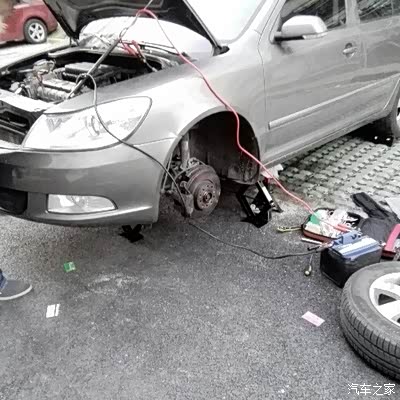

换的时候,要一个支架一个支架的换,我先换的发动机支架,需要给发动机下面一个支撑,我用的立式简易千斤顶上面套一个厚的木板(30厘米长宽),上面放海绵类的东西,顶在机油壳下面就可以了。
天已经黑了,拍的不清楚
换变速箱的需要拆电瓶才可以
因为全程更换比较赶时间,发动机支架没有拍照,底部扭力支架也没有,不是特产难,就是支架和支架坐之间的间隙需要细心调整。

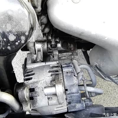

皮带已拆下,具体教程,其他的车友已发过,关键点是把涨紧器用销子压缩起来,如图中我用的是L型内六角卡的
更换涨紧器需要拆发电机
涨紧器(上)和惰轮型号
这里说一个意外收获,在十八万公里的时候,更换火花塞的时候发现有三个缸的上面有机油,检查发现是凸轮盖渗出来的,也去过4S店,技师说要开缸,里面密封坏了,我一听开缸发动机,就算了,就隔一段用卫生纸把火花塞周围擦一擦。那个痛苦,唉
后来查资料看,1.6的发动机,这个装火花塞的位置,没有密封胶的。我也很不解。
等我把这两个支架都换好以后,发现渗油解决了,真的是意外的收获,意外的经验,支架缓冲不行了,造成发动机震动大了,就渗油了,其实根本不用开缸的。开缸真的就***了
所以装火花塞那个缸盖,如果渗油,也侧面反应,支架需要更换了。

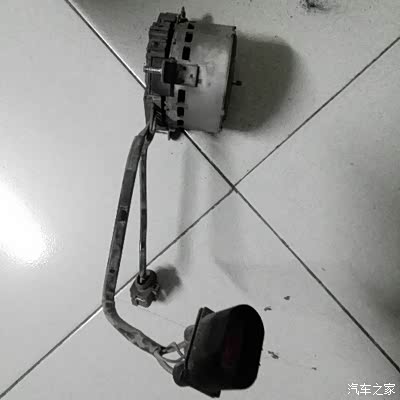

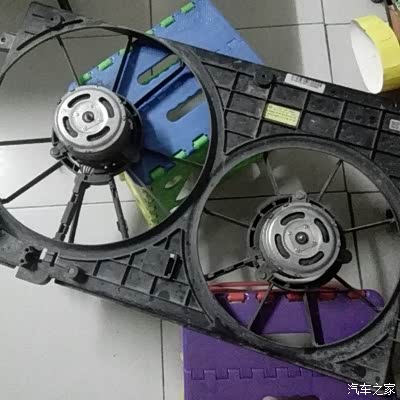

好了,最后一个维修——水箱风扇。今年6月,某一天,35度高温,先是听到发动机仓有偶尔的金属摩擦声,继续开,当时正在高架桥上面,过一会发现水温表指针超过了90
,还在继续升。然后赶快下高架,路边停车,检查发现水箱小风扇吃药一样的转,大风扇纹丝不动,用手拨一拨,转了,然后水温降了下来,就赶快往回开。第二天开车,发现大风扇还是如此,拨一拨才转。没办法,就把风扇拆了下来,发现是大风扇里面的碳刷磨到极限了(类似打火机的火石)只能换新的了,快递三天才能到,就往碳刷处喷了喷WD-40,凑合开了三天。。
就是这个大的碳刷快磨没了

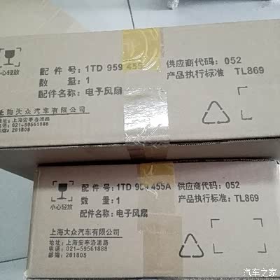

一大一小
型号
换上以后,焕发新生。。这个最简单了

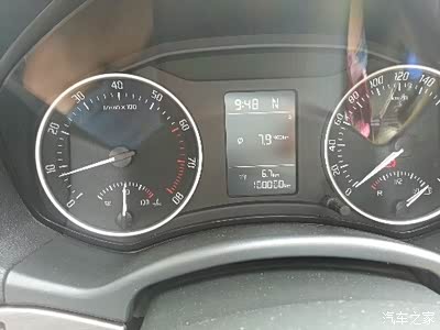

中间穿插的一个仪表盘图,有猜出来的吗??答案如下:
7月新车到店,小明的功劳大大滴!!!
