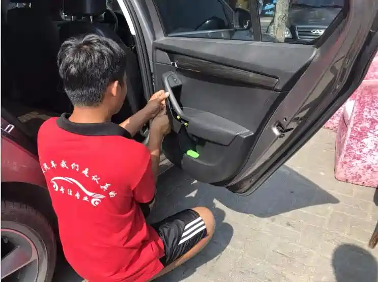

开始拆门内板,扶手位置有几个螺丝
螺丝拆完,别的位置都是卡扣,直接撬开就行
