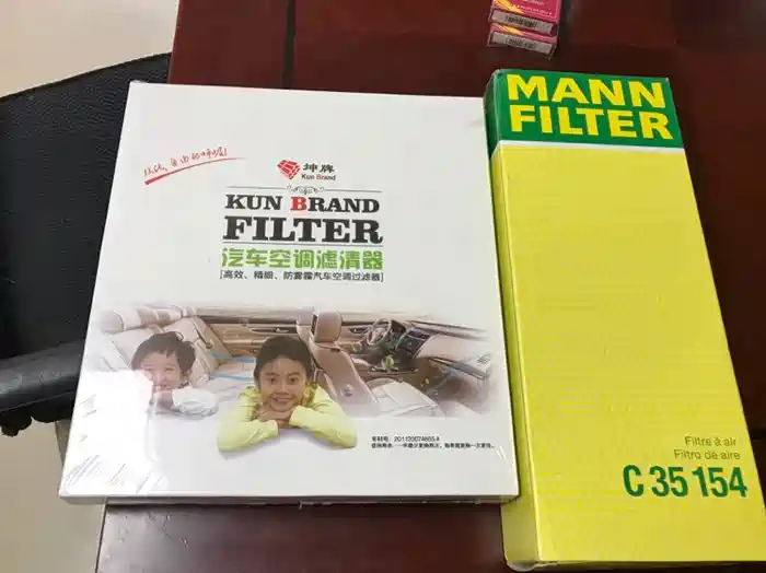

昨天发了个小保养记录,因为保养套餐没有空气滤芯和空调滤芯所以选择自己更换,材料都是自己网上购买的。
空气滤芯是曼牌(工具一把十字的螺丝刀),
空调滤芯是坤牌。
空气滤芯是曼牌。空调滤芯是坤牌。
