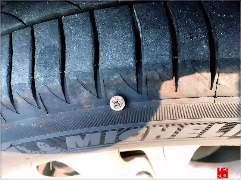

 轮胎可以说是汽车上很重要的零部件,因为直接与地面接触,很容易出现损伤,所以人们对轮胎的要求一直很重视。当轮胎侧面受伤的时候,一般修车老板都会建议你直接更换新的,生命只有一次,谁肯拿生命当儿戏?轮胎在行驶过程中,胎侧受压不停的变形。胎侧本来就是薄,强度较弱,加上受损后,强度更加降低,修补材料容易脱漏,造成漏气,甚至爆胎。
   老板当时给我的轮胎打了“蘑菇钉”, 就是在冷补片多出一根橡胶,形状像蘑菇一样,压实粘牢。但建议我不要上高速,一定要上的话,把受伤的轮胎换到后面去,相对而言,如果是后胎爆了,汽车会上下颤动,还能控制得住。若是爆胎发生在前轮,汽车容易倾斜,方向盘也会突然拉向爆胎的那边,没有控制住方向盘,汽车会向后转360度。如果紧张而踩下刹车,后果更加不堪设想。
     为了自身安全起见,我还是决定更换。因为前轮右胎是米胖子,也只能换同样的米胖子,(更换轮胎的原则为:同轴轮胎必须是同品牌,同花纹,同尺寸,同载重指数,同速度级别,相近花纹深度,这是为安全驾驶考虑。)
