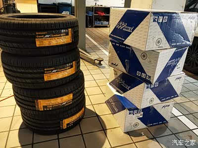

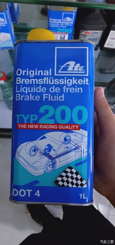

15年1月的车,到现在3年多45000公里,因为懒也没怎么发帖,前前后后都在改,没消停过,提车没多久就换了米其林轮胎,开始用1代MIB,后期换了进口8寸玻璃屏***有所提升(为了配合这个白灯玻璃屏全车按键改了白灯),倒车镜自动折叠,原厂高配大灯加随动换车道保持玻璃带雨感和防炫目后视镜,开通了自适应远近光(ACC手动挡搞了没意思就没上了)。5500K奔驰拆氙气灯泡匹配的是三菱的启动模块,原车博士的不能用被淘汰了,(用过4300K ,4500 K,国产5000K还是奔驰的灯舒服),车道保持(因为是手动没上ACC),加装自动空调面板,17款前杠带大灯喷水,RS前杠下格栅和钢琴烤漆中网,进口打孔方向盘,全车隔音,漫步者音响和惠威功放(最近改了SKODA原厂金榜加丹拿低音炮),原厂旅行版门皮氛围灯和脚窝灯,主驾驶原厂高配记忆座椅,副驾驶高配手动(顺便换了个顶配BCM把迎宾座椅和座椅加热开通了),二代胎压,OPS自动泊车,捷克进口小尾翼(后来换了老款RS尾翼),各种原厂软解,甚至配了三把遥控钥匙,和车友通宵改车都是常有的事情(改车是会中毒的),后期还改了速派(参数|询价)原装附件的17的轮毂,只有那么重了单只不含胎10多公斤,油耗就没下过7个,期间换了3套轮毂,也是够折腾。慢慢的觉得原厂改装升级也就这样了,偶然的机会接触到了ECU升级,从此一发不可收拾。1阶动力涡轮1500转就已经感觉动力起来了(原车1750才感觉动力起来)起步更快了,175P- 300N.M。换了锻造轮毂单只7公斤不到,平常开油耗到过了4点几,事实证明1阶温柔开也能省油(也有轮毂轻量化后的功劳),上了TCR全车的平衡杆和前后顶吧,确实过弯稳了不少,GTS变速箱下支架(提升换挡迟滞),KN高流量风格(10000公里拆洗次节气门)觉得不给力换了套MST进气套件物美价廉类型(只能用顺畅形容),SAVANINI泄压阀(低扭损失严重拆了换了HKS泄压阀,主要是保压保证低扭)。后来觉得1阶也就这样了没什么太多新鲜感了,又刷了2阶程序,明显能听到涡轮吸气声音变大,原厂内置的泄压阀排气关窗都能听见,这下改的东西又多了,换了高排气MKL 300目带三元催化头段(必改),高转速换挡的冲击感变没了,有效保护了发动机和涡轮(缺点是低扭损失严重)。后来觉得小明的排气隐藏的不好看,又换了ERG四出内回压中尾段排气(开启阀门低扭明显变好,这也弥补了些换头段的低扭损失,觉得不好看,后期又重新订做了一套中尾段看下图),后唇是在某宝上买的假4出自己削的。换了大众进口G13防冻液,加纯的5L就够了(这防冻液用冰点仪看-60度还要往上走,而且腐蚀性有点大)。手动波换了摩特的变速箱油(因为是酯类全合成油前期换挡没那么滑,后期越开越顺确实舒服)。改了动力怎么也要改刹车,跑得起也要刹得住,偶然的机会在车友会里看到有兄弟出售特斯拉款澳洲产布雷博F50的刹车套件,果断给他收了,成色还算好,后刹车盘和桥码也带(可惜是330的盘,后期不行了在换355的),上车效果没得说虽然是大4活塞没有6活塞舒服但是对于我来说也够用了(6活塞原车刹车泵不一定带的动,适得其反),极限很高给人很大的信心,也没有撞墙感很线性,为了小明的屁股还是不要往深了踩,刹车换了刹车油必须整起,TYP200听说叫蓝色妖姬,这名字好妖艳。到后来觉得小明还是要点姿态才行,换了B12减震 前2指后一指半,车身就这样下来了,好在上下班都是柏油路,也不怕遇到烂路,下地库也没压力;舒适度也能承受起码比大部分绞牙舒服些,最后还是换了TEIN SAZ绿桶,舒适度更好,但是操控受影响了。车身下来了觉得17的锻造轮毂太小了,上18的呗,说干就干,在昆明的同学就是玩改装的在他那里拿了套MMX旗下的FFM旋压铸造轮毂(号称高端凝聚旋压品牌),配合MMX锻造螺丝安全有保障,18*8J ET35上小明姿态感觉刚好,单只9公斤(确实比不上锻造的重量),配上235 40ZR18的马牌MC5轮胎这就很美好了,(MC5是款运动胎里兼顾舒适个降噪做的比较好的),起步和瞬间提速感觉和17的锻造没差多少(17的锻造当然更好,玩性能的还是小轮毂有优势),装了个小日本进口的Defi的涡轮表,***提升了不少(玩车的时候出现过几次涡轮超出极限的提示,发动机故障灯亮转速和码表都失灵,熄火重新启动就好了)。发现尾气有些臭又改了力爽点火线圈和依铂金火花塞,本来想换澳洲的speedforce没现货要等很久果断放弃了。近期和车友跑了趟山(我们车友叫他“秋名山”),对比起改装前改装后动力、支撑和刹车极限提高了很多,很享受跑山带来的乐趣(拒绝飙车从我做起

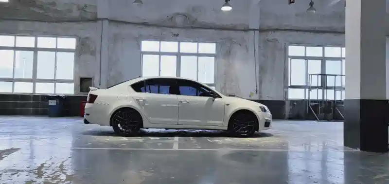

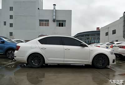

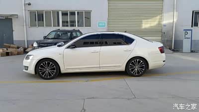

小店门口随手一拍!店里面的骚蓝刚贴完膜。牌照不遮了看到的车友滴滴一下。

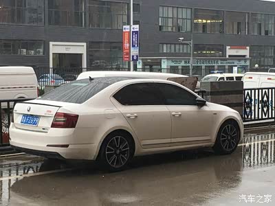

前脸来一张。

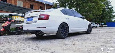

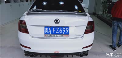

性感的小屁股来一张,这是跑完山拍的,4出很唬人

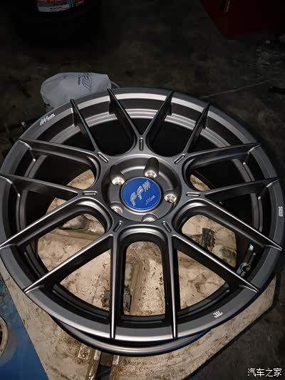

FFM做工不错
轮毂轮胎

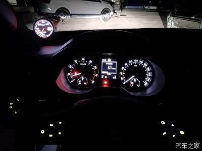

Defi的涡轮小表

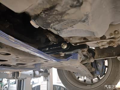

TCR平衡杆和GTS变速箱下支架

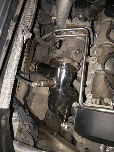

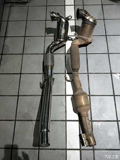

MKL头段和原厂头段对比
装好后

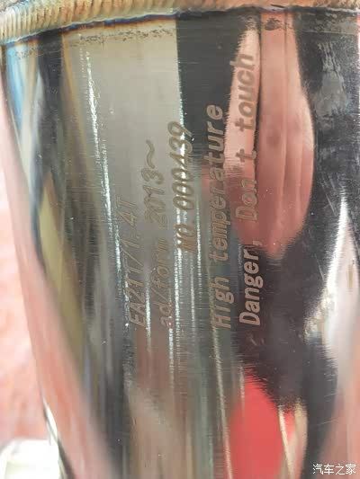

EA211  NO439

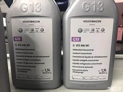

进口G13防冻液

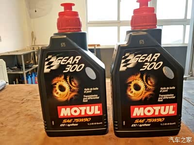

摩特变速箱油,手动党强力推荐。

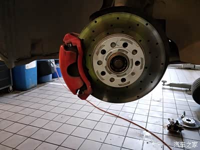

自己换的打孔盘确实小

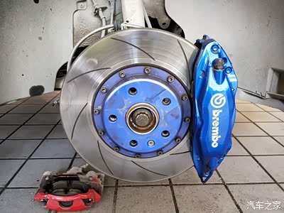

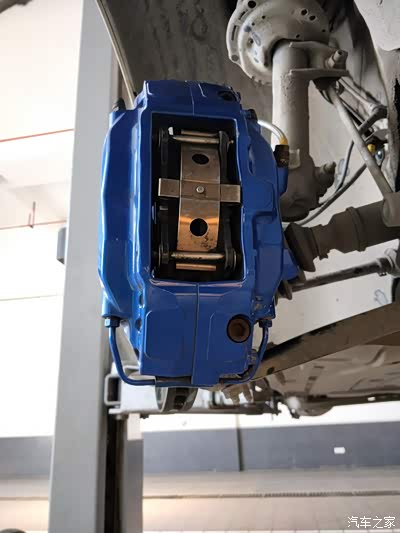

F50大鲍,成色能接受,目前用了10000多公里没异常。
330画线盘,后期换355就很完美了

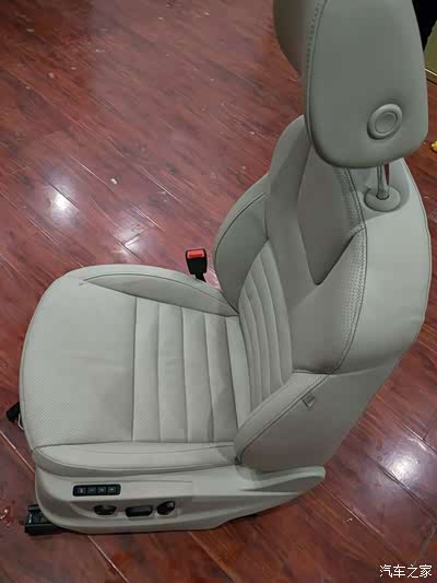

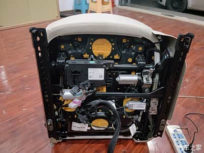

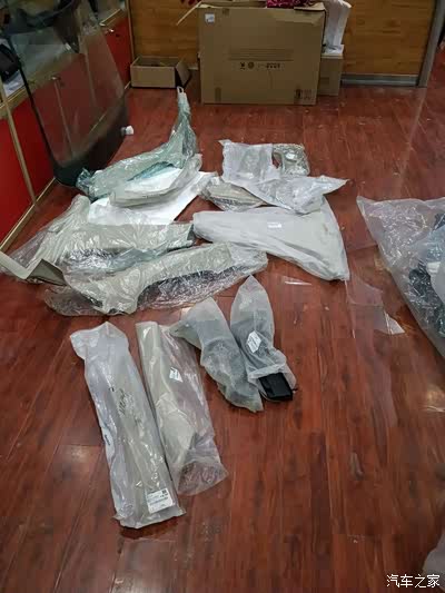

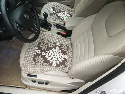

收的原车顶配带记忆电动座椅
成色很新
装车效果

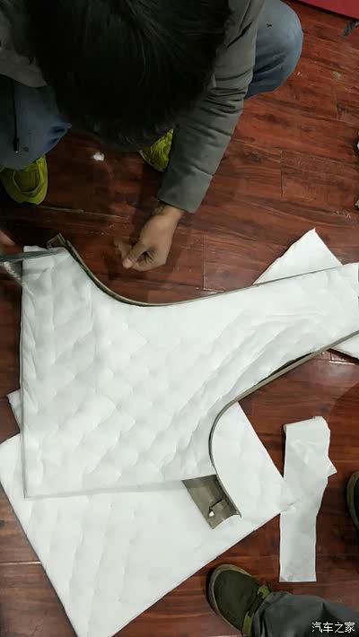

自己买点棉贴了

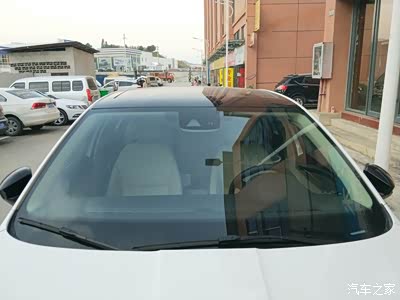

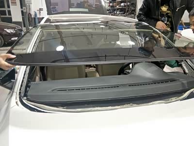

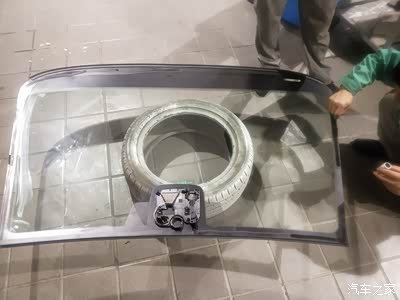

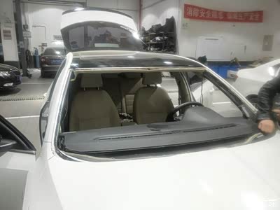

狠下心换车道保持玻璃[大哭
说多都是泪直接上车
装车效果和原车没差别。

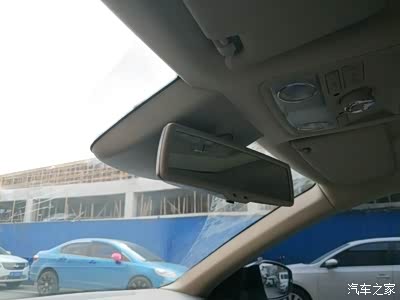

这一大坨在挡风玻璃上开始有些不习惯
改好后仪表有个交通识别(还有个自适应远近光没拍出来后期补图)

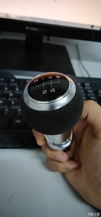

A3  Alcantara翻毛  手感非常好

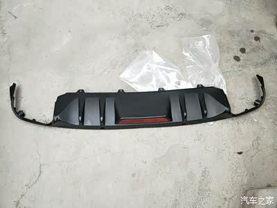

某宝买的假四出自己割
