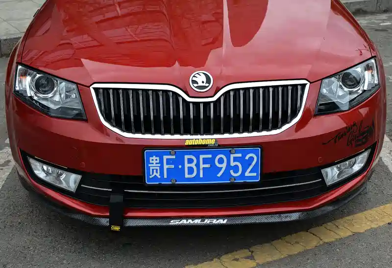

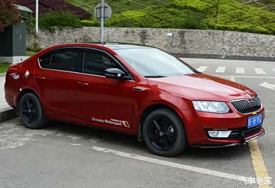

真人不露相。先上大脸镇楼!
我的大裤衩,说四幅不好看的站出来,我保证不打死他!
卡钳改色前照样帅得一塌糊涂~
修长的车身!此处有亮点(前脸下中网发现有什么不一样吗?)
翘臀很性感?注意:别乱摸~

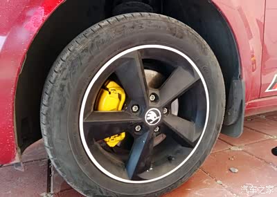

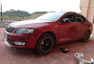

卡钳素颜,确实配不上这么骚气的车身!您说咋办?那就改了呗!
颜色选择方面不纠结,红色直接排除(车身本是红,加之红卡钳烂大街),黄色自是不二之选!
骚就骚出新境界,改装追求的不就是个性嘛。闲言少叙,一人作业——

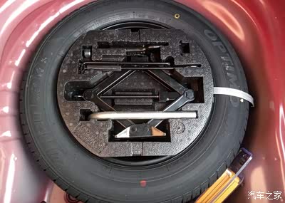

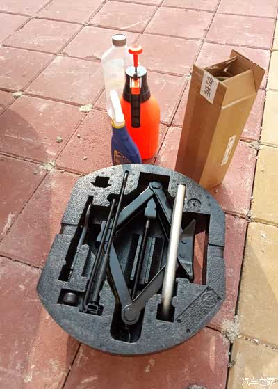

车载应急换轮工具全家福
全部拿出来

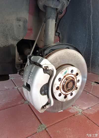

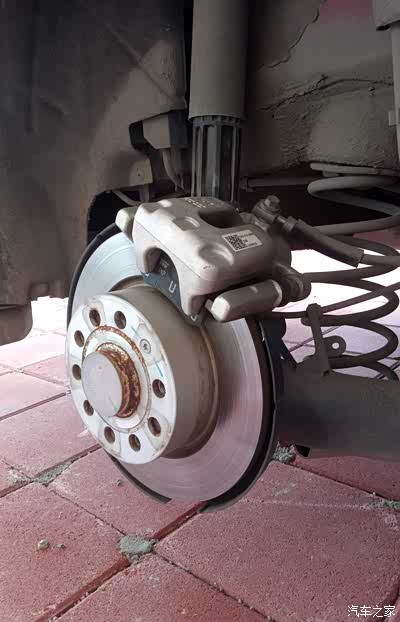

原色卡钳留影,很素对吧

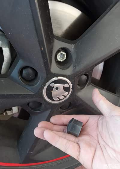

撬开螺帽

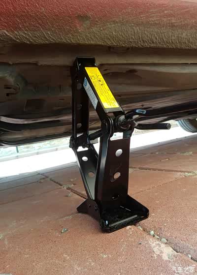

千斤顶就位

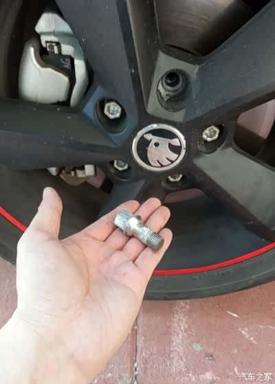

拧下螺丝

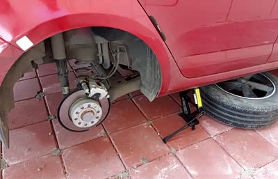

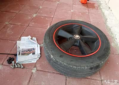

拿下轮子(若太紧就脚踹屡试不爽)
最费力的第一步完成了

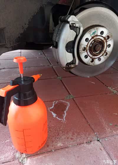

【三】卡钳喷漆篇

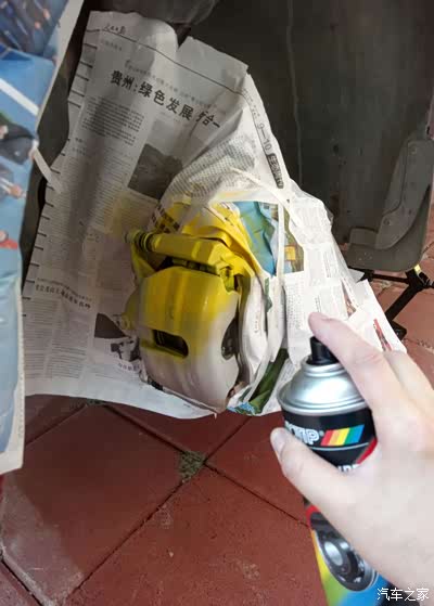

卡钳清洗中
清洗完毕并擦干

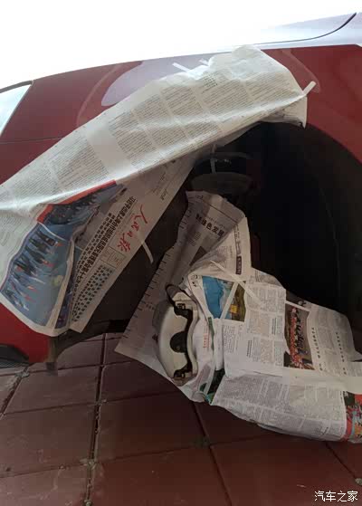

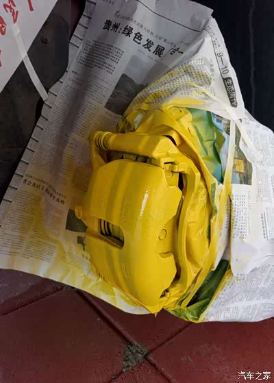

刹车盘等处报纸或塑料袋包裹

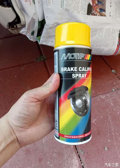

主角登场,号称德国进口的卡钳漆
开始喷第一遍
常温40分钟晾干(条件有限有烤枪没电源)

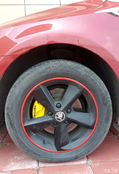

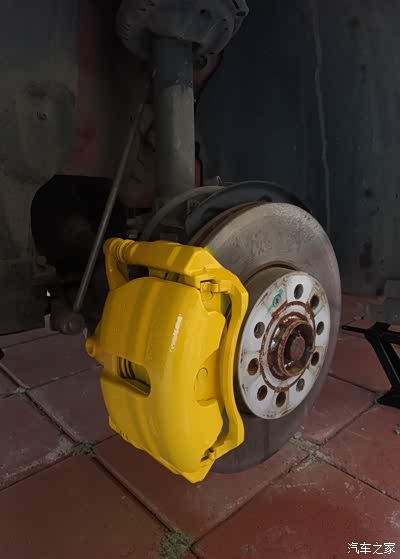

三遍走完晾干后效果(正规作业还需上亮油,咱自己没那么讲究)

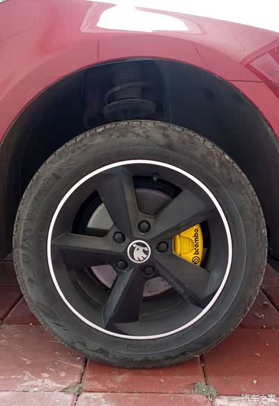

轮子归位(擦!忘记贴卡钳标了)

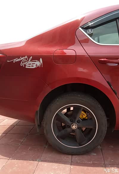

两个半小时才搞完一个轮,原谅我第一次欠经验!
没关系,可以补。还好贴的还算正!
依次搞完剩余三轮(后轮卡钳真心小,不过~再小咱也是碟刹)
右前轮完工图
