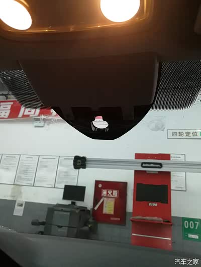

拆下原来的原厂行车记录仪,还得重新买个,不然这年头套路太多不安心啊

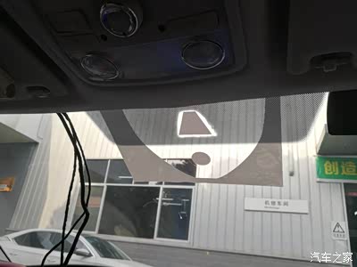

钢丝拉下原来的底座,这个真的是辛苦活

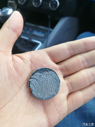

将原来的底涂都洗掉,重新贴上框子就可以均匀涂抹底涂了

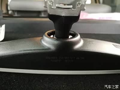

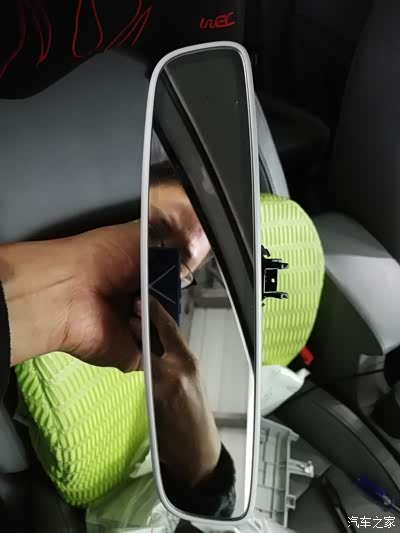

这是原厂防眩目后视镜,面积真的是太小了,而且装上有点头重脚轻的感觉,上大下小
展示一下这个德国进口盘子,手感一级棒,视觉嘛,少了那一抹红应该更协调

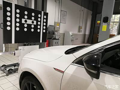

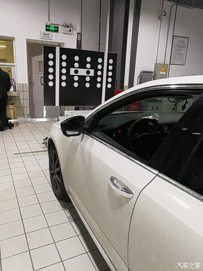

校准
校准,就这么个设备号称十来万,校准过后车其实也不是在正中间,而是偏右行驶,不知为何
底座都好了

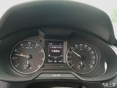

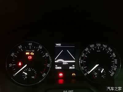

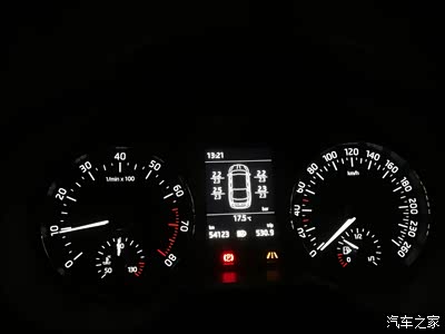

试试,初次激活使用要跑几十公里有清晰标线的才能识别
实现自动远近光功能,不过重新启动后又需要重新推到远光挡
40秒车道保持可以啦

体会:确实可以自动修正方向,但是车子靠右,手还得拉着,不放心电子产品;可以实现自动远近光,只要是原厂的自动大灯就行,有无随动无所谓;都是第三代车道了,40秒时间限制还是没解除;问题:每次使用都要去仪表上勾选车道,默认不是自动运行。
