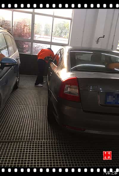

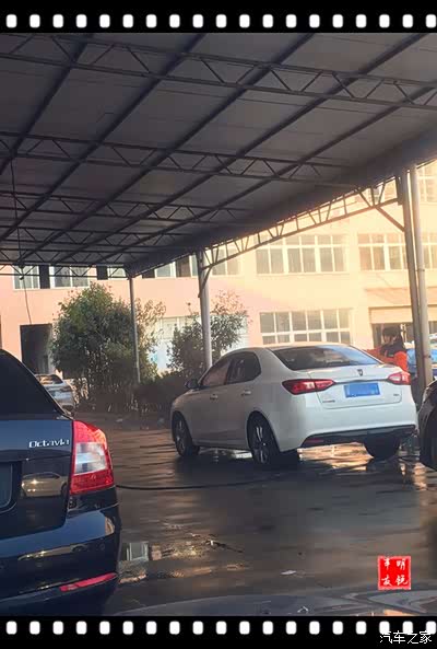

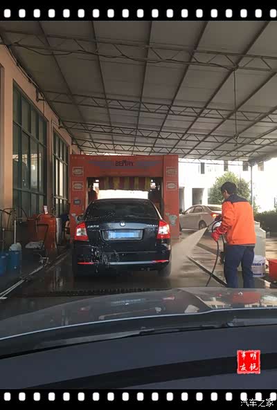

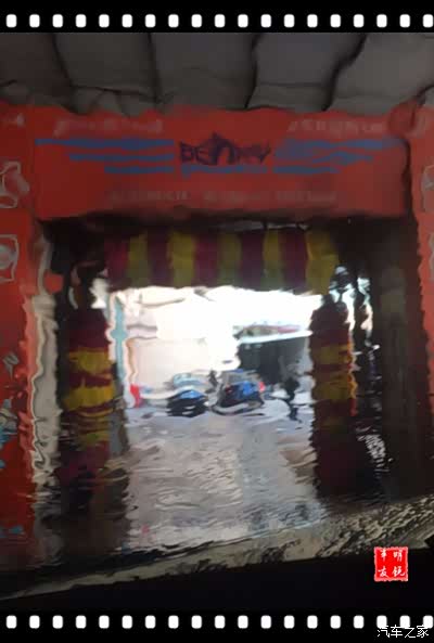

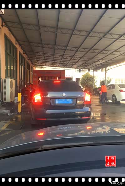

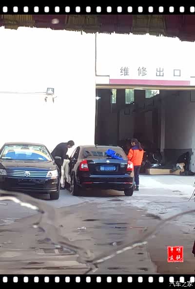

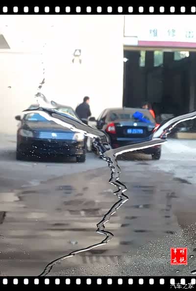

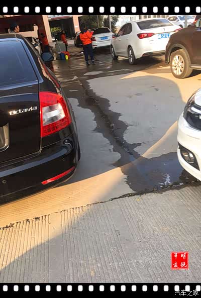

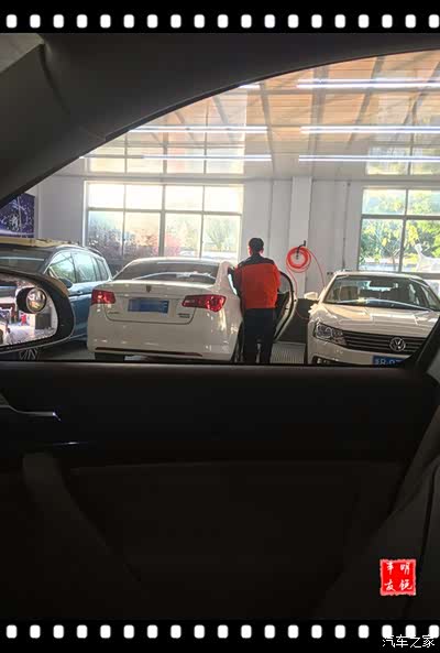

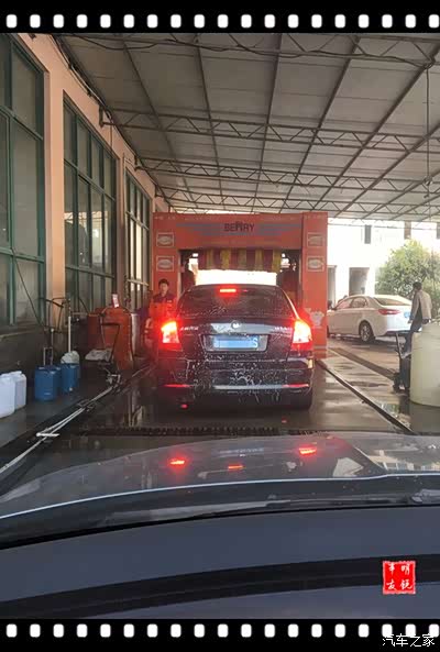

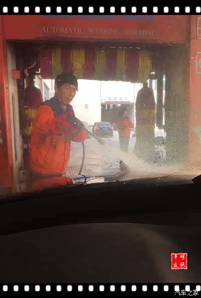

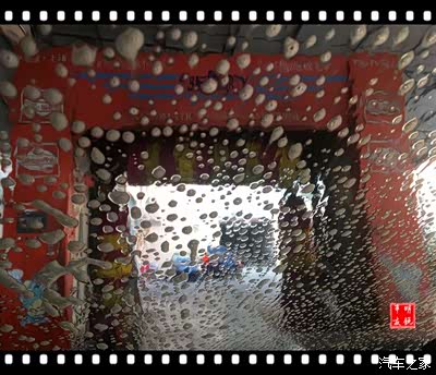

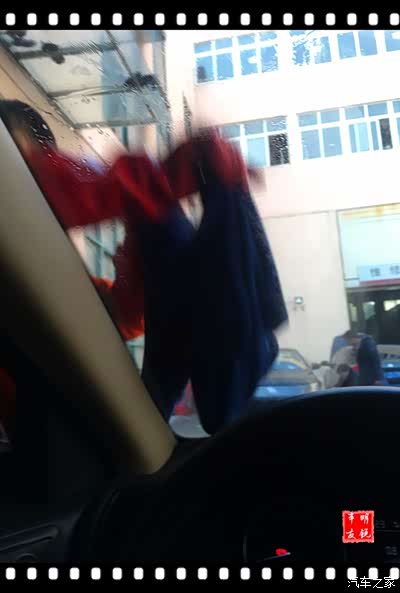

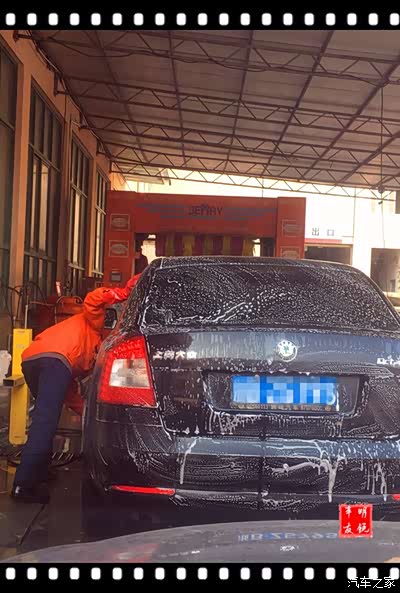

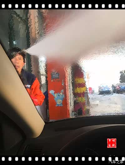

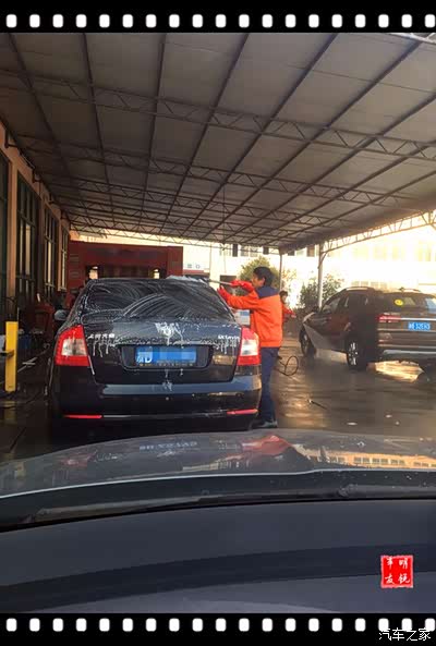

   4S洗车以前是用机器洗的,就是全自动往复式洗车机,我们一般叫龙门式洗车机,最早是由美国人发明。(引用)全自动往复式洗车机是:汽车停在固定的位置不动,洗车设备根据车型来回往复运动。实现自动喷电脑洗车机专用洗车液和水蜡、自动仿行刷洗、自动仿行风干。一辆脏车进去,一辆净车出来,洗车时间大体为3分左右。这个机器对4S来说确实方便了很多,不过却很容易坏,现在洗车只能用人工清洗了。

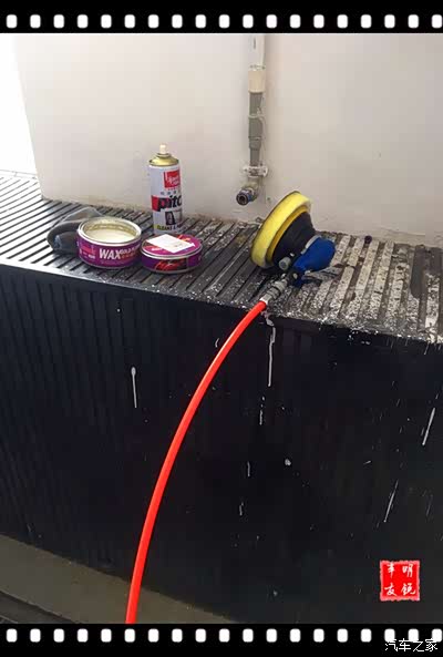

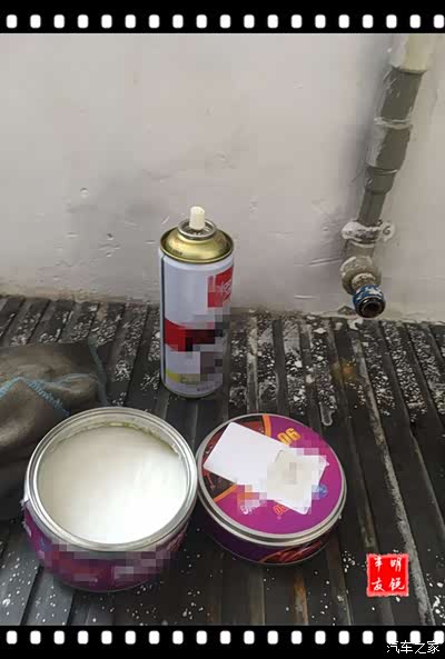

 汽车蜡一般分为三种蜡,分别是固蜡,软蜡和液蜡。新车的时候开始半年一般不打蜡,因为新车本身就有蜡,半年后可以打新车蜡(个人观点),时间长了可以用固态蜡。不建议用抛光蜡,那个含有研磨成粉,适合于旧车。我自己用的就是网上买的某品牌固蜡。

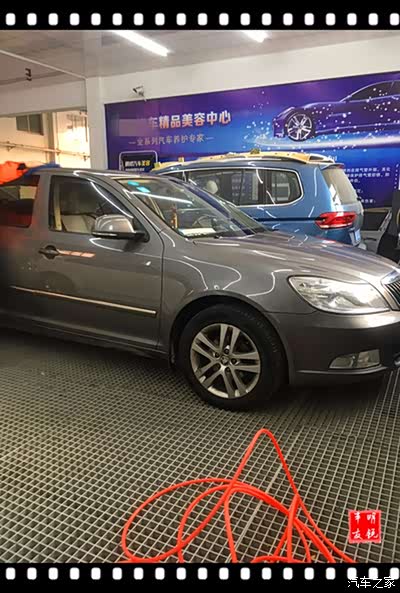

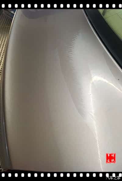

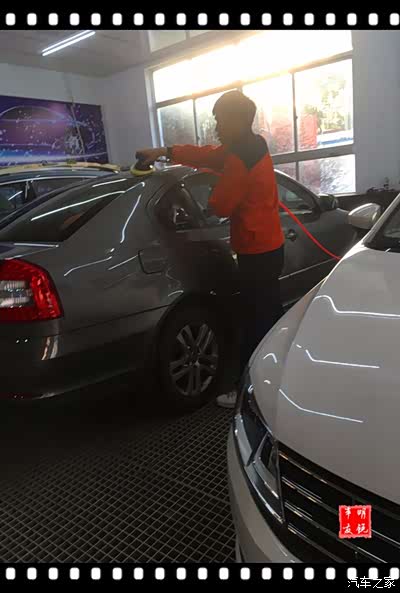

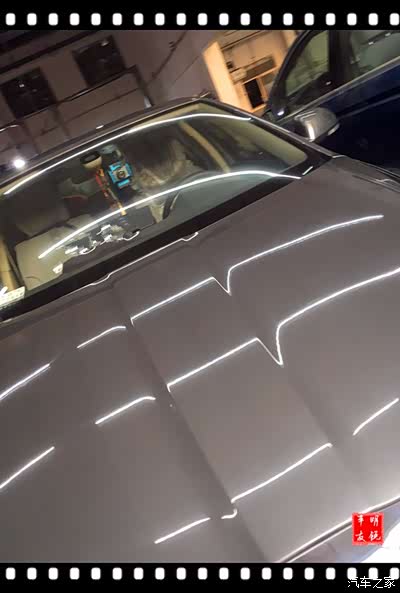

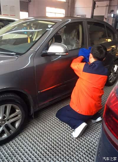

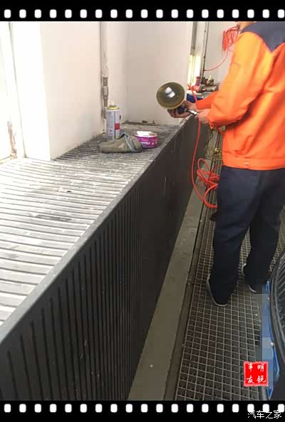

打蜡前记得彻底清除灰尘,最好拿洗车泥把顽固的尘点蹭掉。所以小哥先拿出洗车布仔细擦起来。

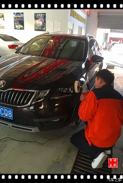

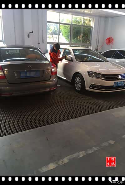

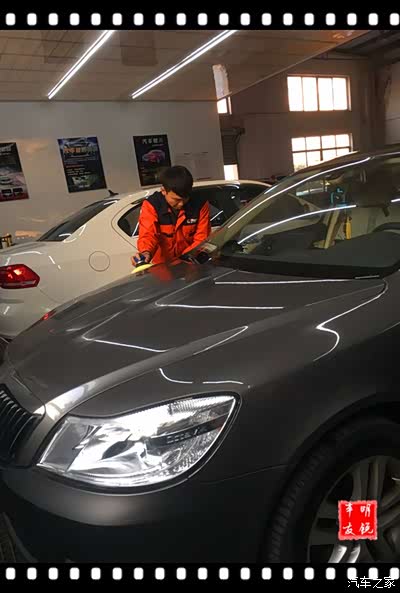

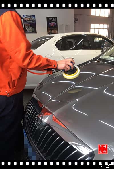

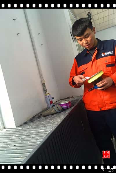

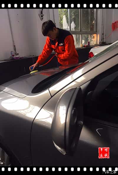

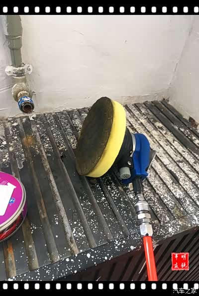

 打蜡时候在海绵上涂上车蜡,在车身上均匀打蜡,中途最好不要停,也不要在烈日下打蜡,那样蜡会干得很快。一般打完蜡以后过几分钟就用专用打蜡毛巾擦干。打蜡毛巾最好用全棉的。

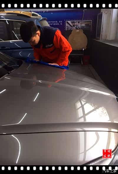

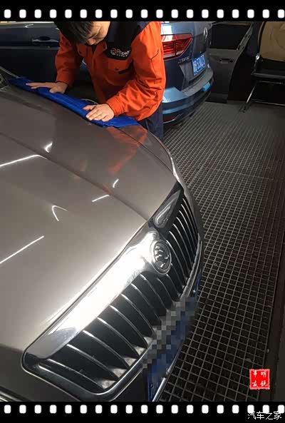

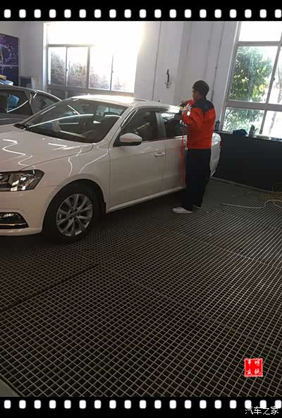

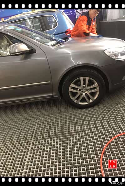

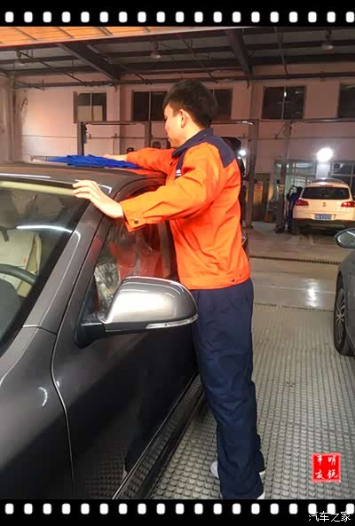

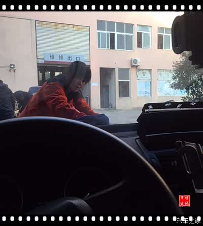

进行最后一道工序,擦干。而我自己打蜡的时候,还会用镀膜蜡再打一次。

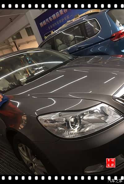

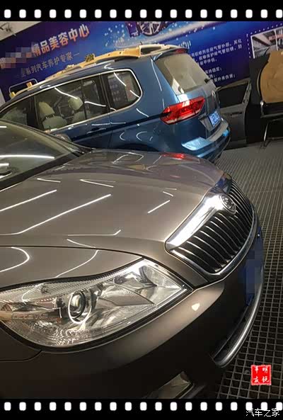

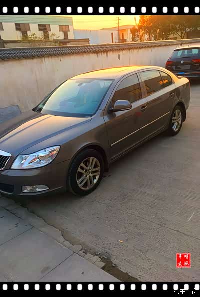

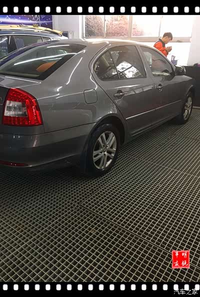

打完蜡的小明是不是焕然一新。
最后上一张小明PP照。
