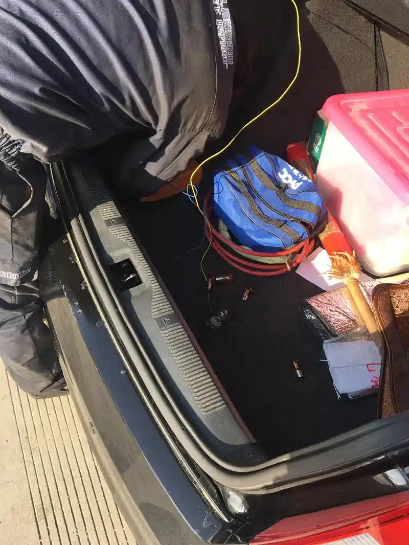

因转向灯前后对角不亮自己换个灯泡也不亮,拿个个万用表在灯泡拆除时有电压,灯泡装上就无电压晕啊只好上汽修厂修,结果下午修了3??个小时也没搞好,天快黑了说要放那里慢慢查,因明天还要开车送人,我说那下次空时再来,拆下来的给我复位好吧。在拆的过程中两个保险丝盒都拆开看了,其中机仓中的两个保险丝座也容化了。
