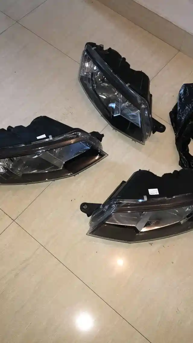

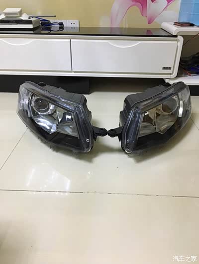

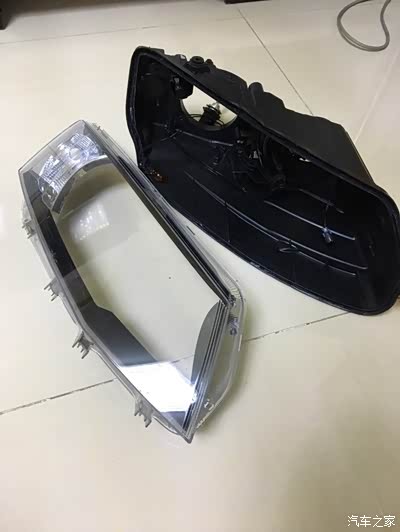

早几天我的老明折腾海拉三,表弟看到了,他的全新明锐也要折腾,汽车之家论坛翻遍各位大师的贴子,买了老卜的海拉三定位模块,开始动手,还好表弟车开的不多,全新明锐第一次不会拆大灯,让4s朋友直接去拆了,车停车库。开灯罩的过程太复杂,特意去4s找了几个坏灯练习
花了1包中华找了3个坏的大灯
新的灯上手,两个大灯化了3个小时。

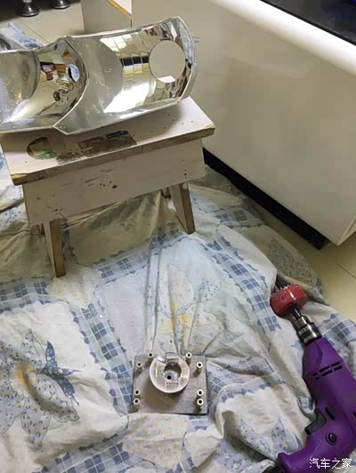

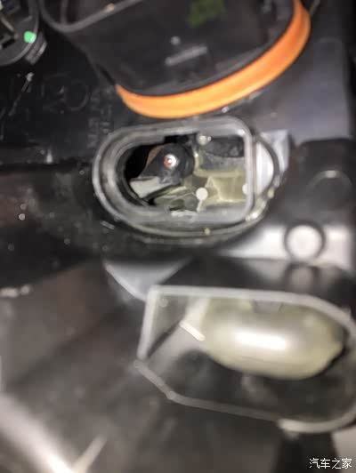

开孔,用的65的开孔器,过程很暴力,很血腥。

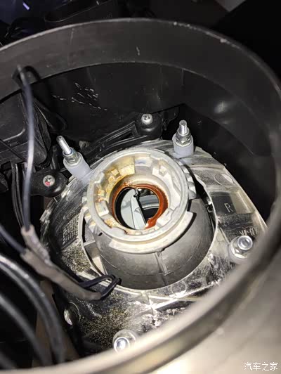

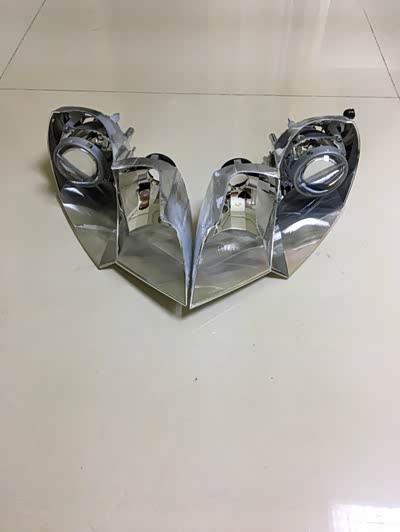

安装海拉三透镜
接法雷奥安定线
双层热缩管

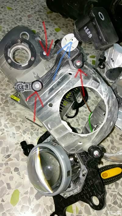

安装灯碗,3个螺丝不是太好拧,借了论坛兄弟的一张图片?

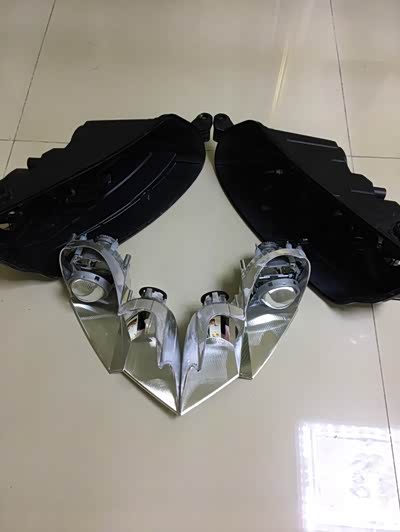

安装灯罩,等待封胶。
