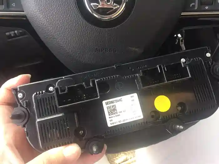

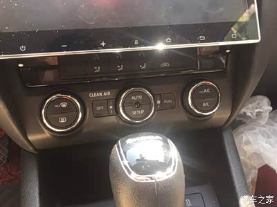

从提车开始就有这冲动想改自动空调,因为手动的不方便,一开就太冷,不开就太热。很烦。机缘巧合,有一个车友在出绿灯版的自动空调面板,果断下手。

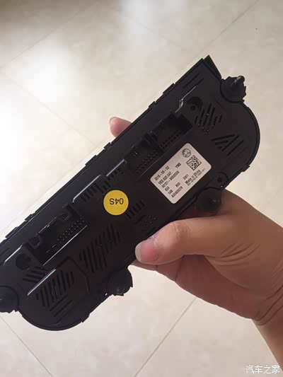

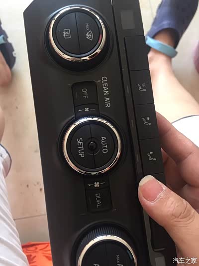

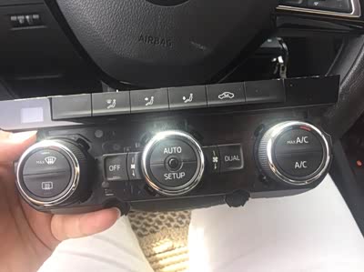

到货,备件号5ED907044C,成色还行。
正脸,没有座椅加热。对于我们南方的孩子来说。有没有这个功能无所谓。

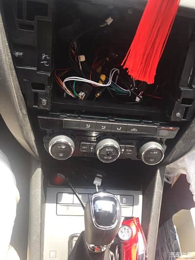

到家后就匆匆忙忙打算开拆。

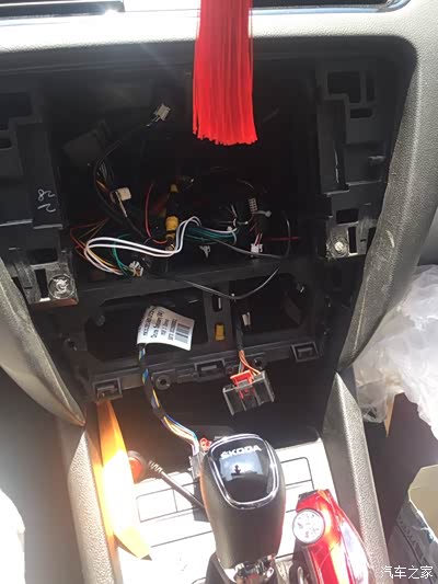

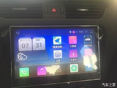

开拆导航。
三下五除二,导航空调全拆了。

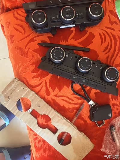

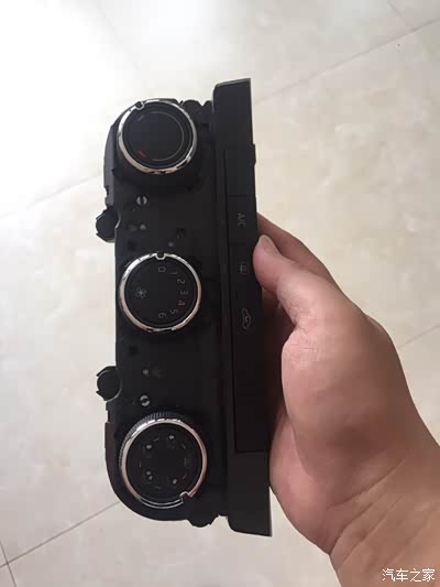

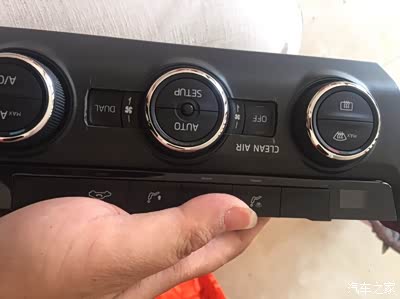

即将退役的手动面板

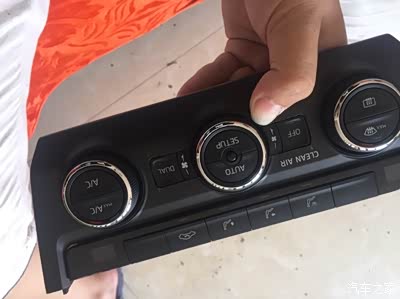

正脸

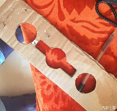

仔细对比,画出一个草图

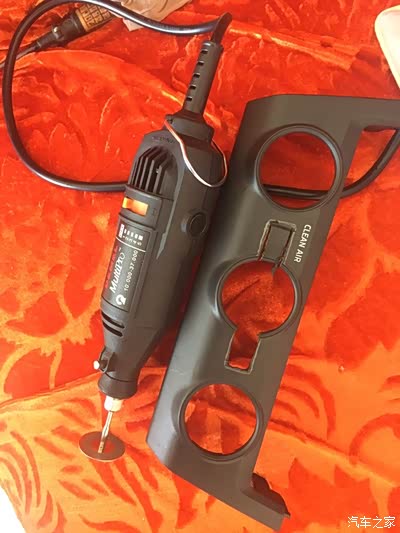

神器出马,这个拿来割面板好方便。
割好了毛胚。拿搓纸摩擦摩擦,慢慢打磨
一边对比一边打磨
继续对比。
好了,搞定。

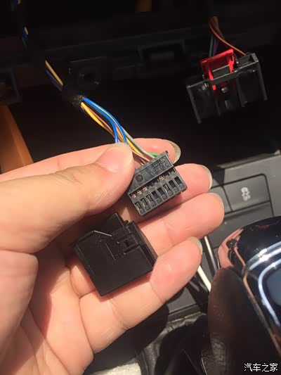

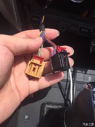

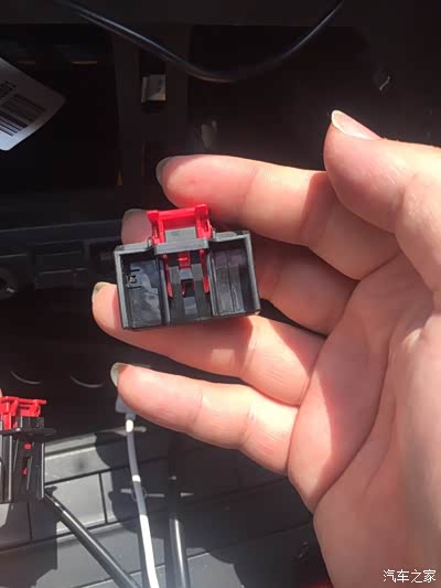

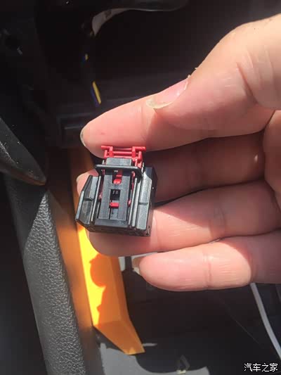

现在开始跳线。这个插头跳出来线
这个跟原车对插,不变
拆除外壳
论坛流行的跳线方法
跳好线后的两兄弟。

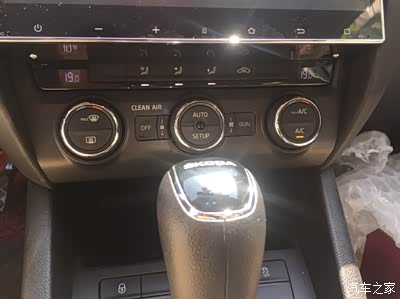

完成。
点火开启空调,匹配,搞定。
