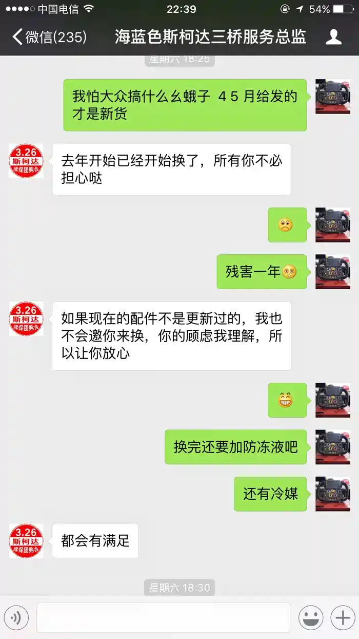

去年开始网上断断续续开始看到异味,臭味,酸味,自己车一直是皮子味道,勉强算化学味道吧。一直在纠结换与不换,不换是因为顾虑拆那么多东西会不会后期各种异响,万一拆出一堆毛病就苦逼了,最后3.10大众发出公告,看来还是躲不过了,虽然网上复发无数,但还是想亲自去看看,去闻闻新的棉,赶紧联系了我们西安三桥4S店,接待我的还是上次的美女服务总监,开始微信试探交流,询问棉的事情,看图吧,
感觉很暖心,很真诚,虽然是上海大众集团犯的错误但作为4S店的工作人员,做到这样真的无话可说。
