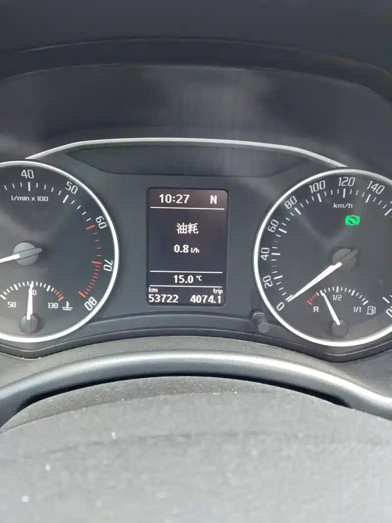

目前小明已经开了5万3千多公里了,表现一直不错。火花塞去年已在JD上购买,之前点火正常一直没有换。小明发动机型号为1.6升EA111,火花塞型号选择和更换过程参考了不少论坛帖子,最后入手了博世FR7HPP33+,在淘宝上买了更换工具。
小明已经开了5万3千多公里
