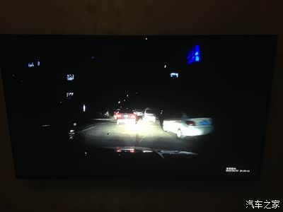

回放当时的录像,这车灯真的惨不忍睹,同样是卤素灯,而且是同样的灯泡,但是还不如我那05年的破卡罗拉的亮。

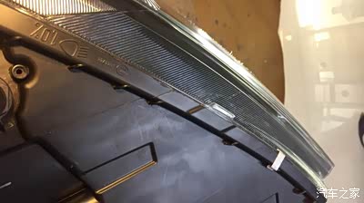

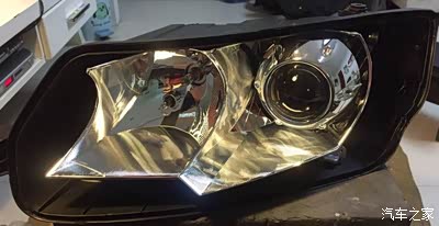

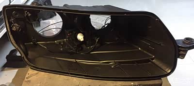

几经周折,终于打听到一个河北的改灯的人,技术不孬,这个人专改明锐的灯具。加了微信询问过大致情况后,他给我发了几张细节图
这一张真的惊到我了,懂的人自然明白,密封胶处理得干干净净!!
这一张真的震精了
,改装过后密封得和之前一模一样!小伙子,有一套~~

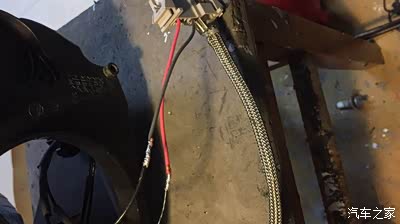

线头都是焊接的,而且他说他没用一点胶布,而是用的热缩管。哎哟呵?腻嗨了~~腻嗨了~~

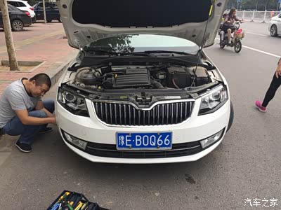

说去就去
见到真人了,一点不激动,聊了几句发现这人除了长得一般其他都很好的
。下手很熟练,二十分钟就换了。
弄完去试光,知道这家伙不耐烦,特意各种问各种废话缠一缠
试了一圈,没毛病,挑不出毛病。不愧是专业的,器大活儿好~~~

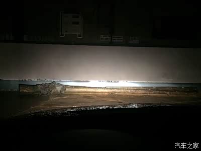

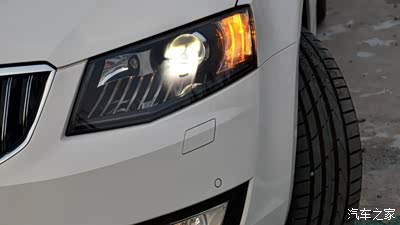

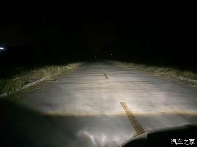

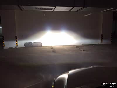

回到家第二天就下雨了,特意开车出去试了试,果然厉害,和预想的一样!
卤素灯泡就怕雨天,因为地上的水会把大部分光漫反射掉,只有很少的光反射回来,所以雨天卤素灯开了跟没开一样。但是氙气灯亮度足够,还是可以看清地面!
近光
远光

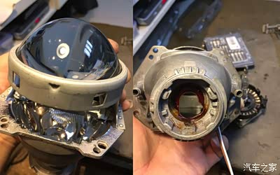

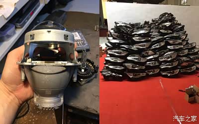

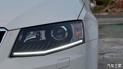

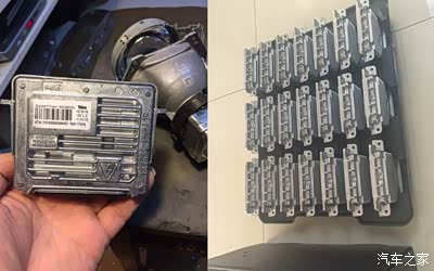

科普一下改灯的三大件,透镜,灯泡和安定器。
海拉5透镜,大部分来自奥迪A6L,因为货源充足(中国A6多嘛),价格合理,而且效果绝佳,是改灯透镜之首选!
麻面,歪屁股
安定器为法雷奥牌,奥迪进口豪华车(Q7),路虎上用的就是这种安定器。师傅说他的安定是全新的,并非拆车
。比欧司朗,飞利浦更好的一点是,这个安定器比较小巧,可以直接塞进大灯,大大降低了故障率!提高寿命!

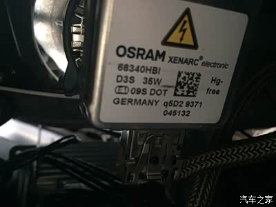

灯泡是35W的66340HBI,色温4150K,兼顾亮度与穿透力。不及45W的CBI暴力,但明锐带不动那个,而且CBI的价格嘛····
我还是比较担心寿命,师傅说,随便CAO,使劲CAO。好吧好吧···

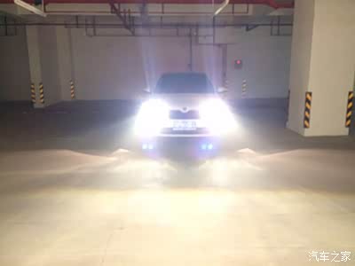

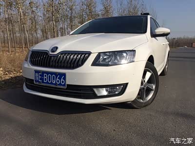

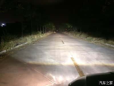

16年9月改的灯,到目前快半年了,说说感受
1:晚上开车胆子又大了
,省道120无压力,看得清就是自信![]()
2:亮度和照明范围恰到好处!范围刚刚好,够宽,够远。亮度也刚刚好,太亮反而晃自己的眼,这一点深有体会,懂的人自然懂。
3:还是没毛病,保养车的时候维修师傅也说这改灯的改的霸气,手艺棒!
这3000块花的值了![]()
1:晚上开车胆子又大了
这3000块花的值了

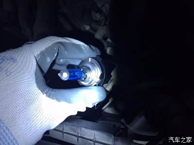

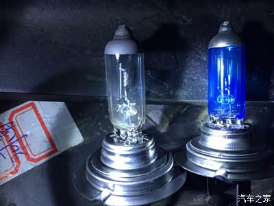

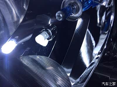

又搞了一对飞利浦高色温灯泡
换灯泡记得戴手套
蓝色飞利浦银战士,小灯是飞利浦T10LED

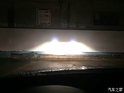

我的相机已经承受不住了

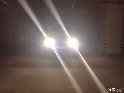

远光党,来较量较量吧
这是遮住近光灯,只有远光的照片,不遮住近光灯相机什么都拍不到了
不遮了,还有河南的车友嘛?
