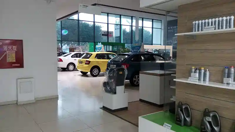

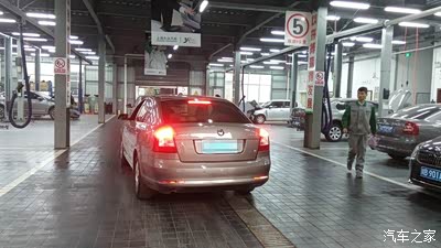

上得4s,来一张店内的照片,全国的基本一样的模板,呵呵
接待我的帅哥,姓挺有意思的,姓明,是不是和斯柯达很有缘?

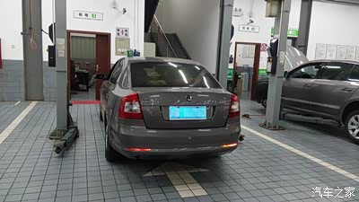

谈妥了,就准备动工,开进工位

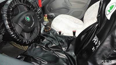

套上保护套

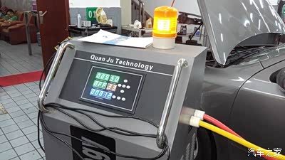

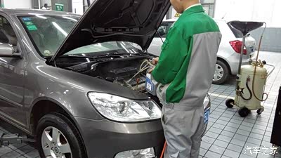

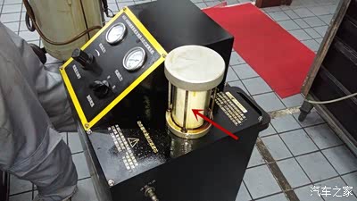

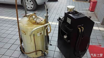

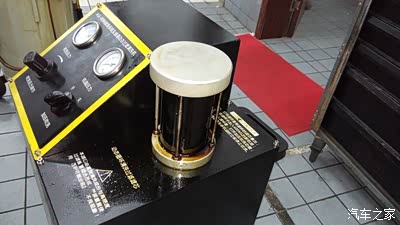

这就是传说中的深度过滤清洗换油装置,让我们见识一下是如何高级的吧
将机器上的管线接上机油口

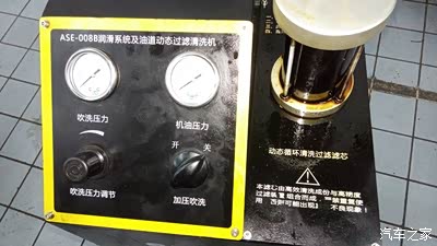

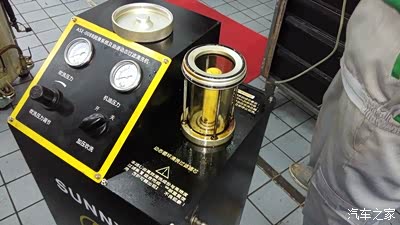

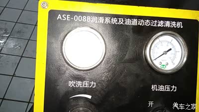

这个机器正儿八经的名字叫做:润滑系统及油道动态过滤清洗机
打开盖子的地方就是装滤清器的地方,一次性的
这是滤清器的正式名字
装上去,过滤罐内白色环状的东西
开始循环清洗,我的理解是这样的原理:利用管道、泵将废油打入过滤罐,然后通过滤清器将其中的油泥、杂质之类的过滤掉后,再回到原来的地方,然后再次过滤,如此循环清洗。
滤清器很快就变色了

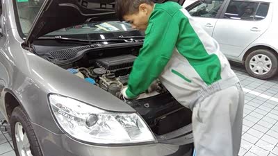

循环清洗中,师傅开始拆卸空滤和空调滤

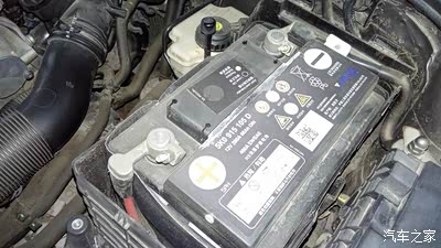

检查电池
这个测试值261DIN是什么指标?比额定的略低,师傅说问题不大

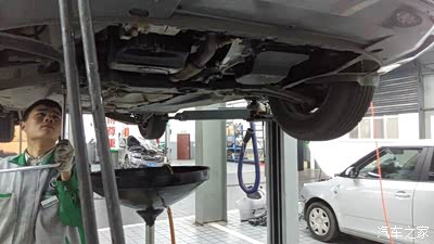

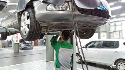

升上来,拆护板

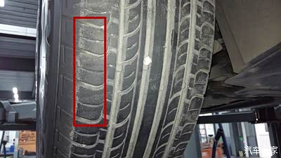

看看轮胎,已经开始老化了哦,检查的师傅也说该换了,计划下个月更换,又是一大笔支出
底盘还是不错的

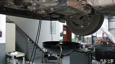

循环清洗了大概半个小时吧,开始重力放油
重力放油至无流出,开始加压,额,压力没照出来,估计闪光亮瞎了。。。
确实,又有油开始流出

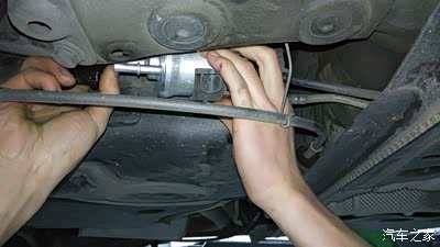

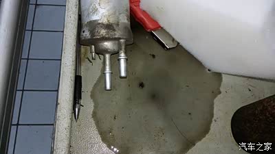

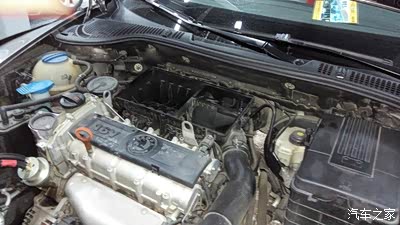

一边放油,一边开始拆汽油滤清器

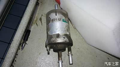

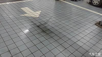

拆下来后,少许汽油洒落在地上,颜色已经不是无色透明了
这张照片看的清楚一些,是不是说明过滤效果不好了呢?
这就是汽油滤清器,我第一次见
换新的

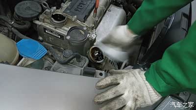

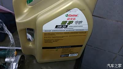

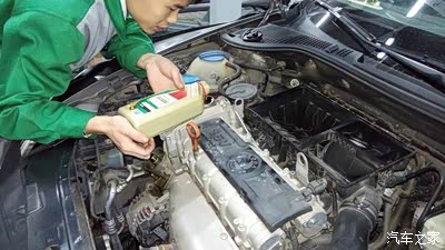

开始加入新的机油,这大桶是上次剩下的
这是这次买的1L装的,这次总共加了3.2升的样子,比手工放油多了大概0.2升
加完油,吹扫一下

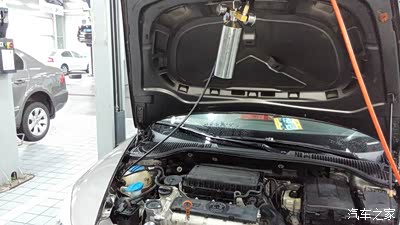

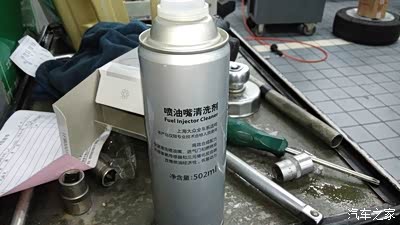

喷油嘴清洗剂上场
是不是就是打吊瓶?

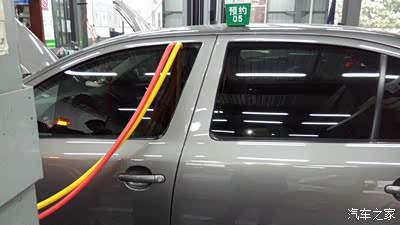

吊瓶先打着,额,终于金卡会员免费项目,车内消毒来了,就是臭氧杀毒
管子伸入车内杀毒
喷油嘴清洗和杀毒一起进行,时间大约半个小时,这个杀毒的效果不知道如何,不过车内的臭氧味道还是挺重的,直到第二天都还是有淡淡的味道。

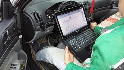

师傅开始电脑检测,错误代码显示后视镜调节有问题,但是实际又没问题,也是醉了

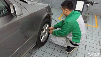

给轮胎充气,补充到2.5
